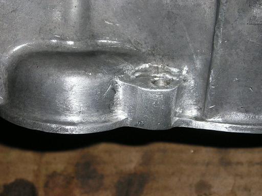

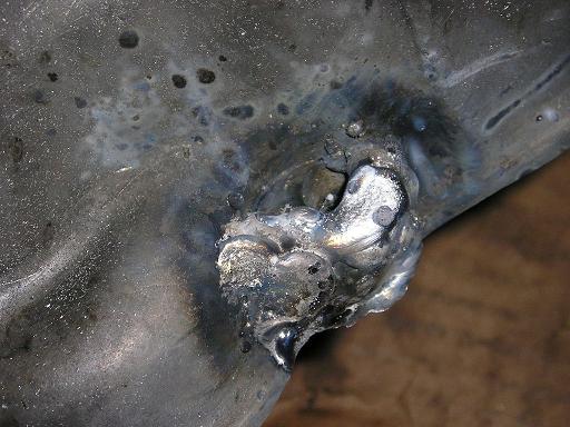

oggi ho ritirato il carter ed è stato subito lavorato.

Non c'è che dire tony,per quanto vedo con i motori sei veramente un mostro,molti complimenti.
