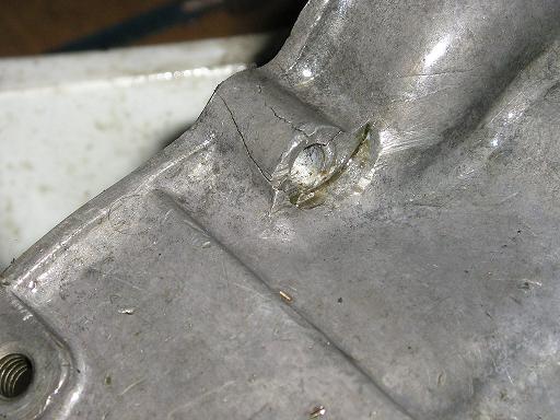

oggi volevo montare il tutto ma ho notato una piccola crepa, quindi ho portato il carter a saldare.
43,4 KB

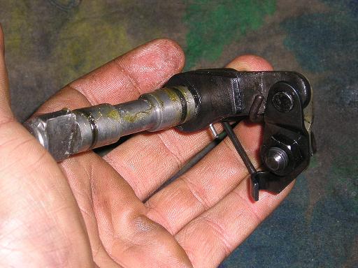

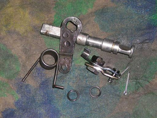

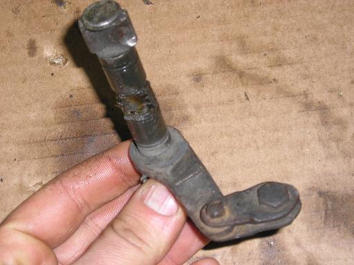

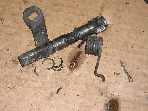

Inserito il - 21/02/2008 : 21:15:44  Mostra Profilo  Visita l'Homepage di tonysubwoofer  Clicca per vedere l'indirizzo MSN di tonysubwoofer Invia a tonysubwoofer un Messaggio Privato
dato che non potevo fare un gran che mi sono dedicato al leveraggio freno posteriore.
49,4 KB
40,78 KB
48,66 KB
=1]

risultato finale!
64,95 KB
45,57 KB

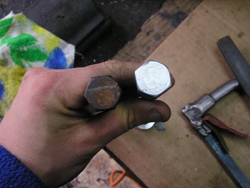

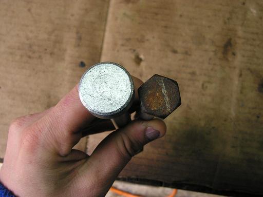

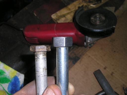

aspettando di ritirare il carter saldato mi sono dedicato al perno fissaggio motore per in mio amico Salvo
Zanga lo vende a 9 euro e la piaggio a 15 euro un pò eccessico per un perno da 14 e lungo 23 cm.
Ho preso un perno zincato da 14 ma con testa tonda, per balestre, ma lungo 23,5 cm
Adesso si modifica e vediamo che esce fuori.
41,22 KB
29,14 KB

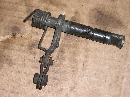

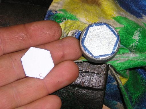

Inserito il - 22/02/2008 : 15:10:16  Mostra Profilo  Visita l'Homepage di tonysubwoofer  Clicca per vedere l'indirizzo MSN di tonysubwoofer Invia a tonysubwoofer un Messaggio Privato
lavori in corso
45,31 KB
32,67 KB
30,22 KB

adesso manca solo da togliere il mezzo cm e abbassare la testa di 4 mm, fato che l'originale è alta 7,2 mm la nuova 11 mm.
Vediamo che dice stasera l'ING salvo detto DFTEAM!!!
eventualmente lo messo sul tornio, può darsi che gli faccia schifo e preferisce andare a comprarsi quello originale, boh vedremo

bò,non è ceh mi piace molto sta cosa del perno,ma non potevi recuperare quello vecchio?
