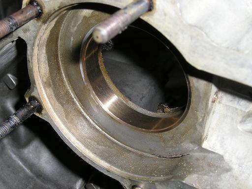

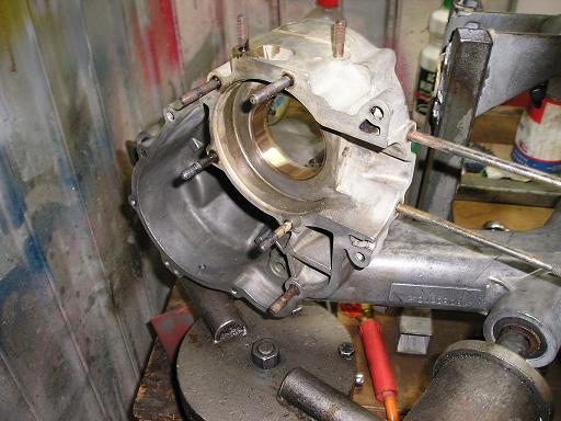

ciao ragazzi!
mi ero fermato un pò con i lavori dato che l'albero aveva un pò di gioco sulla boccola di bronzo sul carter, praticamente aveva più di un decimo di mm di gioco.
Oggi sono andato a ritirare il carter con la boccola rifatta.

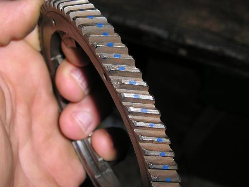

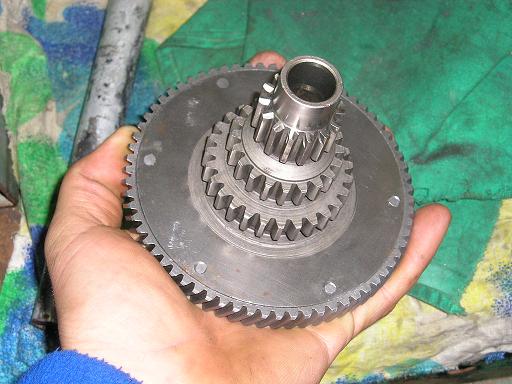

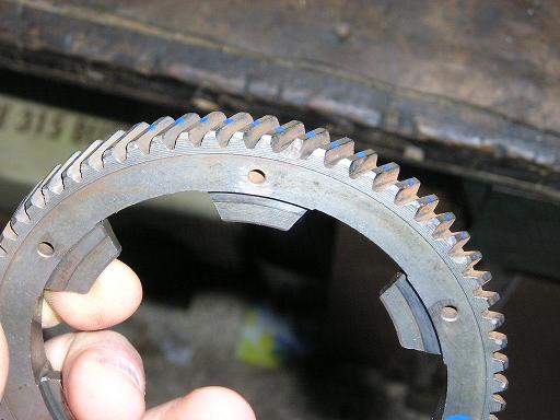

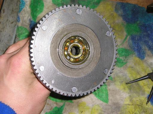

volevo montare anche i parastrappi ma ho fatto caso a dei problemi sull'ingraaggio a 67 denti della primaria dovuti ai parastrappi danneggiati.

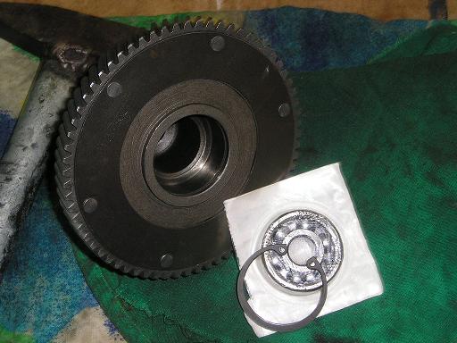

Inserito il - 20/02/2008 : 21:37:09  Mostra Profilo  Visita l'Homepage di tonysubwoofer  Clicca per vedere l'indirizzo MSN di tonysubwoofer Invia a tonysubwoofer un Messaggio Privato

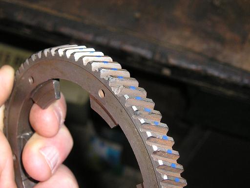

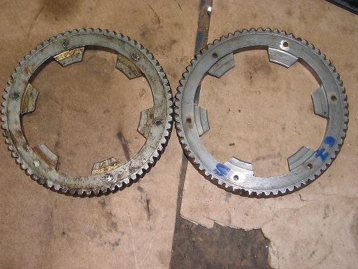

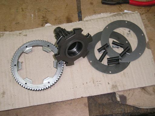

oggi mi sono dedicato alla primaria, ho trovato a dfteam l'ingranaggio a 67 denti del parastrappi.
é usato ma sembra quasi nuovo.
49,16 KB
tonysubwoofer
off.mecc.trapanese
Prov.: Trapani
Città: Erice
3172 Messaggi

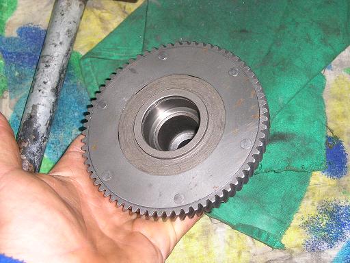

Inserito il - 20/02/2008 : 21:42:29  Mostra Profilo  Visita l'Homepage di tonysubwoofer  Clicca per vedere l'indirizzo MSN di tonysubwoofer Invia a tonysubwoofer un Messaggio Privato
Parastrappi pronto per essere assemblato.
40,25 KB
tonysubwoofer
off.mecc.trapanese
Prov.: Trapani
Città: Erice
3172 Messaggi

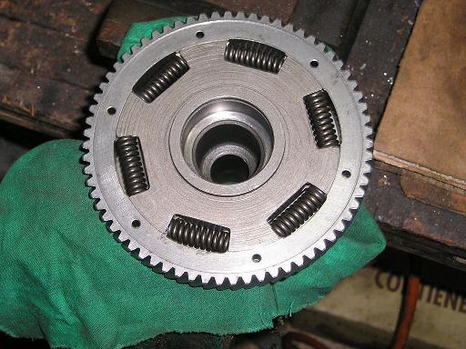

Inserito il - 20/02/2008 : 21:48:28  Mostra Profilo  Visita l'Homepage di tonysubwoofer  Clicca per vedere l'indirizzo MSN di tonysubwoofer Invia a tonysubwoofer un Messaggio Privato
Parastrappi montato.

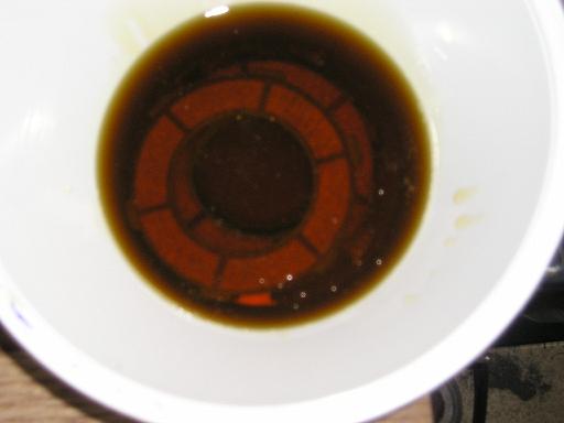

Dischi a bagno, domani si montano.
Solitamente devono rimanere a macerare per 24 ore.

tony come mai non hai usato le molle rinforzate per il parastrappi?
tonysubwoofer
off.mecc.trapanese
Prov.: Trapani
Città: Erice
3172 Messaggi
Inserito il - 21/02/2008 : 10:24:30  Mostra Profilo  Visita l'Homepage di tonysubwoofer  Clicca per vedere l'indirizzo MSN di tonysubwoofer Invia a tonysubwoofer un Messaggio Privato
dici quelle a doppia molla con un piattello bombato? che poi sono del px!
perche queste sono le originali e poi voglio dire mica abbiamo sotto un 177 polini elaborato, si tratta di un 125cc che giusto giusto farà 60 70 km orari ed è pure lento.
li potevo mettere ma nn mi sembrava il caso!
cmq nn li ho mai messi perche cè da dire che l'ingranaggio del parastrappi dei vecchi modelli a tre marce e forse nn solo è più fino rispetto a quello del gl o sprint ecc.

Inserito il - 21/02/2008 : 10:30:26  Mostra Profilo  Visita l'Homepage di nikkio Invia a nikkio un Messaggio Privato
sì intendevo quello... ma ho capito! effettivamente per una vespa del genere non era il caso...
