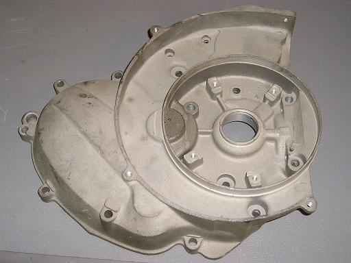

la micropallinatura è un processo che viene usata per pulire oggetti che poi devono essere riverniciati, ti fa risparmiare molto tempo ma ottieni un effetto che cmq nn è quello originale dei nostri carter.
Forse i carter più recenti, dovrei vedere perche ne ho ancora due imballati a tre travasi, sono micropallinati.
ecco una foto
34,87 KB
questo è un carter mai usato originale piaggio, di certo nn ha la stessa finitura di un carter VL VB VN ecc.
nella sabbiatura si usa appunto sabbia di granulometria diversa, dipende dai lavori, nella micropallinatura si usano microsfere di vetro che sono poco abrasive.
Praticamnete se usi sabbia crei una serie di microfori sui carter, basta un giro in vespa con acqua e fango che ti ritrovi con un motore da ripulire.

Grazie delle info. Quindi i carter originali Piaggio più recenti (tipo quello in foto) sono pallinati già da nuovi. Ora capisco perchè sembrano così pallidi.
tonysubwoofer
off.mecc.trapanese
Prov.: Trapani
Città: Erice
3172 Messaggi
Inserito il - 18/02/2008 : 15:08:55  Mostra Profilo  Visita l'Homepage di tonysubwoofer  Clicca per vedere l'indirizzo MSN di tonysubwoofer Invia a tonysubwoofer un Messaggio Privato
<blockquote id="quote"><font size="1" face="Verdana, Arial, Helvetica" id="quote">Citazione:<hr height="1" noshade id="quote">jonata ha scritto:
[/quote]
diciamo di si!
se tu prendi un carter di una faro basso e lo sabbi diventano cosi, nn so se hai in mente la finitura dei carter faro basso.
