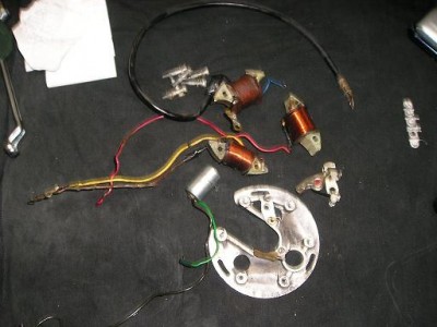

adesso si procederà con la revisione del piatto statore che qui risulta già smontato.
30,52 KB

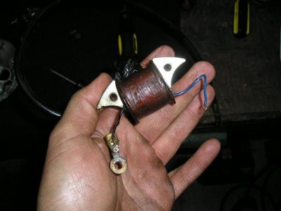

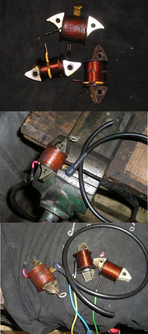

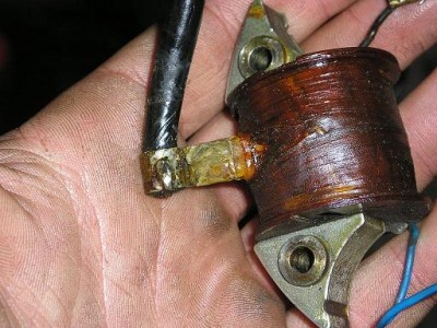

Particolare della bobina AT
26,69 KB
46,51 KB

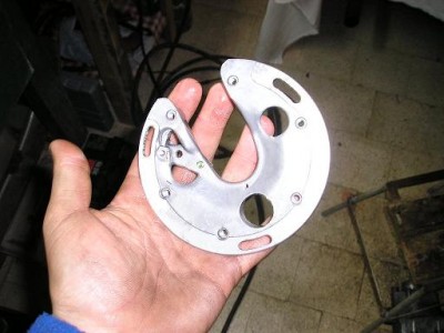

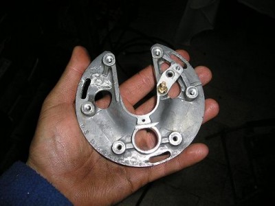

piatto porta bobine pulito!
31,36 KB
27,32 KB

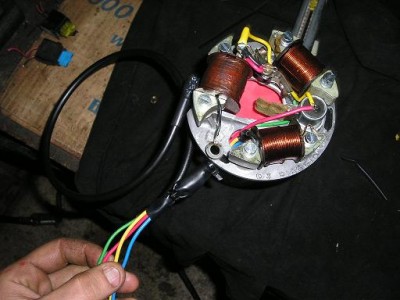

oggi finalmente ho revisionato le bobine!
127,88 KB

Ecco tutto il piatto revisionato
32,92 KB

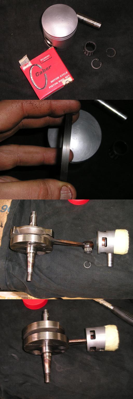

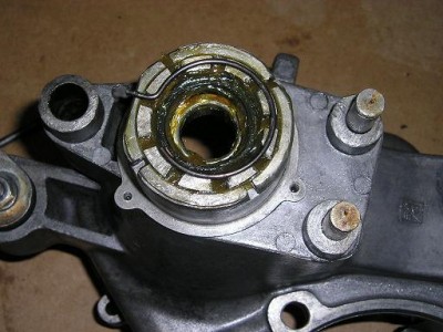

Montaggio pistone sull'albero!
Sono state cambiate fasce gabbia e seeger!
109,8 KB

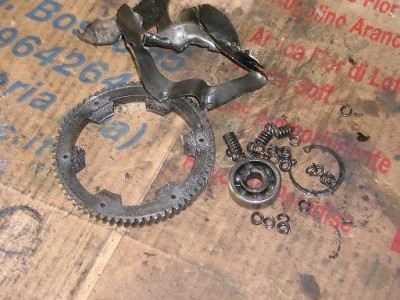

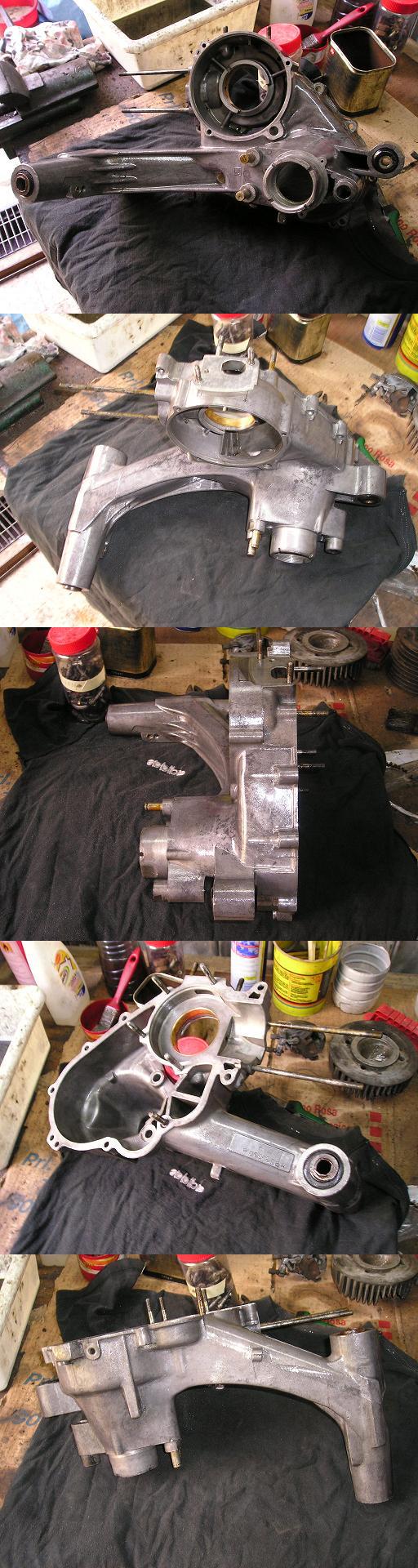

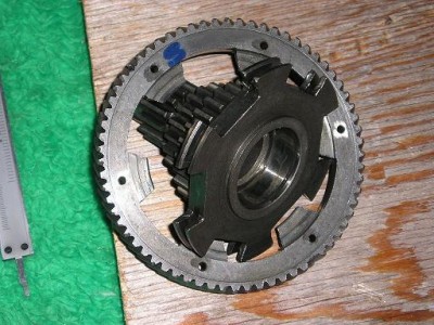

I parastrappi erano alla frutta , il mio amico salvo si sarebbe messo sopra una ruota quando avrebbe innestato la prima ma oramai problema risolto
48,94 KB
47,91 KB

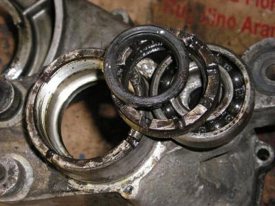

preparazione del semicarter per il lungo lavaggio a mano, ma prima smontiamo la ghiera, il paraolio e il cuscinetto ruota posteriore
47,13 KB

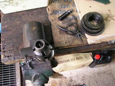

smontaggio crocera più pulizia del secondario

Ultimo semicarter pulito!
Adesso si inizia a chiudere
211,95 KB

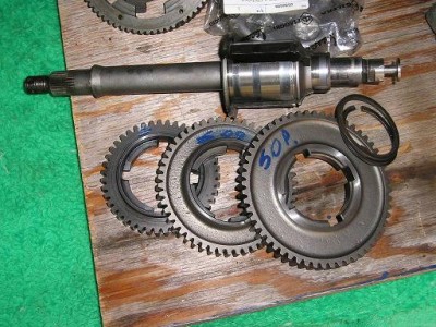

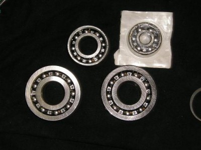

cuscinetti banco, ruota posteriore e primaria
29,57 KB

é stato montato anche il cuscinetto ruota con il suo paraolio e ghiera
