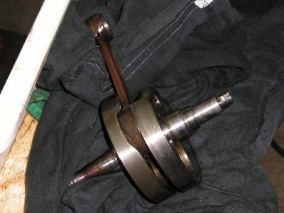

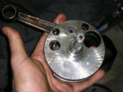

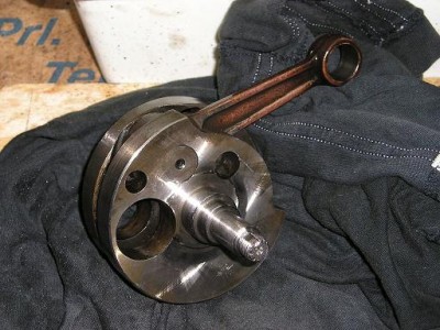

albero motore pulito

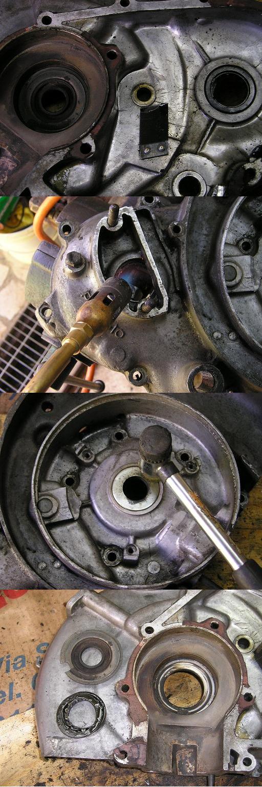

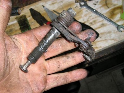

é stato smontato il leveraggio freno posteriore e il parapolvere

dalla foto si vede lo smontaggio del paraolio lato volano e il cuscinetto a rulli lato preselettore.

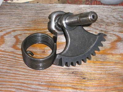

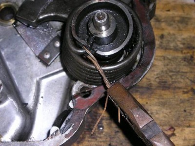

smontaggio molla e settore circolare.
In foto si vede un esempio per togliere questa molla, praticamente con del fil di ferro e una pinza diventa un gioco da ragazzi.
L' O-ring verrà sostituito.

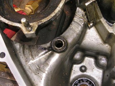

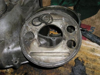

Da questa foto si vedono degli scavi sicuramente dovuto ad una rottura completa dei parastrappi
facendo ballare la ruota dentata o anche dovuto all'allentamento del dado dell'asse della primaria.
Cmq niente grave!

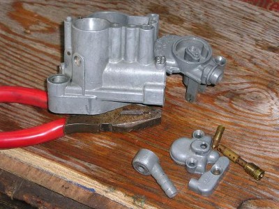

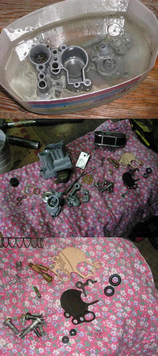

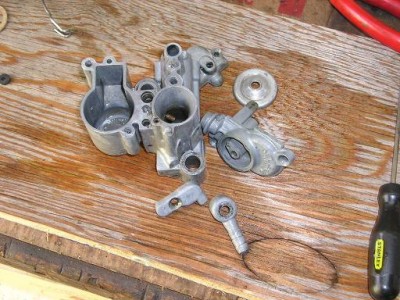

lavaggio e revisione carburo.
il carburo è stato smontato pezzo per pezzo e controllato le varie usure possibili, ho tolto la gomma che nn fa uscire la levetta della valvola piatta usano un cannello a gas dato la sua pietrificazione dovuta al tempo.
La levetta verra riaddrizzata e tutto la parte in alluminio verrà immerso in una soluzione diluita di acido cloridrico.
mi raccomdando solo per pochi secondi e poi immergere in acqua pulita e cosi via.

ecco il risultato di un primo bagno in soluzione.

lavaggio con miscele varie di nitro-diesel
Gia sembra quasi nuovo!

bollitura delle parti in alluminio in acqua per 5 minuti a fuoco lento
39,34 KB

ecco il risultato!
ma ancora nn abbiamo finito
56,98 KB

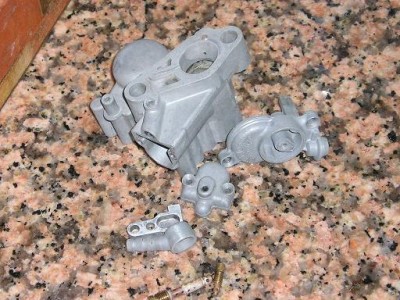

Inserito il - 17/02/2008 : 22:58:39  Mostra Profilo  Visita l'Homepage di tonysubwoofer  Clicca per vedere l'indirizzo MSN di tonysubwoofer Invia a tonysubwoofer un Messaggio Privato
Dopo il lavaggio in acqua bollente è stato nuovamente immerso il soluzione di acido cloridrico e poi lavato con miscela nitro-diesel
dalle foto si vedono tutti i pezzi ben puliti e pronti per essere montati

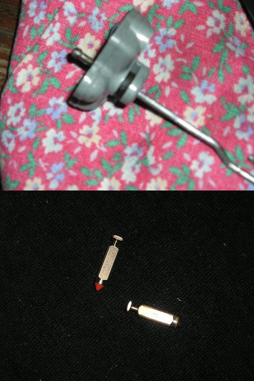

Ecco la gommina sostituita e lo spillo nuovo con la punta arancione!

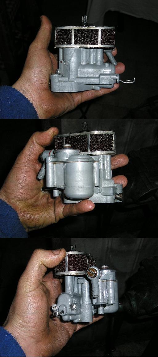

Inserito il - 17/02/2008 : 23:04:06  Mostra Profilo  Visita l'Homepage di tonysubwoofer  Clicca per vedere l'indirizzo MSN di tonysubwoofer Invia a tonysubwoofer un Messaggio Privato
Ecco il risultato finale di una carburo SI20/15 revisionato!
P.S: la levetta è stata raddrizzata

settore avviameto pulito!

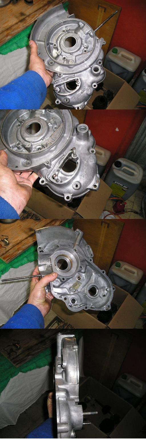

Adesso ci avviamo alla pulizia dei semicarter, durata un bel pò di tempo.
Il risultato mi sembra si impeccabile
