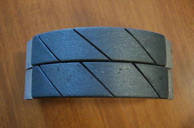

Tony, un consiglio...le ganasce tagliale così, frenano e raffreddano molto meglio, sono autopulenti e non fischiano.

quelle posteriori faccio cosi, sull'anteriore manco cè bisogno.
d'avanti non c'è bisogno perchè usi poco il freno o perchè?

Perche il freno davanti si usa poco o niente!

perche tanto manco frena lo stesso.

ma, io non sono d'accordo, io lo uso e appena ci si abbitua all infossamento devo dire che serve,poi è ovvio che bisogna usarlo solo con quello dietro se no fai le capriole, ma proprio inutile non è!...poi sto montando la forca a disco...ma per un altro motivo

luca chisesi, chi ti ha consigliato di tagliare le ganasce in quel modo?

sicuramente nessuno ma se prendiamo ganasce sportive sono tutte cosi!!!!
