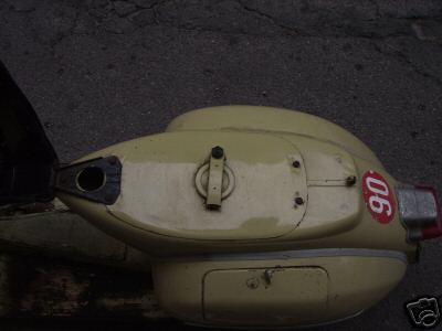

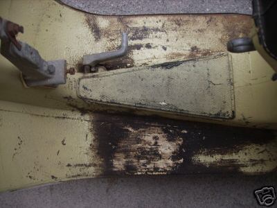

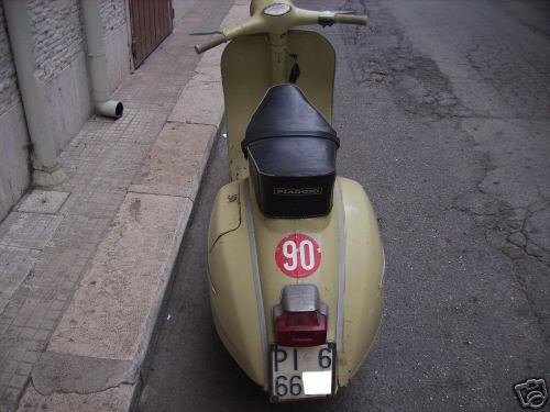

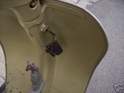

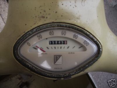

La storia di questa Vespa è un pò lunga,un restauro fatto male ma male che addirittura nn ci sono parole per spiegarlo, bastano le foto.
Io nn sono il proprietario mi è stata affidata da un amico oramai stuffo di spendere soldi inutilmente prendendo solamente fregature.

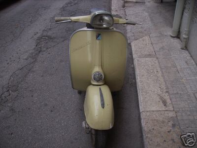

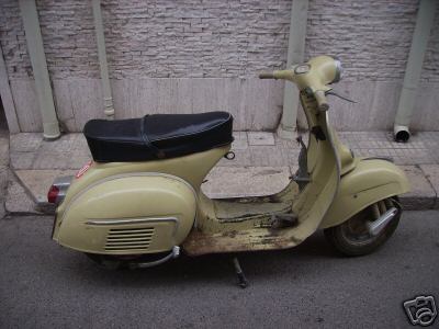

La Vespa in questione è una dei primi modelli costruiti nel 63 con n° telaio intorno a 25000 targata Pisa.
E' stata acquistata su internet e poi subito smontata per essere restaurata o almeno questa era l'intenzione.
Praticamente possiedo, smontata pezzo per pezzo, una Vespa semi restaurata che inizialmete necessitava solamente di un montaggio e rifare qualche particolare ,ma arrivata a casa e dopo aver dato un solo leggero sguardo ho avvisato subito il mio amico, che cmq già era a conoscenza,di una miriade di difetti sia di verniciatura che di motore ma sopratutto di assurdità.
Dalle foto si vede lo stato in cui si trovava prima del restauro, praticamente meglio prima!!!!!
33,41 KB
20,08 KB
23,3 KB

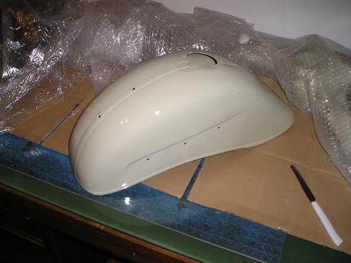

altri particolari
16,5 KB
16,1 KB
16,62 KB
23,96 KB

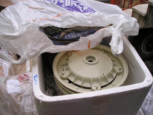

ecco lo stato in cui si trovano i vari pezzi

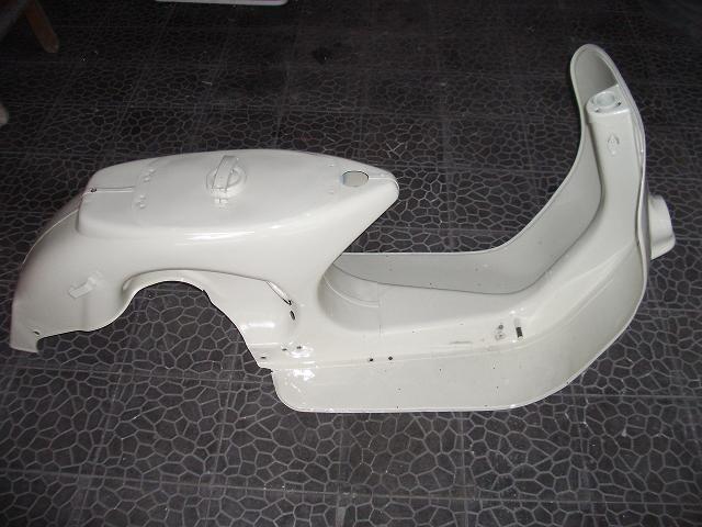

Diciamo che da questa distanza le foto fanno apparire tutto perfetto nn mostrando nessun difetto.

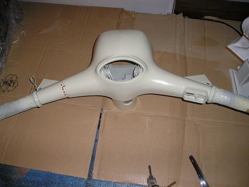

altri particolari

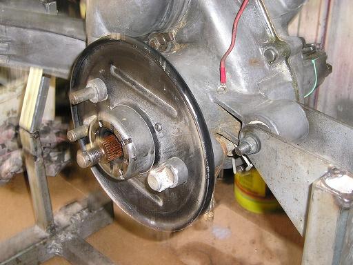

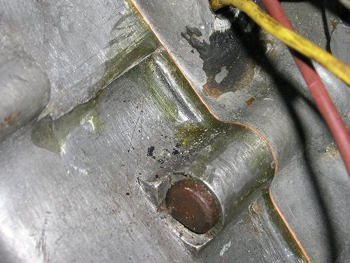

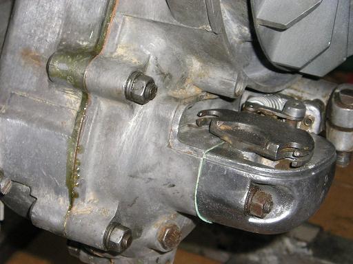

Inizierò a parlare dei difetti riscontrati sul motore.
Il motore è stato completamente rifatto, o meglio così gli hanno detto,
ho riscontrato
pulizia poco accurata
puntine e condensatore nn sostituiti
sigillante per guarnizioni scolata sui carter
frizione nn sostituita

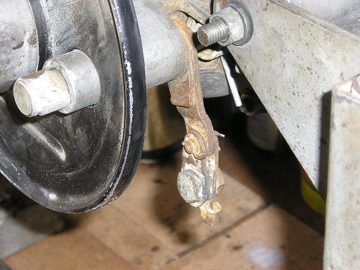

leveraggio freno posteriore nn pulito o sostituito
parapolvere ganasce mal pulito e verniciato malamente di un colore nn originale cioè nero
filtro scassato
poi nn vado in fondo nei particolari perchè se no rimnago qui un ora ad elencare.

da queste foto si nota meglio la sporcizia rimasta e la colatura del sigillante

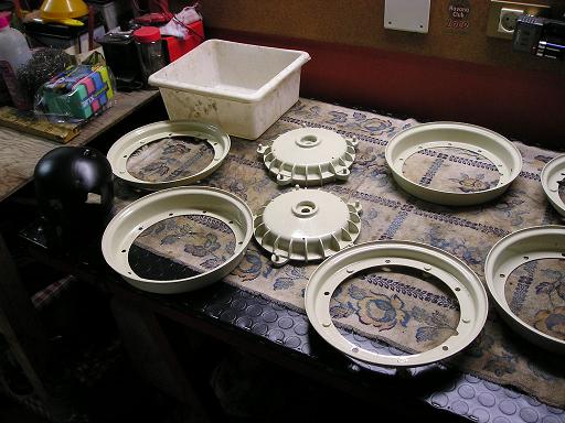

parapolvere nero e leveraggio

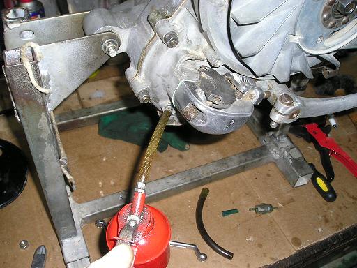

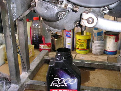

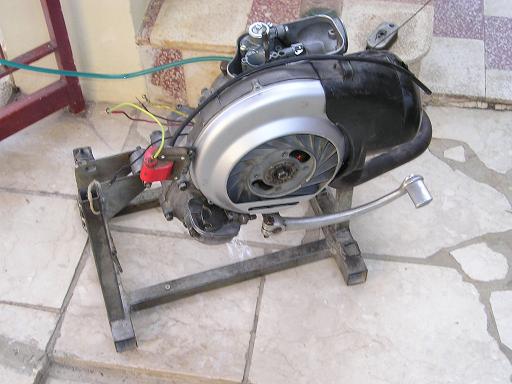

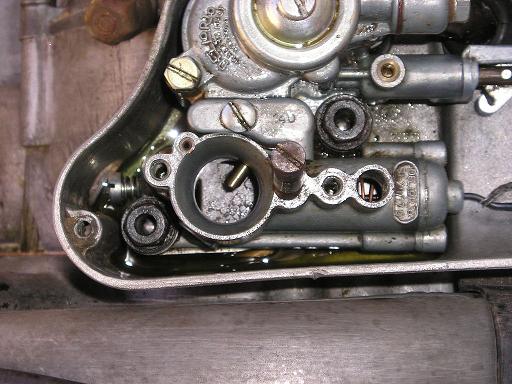

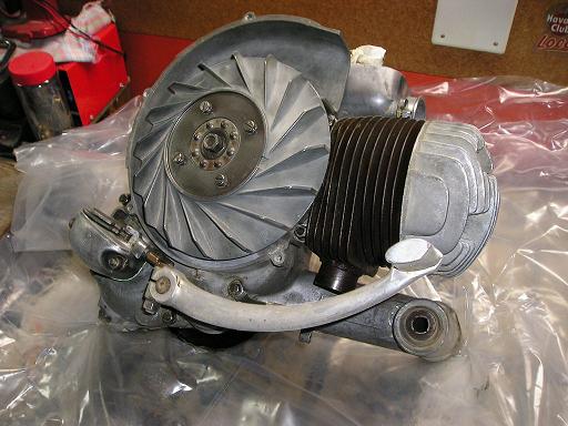

Prima di procedere alla pulizia del motore ho dato una controllata alla leggera e ho provato ad accenderlo utilizzando una bobina tipo sprint gt ts ecc..
E' stato messo l'olio e dopo una controllatina al carburo ho provato ad accenderlo!
tutto sembra ok, le marcie entrano bene e anche il funzionamento sembra eccellente e regolare. almeno questo
54,35 KB
41,1 KB
52,28 KB
Dopo un quarto d'ora di funzionamento ho notato un pò di miscela nella vaschetta carburo,significa che dovrò revisionarlo.
Ecco il link del video sull'accensione:
http://it.youtube.com/watch?v=04J3h1gOVgE

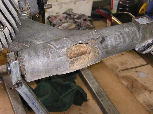

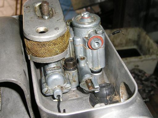

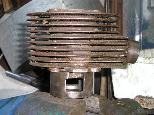

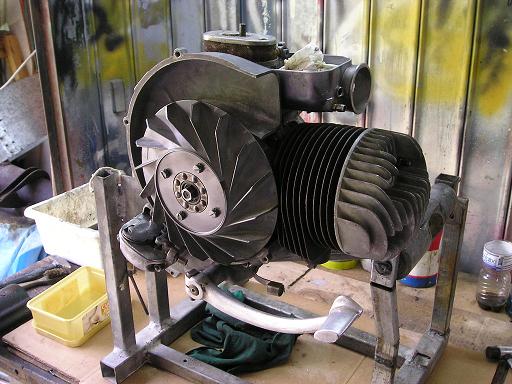

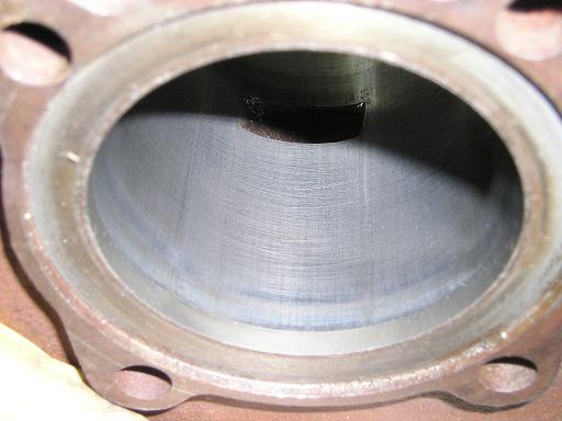

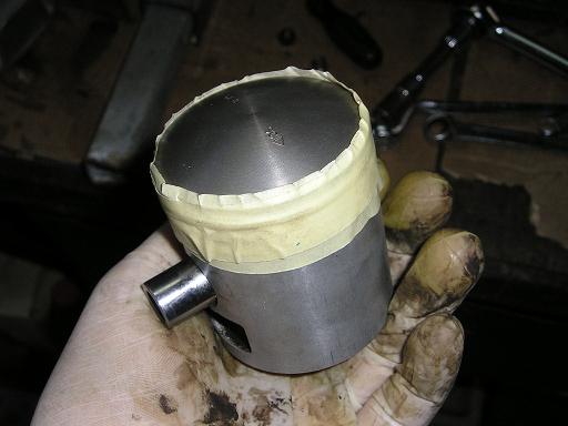

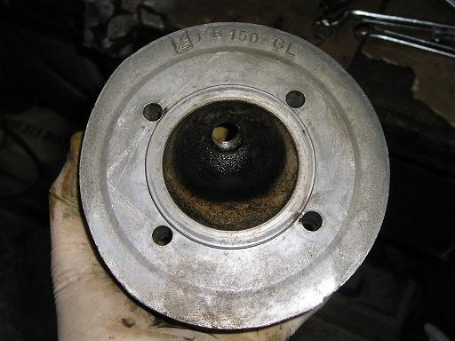

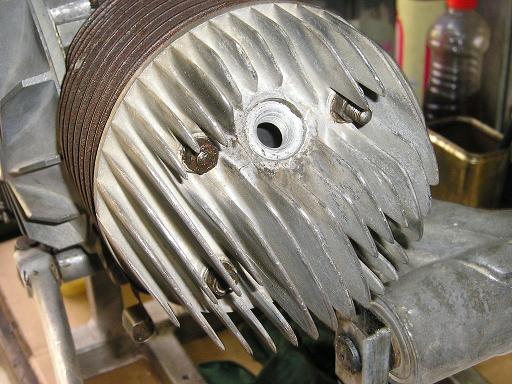

Dopo di chè tolto l'olio motore ho iniziato lo smontaggio del cilindro, testa, pistone(del PX) e carburo.
Dalla 4 foto si vede la rettifica da professionisti che hanno fatto forse da quelle parti si fa cosi!!!!
51,38 KB
30,34 KB
41,1 KB
48,76 KB
32,96 KB

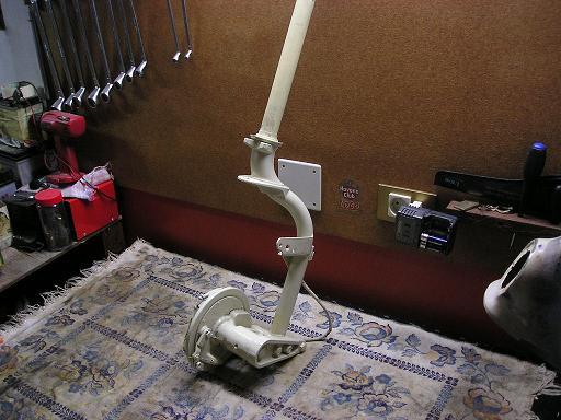

Inserito il - 14/02/2008 : 08:24:03  Mostra Profilo  Visita l'Homepage di poeta  Clicca per vedere l'indirizzo MSN di poeta Invia a poeta un Messaggio Privato

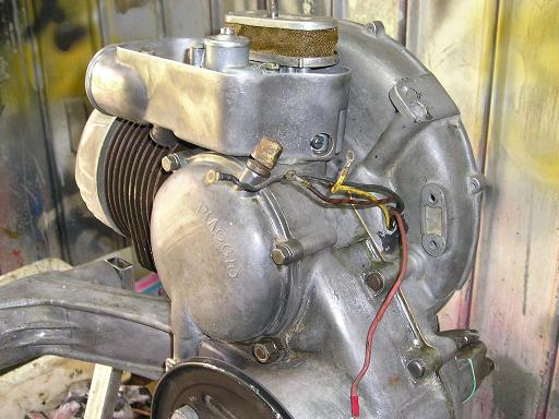

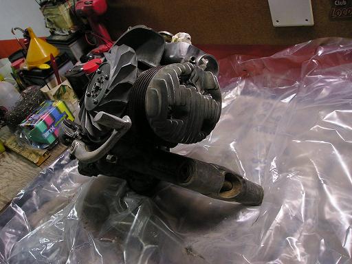

Aggiungo preso da "estasi vespistica" altre foto di motore GL...
visione di insieme
stò ora lavorando all'avantreno, l'ho azzerato, fino all'ultimo astuccio a rulli...foto in futuro...
NO! NON SIAMO MAI VERAMENTE SOLI IN QUEL VECCHIO GARAGES!
Grazie di "esistere" e benvenuto.

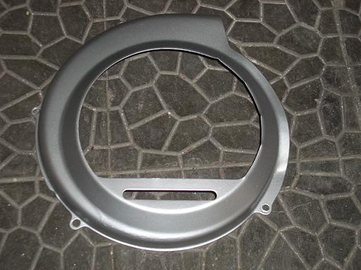

Inserito il - 14/02/2008 : 08:33:02  Mostra Profilo  Visita l'Homepage di poeta  Clicca per vedere l'indirizzo MSN di poeta Invia a poeta un Messaggio Privato

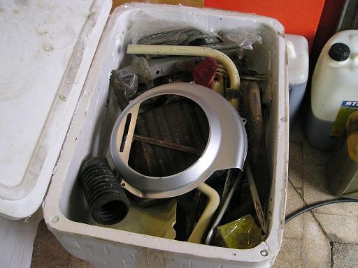

LA CUFFIA!!!! SANTO CELO è in PLASTICA!!!!
ERESIA!!!!!!
Ci và in metallo.
