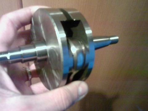

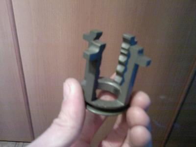

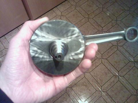

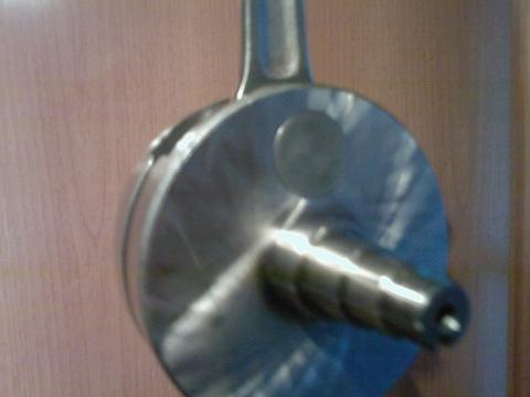

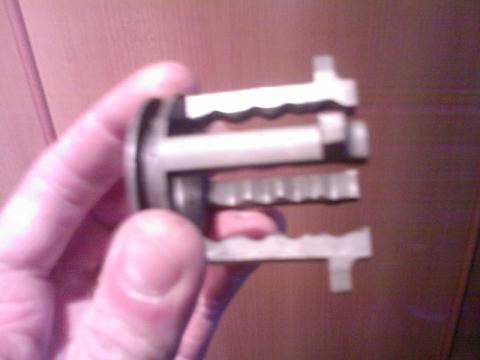

come promesso,
eccovi le foto della crociera DRT modello felino e l'albero S.P. diametro 83 con spinotto pieno antigiraggio!!
et voilà!!!
31,98 KB
19,71 KB
22,75 KB
15,48 KB
20,94 KB
domani pomeriggio,inizieranno i vari lavori necessari per chiudere il blocco!!
-Sostituzione di tutti gli o-r compresi quello dell'alberino del cambio e della frizione,
chiusura del cambio in tolleranza,
controllo di tutte le piste,e delle battute della crociera sugli ingranaggi,
inserimento dei nuovi cuscinetti in Tn9,
spessoramento del cilindro,in modo da avere le fasature ottimali,in base a tutto il resto della configurazione,
fasatura del v-tronik, e tante altre cose molto importanti e delicate!!
ma penso che in un paio di giorni,il motore sia pronto da spedire!!
