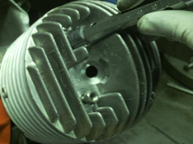

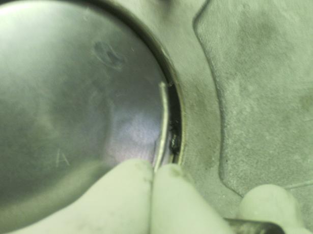

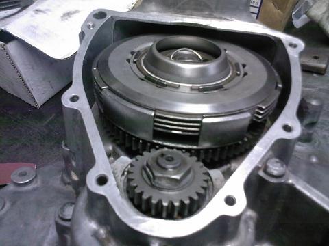

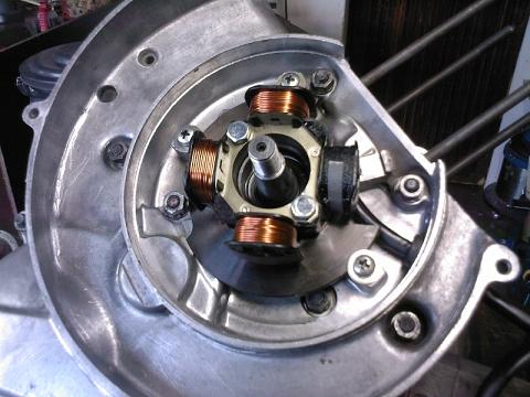

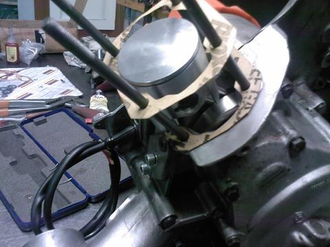

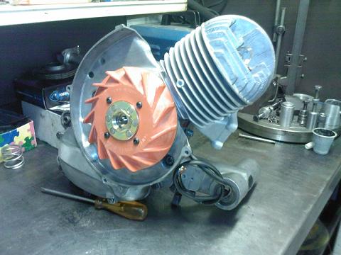

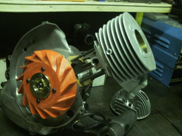

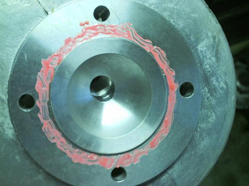

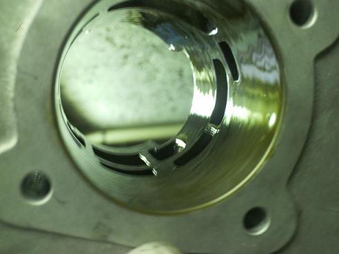

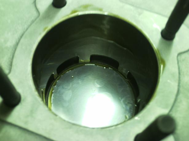

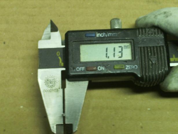

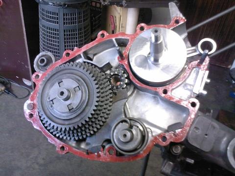

finalmente oggi,ho finito il motorello di ste!!
dopo parecchie ore di controlli,
ricontrolli e stra verifiche con contro verifiche,
ho chiuso tutto!!
alcuni dati prima delle fotarelle!!
Il cambio,è stato chiuso in tolleranza di 0.10
poi ho portato lo squisc,tramite due guarnizioni sotto al cilindro a 1.03mm,
montati cuscinetti SKF in TN9 alta velocità,e paraolio lato frizione in Viton e lato volano a doppio labbro di derivazione kartistica...
ecco le foto dei vari procedimenti!!
41,88 KB
42,63 KB
35 KB
37,94 KB
31,87 KB
37 KB
28,85 KB
34,96 KB
46,9 KB
32,37 KB
40,11 KB
39,87 KB
Domande???
