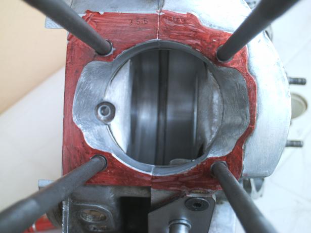

e meglio che sia così credimi luka!!
io preferisco fare i travasi con quel metodo,lo credo piu redditizzio in termini di prestazioni!!
nota il condotto,
è un tutt'uno!!!!
in linea con l'inclinazione interna dei travasi!!
lascia stare i piccoli gradini,
quelli sono ancora da rifinire di fino!!!
devi pur tenere conto che i carter non sono miei,e quindi,non essendoci alcun tipo di saldatura di riporto,il rischio di sforare è molto alto!!
con un bel riporto tutto sarebbe piu facile!!
quindi,come mia abitudine,consegnerò di persona il motore a stefano,nelle piu migliori condizioni!!!
Il difficile però deve ancora arrivare....
il travaso sul semicarter lato frizione!!
li c'è d'avvero pochissima carne...
ma sono certo di un risultato impeccabile!!!
come avrete notato,la prima operazione è stata la rimozione della mezzaluna lato volano,
da notare,che l'ho fatta a mano!
con l'aiuto di 4 tipi diversi di lime,tantissima pazionza e sopratutto precisione!!
Alla squadra,il piano è perfetto!!
poi,ho contrammarcato i travasi con la guarnizione,e da lì è iniziata la vera e propia sgrossatura.
fatta quella ho iniziato la semi-finitura,(quella che vedete..)
poi,
e poi,sono andato a pranzo,perche 3 ore sono volate come nulla!!!
il segreto di un'ottimo risultato è avere una gran pazienza,
calma,
precisione,
e tanta,ma tanta manina!!!

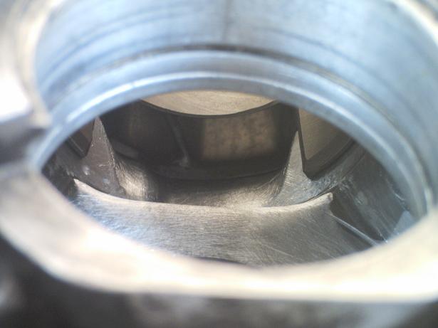

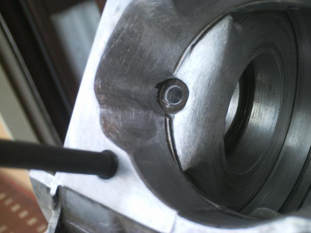

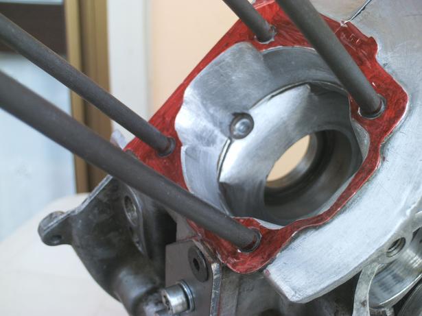

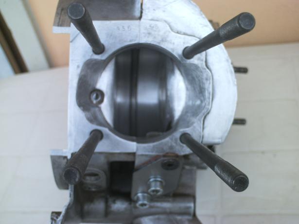

Ed anche stamattina i lavori son proseguiti!!
- raccordatura del travaso lato frizione,
- allargatura della sezione del foro di lubrifica sul semi-carter lato volano,
- ed esecuzione su entrambi i semicarter dello "scivolo alla tedesca"
partiamo per gradi:
come gia detto ieri,la raccordatura del travaso lato frizione,destava in mè parecchia preoccupazione...
questo perche sui carter non vi era nessun genere di riporto!!
Quindi il rischio di rovinare i carter (di un mio cliente,nonchè carissimo amico!) sforando la parete dei travasi, era altissimo!!
ma con molta pazienza e tanta manina (il grande elefante incu...
la formichina!!)
ho raccordato entrambe i travasi alla PEFEZIONE senza sforare per niente!!!
he he he....
quando i boss ci mettono mano....
devo dire che infilando le dita (anonimo vespaiolo e bucaiolo non fare la tua solita battutina!!)nei travasi ,non si sente ,
e ripeto,non si sente il minimo gradino!!
ne in positivo,nè in negativo!!!
comunque....
fatto il tutto,ho allargato il foro di lubrifica da 4.5mm a 6.2mm!!
questo per permetterne la massima lubrificazione del cuscinetto di banco lato volano !!
A stefano,monterò entrambi i cuscinetti SKF in TN9 (alta velocità)con gabbia in teflon!
lato volano C3 e lato frizione C4 !!
poi,ho iniziato a scavare a piu non posso,su entrambi i semi-carter ricreando il mio amato "scivolo alla tedesca"!!
questo,permette di eliminare quei due fastidiosissimi gradini a 90° addolcendoli,facendoli puntare al meglio verso i condotti,
in modo da ottenere la massima scorrevolezza dei gas freeschi!!

Scusa Bruno voglio farti una domanda..X caso lo strato rosso messo sul
basamento è loctite 510???

@ albe:
quello "strato rosso sul basamento,non è altro che pennarello rosso indelebile,mi è servito solo per visualizzare al meglio i profili dei travasi,
altrimenti con il lucido delle superfici lavorate dalle foto non si sarebbe visto una pippa!!
con un filo di diluente vien via comunque...!!
l'octite 510 lo si mette solo tra testa e cilindro ,
e solo su motori in alluminio!!
calcola che un tubetto di quella roba,costa circa 30 euro!!
e saranno si e nò 3 cucchiaini da caffè di roba!!!
