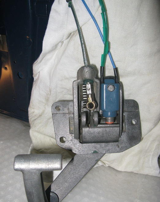

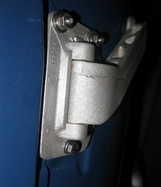

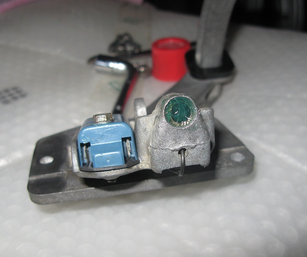

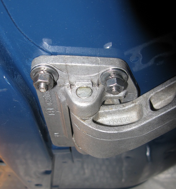

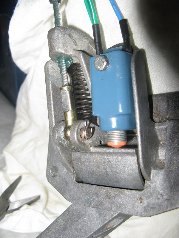

Ragazzi, a rilento il montaggio del pedale freno: In questa foto, notate che ho messo del grasso nel foro dove viene inserito il filo del freno
 78,56 KB
 149 KB qui si nota che ho inserito il filo nel foro del pedale, il filo è stato una volta ingrassato fatto passare nella sua relativa guaina, si notano anche i due fili elettrici di colore verde ed azzurro collegati all'interruttore freno,
 202,27 KB particolare del relativo perno che aggancia l'occhiello del filo freno con coppiglia inserita.
 134,27 KB
 117,13 KB in queste due foto si può notare il pedale fissato al telaio mediante i due bulloni con i relativi dadi e rondelle ed il bullone più rondelle inferiore che viene avvitato al telaio. Un saluto a tutti da Boris. |

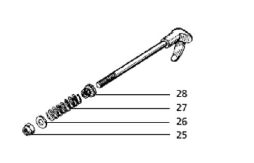

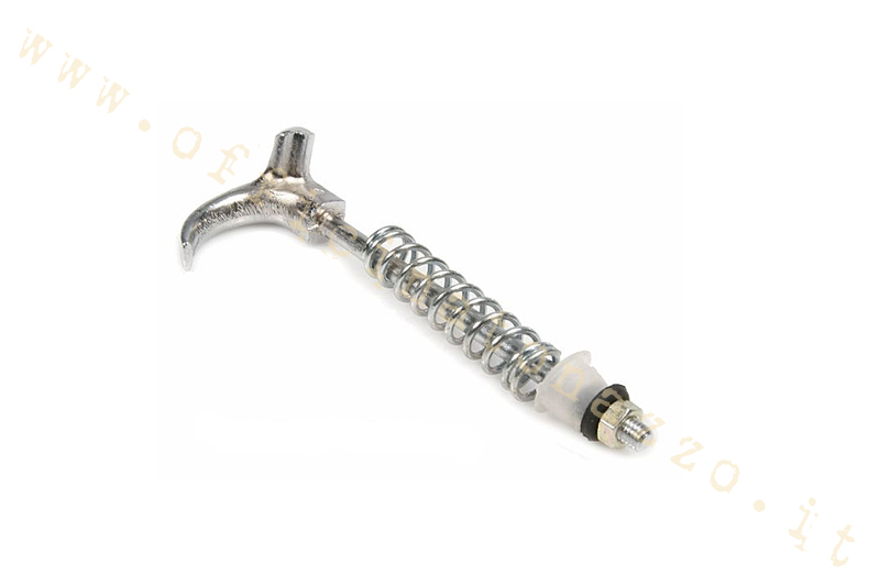

1- l'impianto elettrico va montato dal foro nasello e poi tirati su i cavi del fanali ? da sopra non mi passa! 2- ho preso nuovi i due comandi esterni per attacco pance, ma la guarnizione bianca (posto foto) non entrerà mai, come posso procedere?
 86,54 KB |

| nik.ola ha scritto:
ok fatto. Comunque provando ho fatto passare l'impianto dal foro zona nasello e poi tirato su i fili al volante, sono stato un attimo !
Nessuno saprebbe dirmi come va montata la boccola in plastica bianca sui ganci cofani della foto sopra ?????
dall esploso sembra andare dal lato opposto della molla e dalla sua forma sembra incastrare nel telaio....
 10,9 KB

Inserito il - 11/05/2011 : 14:35:54
la BOCCOLA BIANCA non fà parte della carrozzeria PX!!
Quel gancio in foto è di TS... la boccola bianca và sulla TS e sulla PX senza frecce dove il puntale della fiancata infila nella scocca del telaio, quindi in pratica nel foro non del gancio ma quello subito lì vicino...
invece... la PX con frecce al posto di quella boccola ne ha due lunghe a cui si collegano i fili positivo freccie... in pratica le due boccole lunghe dei perni della fincata fanno contatto e portano corrente alla lampadina delle frecce...
Dunque il GANCIO attraversa il foro non tramite quella boccola di teflon (fornita per PX senza frecce e TS e simili), ma bensì tramite un gommino ben più piccolo di colore nero sulla PX e grigio sulla Gtr e Sprint fino al 1973 (dopo sempre nero), manca poi la rondella, difatti tra mola e dado di carica ci và sulla PX con frecce il filo di massa (sia sul gancio Sx che DX), infatti le frecce prendono il positivo dal puntale e il negativo dal gancio... ecco perchè è buona norma pulire la superficie di contatto del gancio sulla fiancata e il bulloncino della freccia che fà contatto sulla lamiera (grattare), in pratica la massa è la faincata stessa e il positivo corre nel filo dal puntale che infila nelle boccole tipo lungo PX coin contatto elettrico.

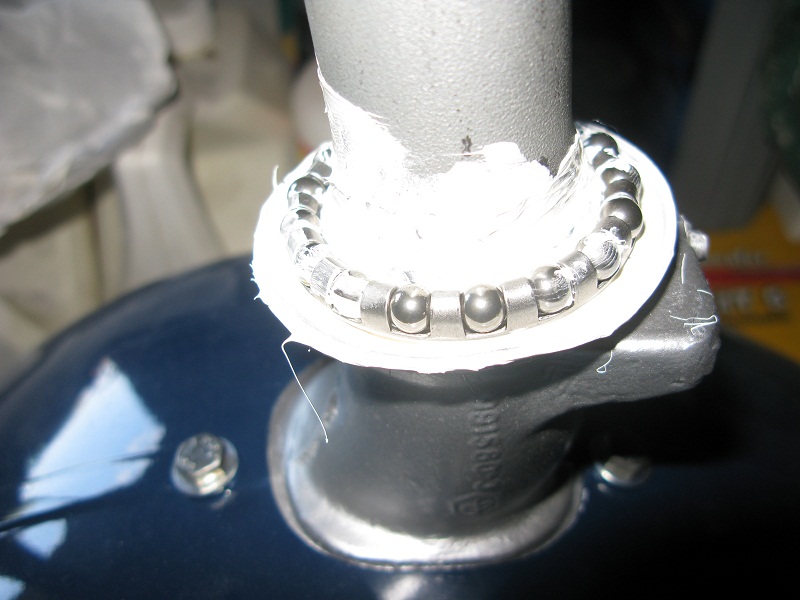

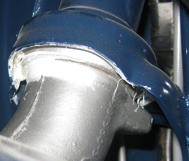

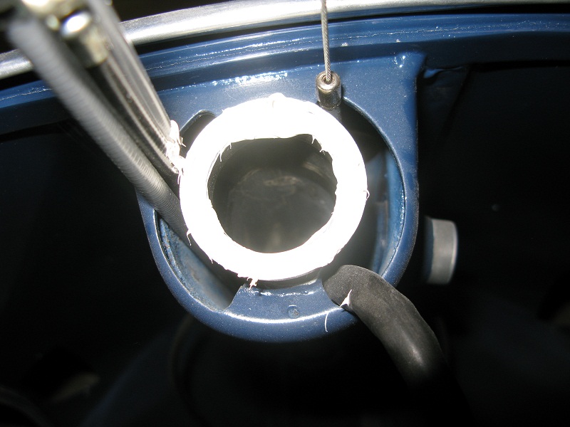

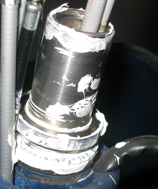

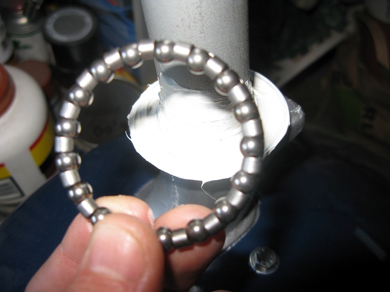

Inserito il - 12/05/2011 : 19:41:42

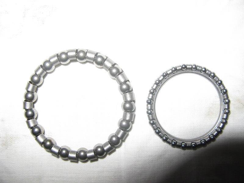

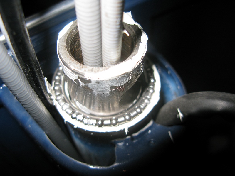

Procediamo: inizio montaggio forcella: Naturalmente ho sostituito i cuscinetti
 113,29 KB a sn si può notare il cuscinetto inferiore, a destra quello superiore. dopo aver spalmato del grasso bianco nella sede del cuscinetto inferiore, ho inserito lo stesso cuscinetto:
 117,91 KB ho ingrassato anche la zona dove una volta fatta entrare la forcella il cuscinetto va a sbattere:
 192,4 KB nella parte superiore, ho fatto lo stesso lavoro, in questa foto si vede l'ingrassaggio della sede, il cuscinetto e la prima ghiera avvitata in parte:
 136,11 KB adesso devo mettere la rondella e poi la seconda ghiera e regolare il tutto. Per la regolazione correggetemi se sbaglio, si procede in questo modo: una vokta inserito il tubo di sterzo si avvita la prima ghiera fino a quando si avvere ul leggero attrito della rotazione dello sterzo,svitare quindi leggermente la ghiera quel tanto che basta per eliminare l'attrito, inserire la rondella ed infine avvitare la ghiera di fissaggio. Alla prossima Saluti da Boris |
