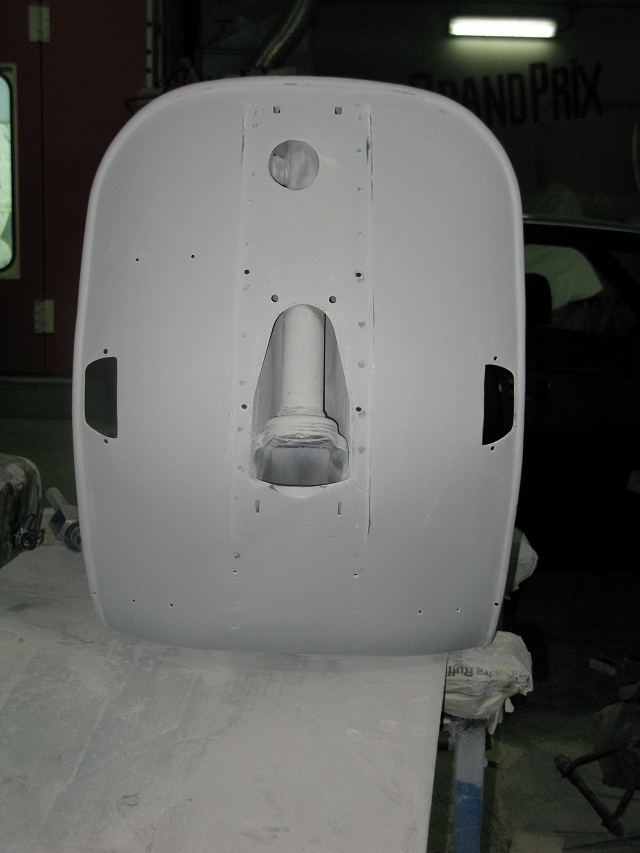

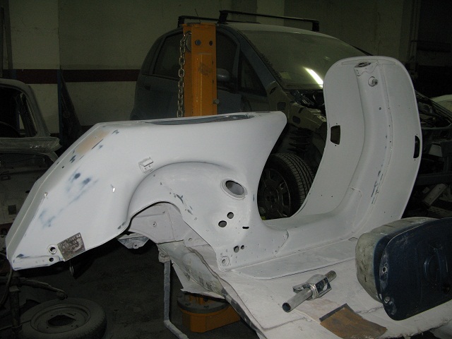

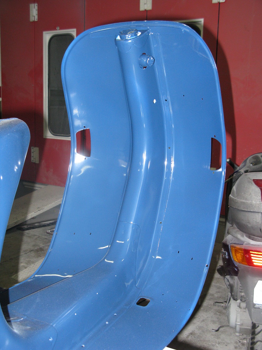

Inserito il - 25/07/2010 : 20:44:05  Mostra Profilo Invia a boris10 un Messaggio Privato
Ciao ragazzi, non ci crederete ma solo oggi ho iniziato a passare l'impianto elettrico nella mia vespa.

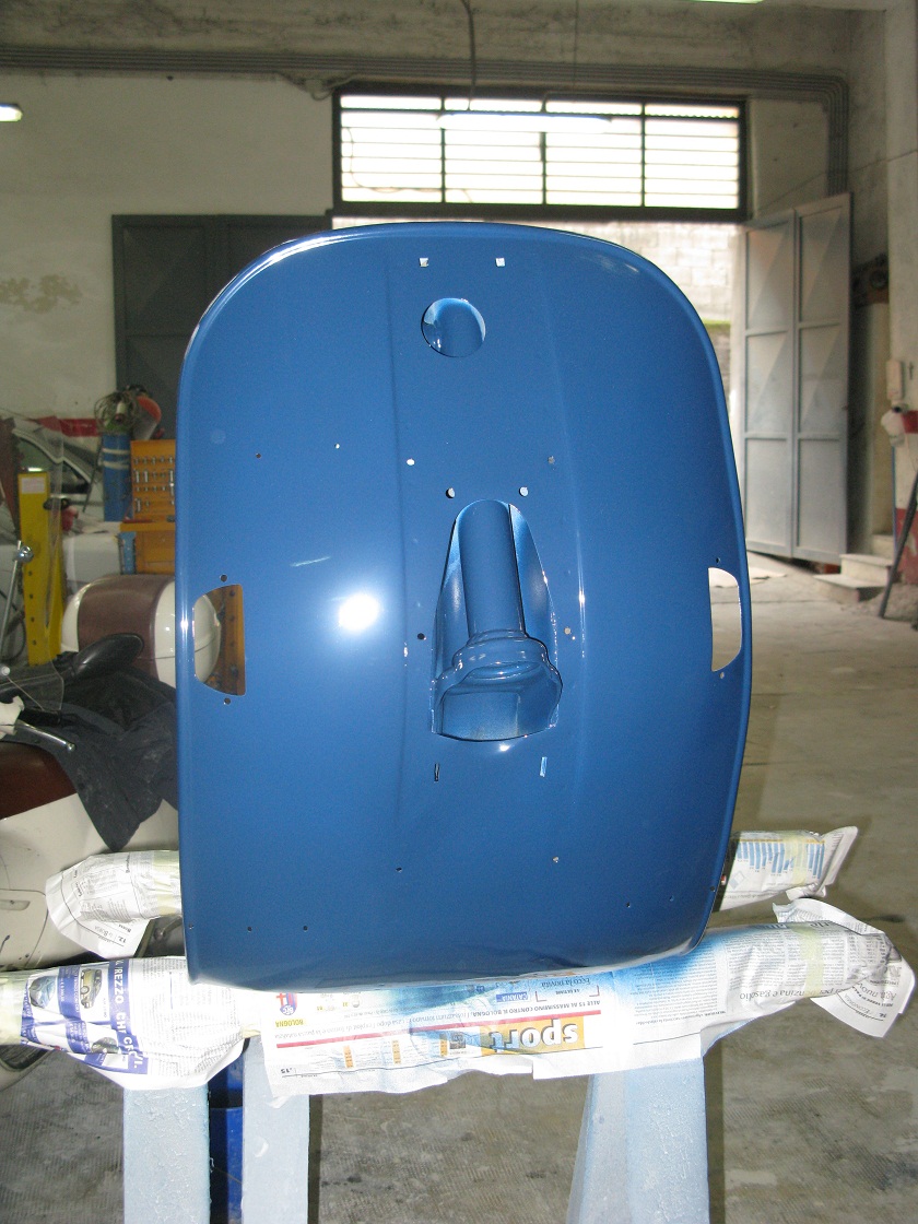

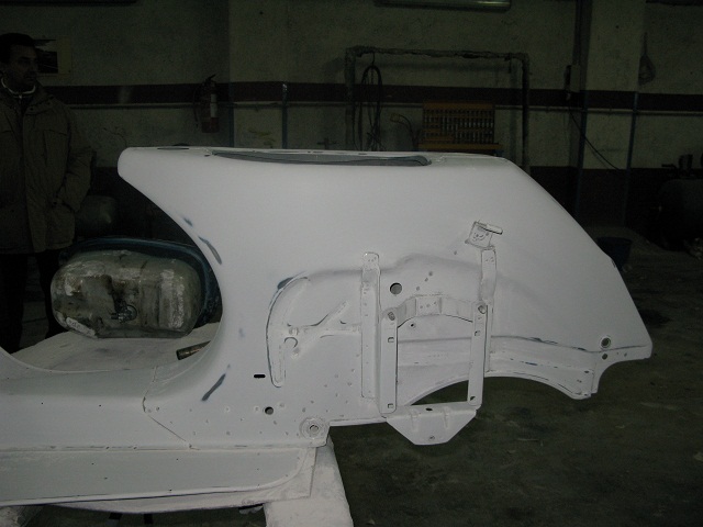

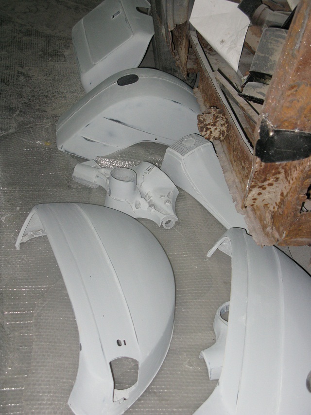

Intanto vi posto alcune fasi dalla verniciatura:
124,28 KB
95,91 KB
130,53 KB
83,53 KB
137,63 KB
177,53 KB
Non ho foto dettagliate della verniciatura
Magari più tardi posto le altre
A presto

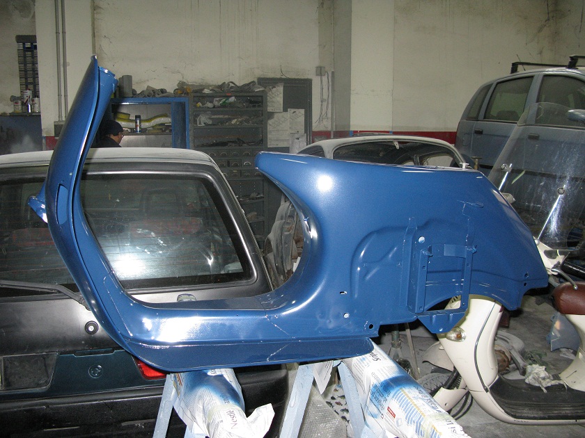

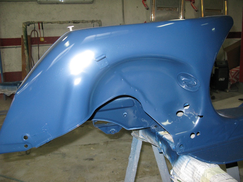

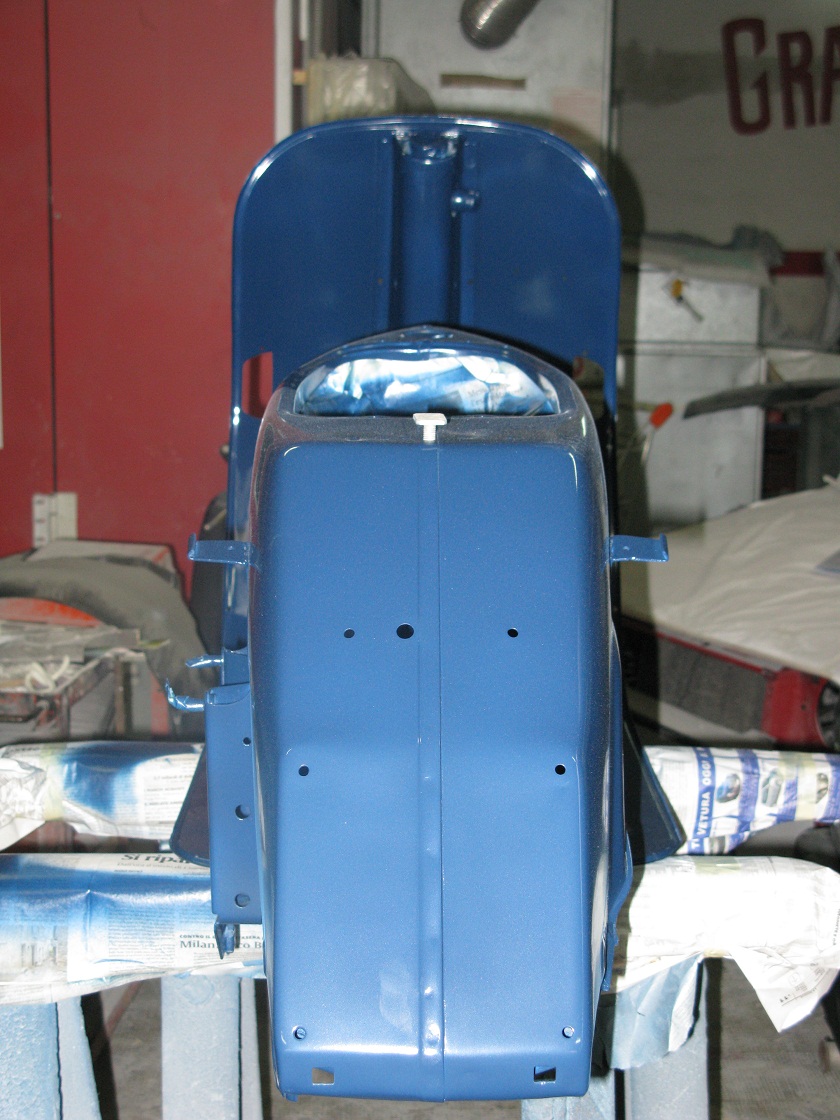

Inserito il - 25/07/2010 : 22:09:44  Mostra Profilo Invia a boris10 un Messaggio Privato

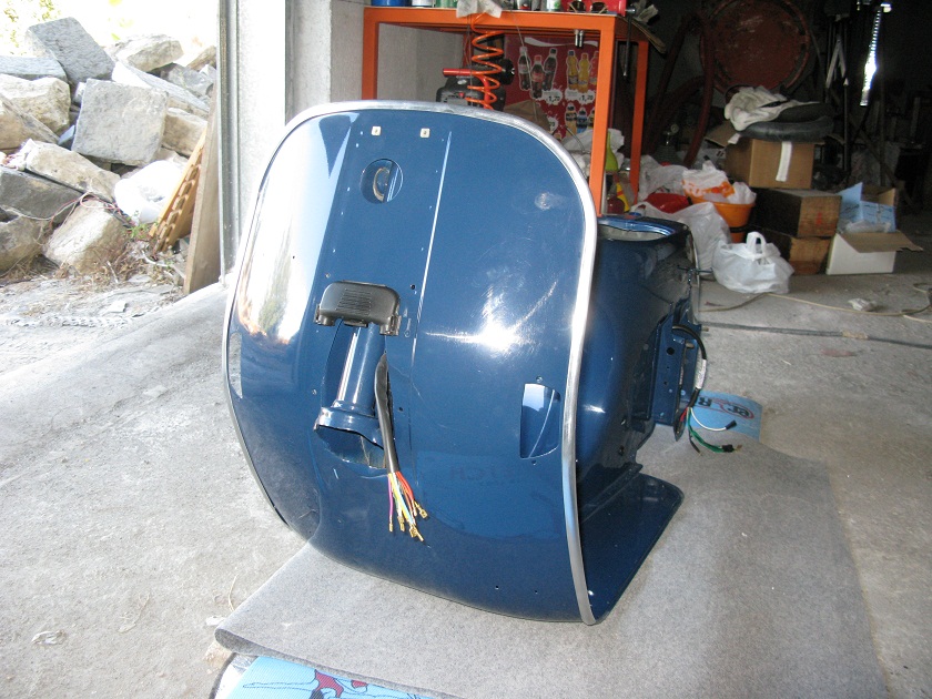

Blu Marine bilux max meyer codice 7006M
304,28 KB
217,37 KB
283,95 KB
286,14 KB
174,82 KB
A presto.
Saluti da Boris
Inserito il - 26/07/2010 : 10:28:27  Mostra Profilo Invia a djgonz un Messaggio Privato
blu marine quello???
A me sembra l'azzurro metallizzato

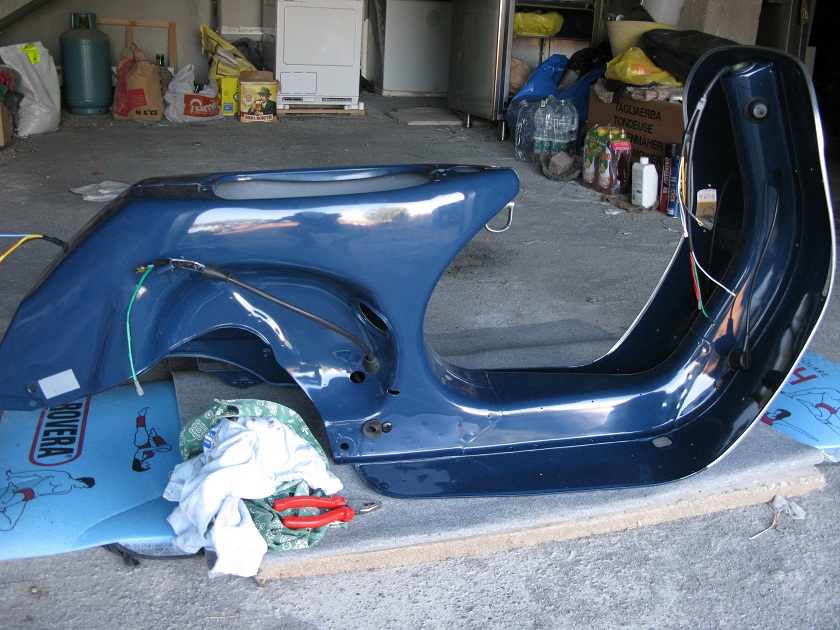

boris10
Fumetto
Prov.: Catania
Città: catania
1593 Messaggi
Inserito il - 26/07/2010 : 12:12:33  Mostra Profilo Invia a boris10 un Messaggio Privato

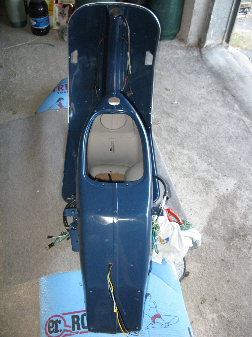

Digonz, il flash della macchina fotografica inganna.
Da queste foto che evidenziano i fili elettrici che ho passato, anche se il flash in automatico è partito, si può notare la differenza.
Adesso comincerò a passare le guaine, poi piano piano il resto.
Credo sicuramente di porvi domande per ricevere risposte.
Un saluto.
226,27 KB
233,8 KB
358,38 KB
244,13 KB
Si nota meglio il colore?

garapadre
Città: Serravalle Pistoiese
3208 Messaggi
Inserito il - 26/07/2010 : 13:09:29  Mostra Profilo Invia a n/a un Messaggio Privato
dalla foto sembra che il gommino che hai usato per l impianto elettrico sia in realtà quello destinato al tubo benzina che va ul foro più basso, mi fai una foto del gommino che ti rimane per il tubo benzina?

Inserito il - 26/07/2010 : 13:35:48  Mostra Profilo Invia a spider.prime un Messaggio Privato
si infatti dovrebbe essere foro sotto tubo benzina ..foro sopra impianto elettrico Aria e Acceleratore

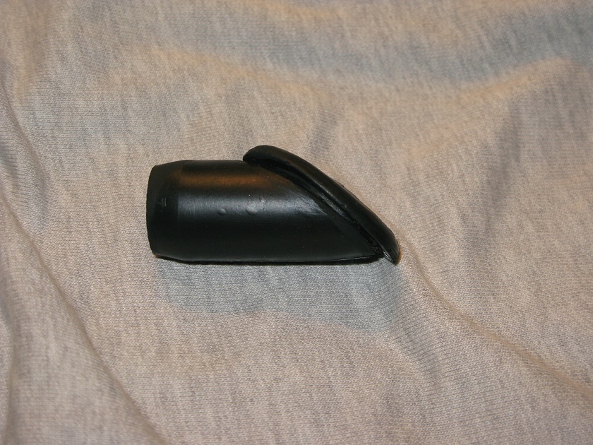

Ciao vesponept, ti posto la foto del gommino che mi è rimasto da dove passa la benzina:
225,79 KB
credo sia quello giusto, confermi?

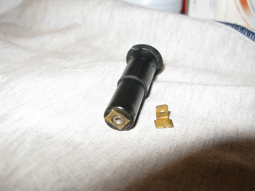

Solo per curiosità: mentre attaccavo lo spinotto alla boccola della scocca sinistra, quest'ultimo si è rotto come da foto, e ho dovuta comprare la boccola nuova originale piaggio al costo di euro 6,50.
142,78 KB
Vesponept, fammi sapere riguardo il gommino
Un saluto da boris
garapadre
3208 Messaggi
Inserito il - 26/07/2010 : 15:08:33  Mostra Profilo Invia a n/a un Messaggio Privato
si quello della benzina è corretto quindi inganna la foto, la boccola frecce potevi tentare una riparazione seppur problematica....... e di dubbio successo e quindi hai fatto benissimo secondo me a sostituirla......

In effetti sono stato tentato nel ripararla chiedendovi eventuali consigli, poi invece ho deciso di acquistarla. In questa maniera un problema in meno
