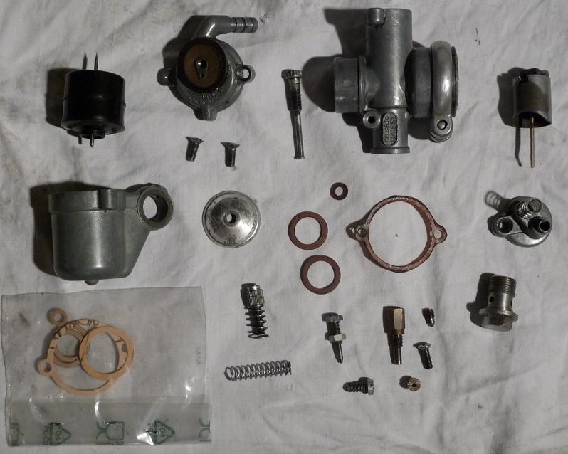

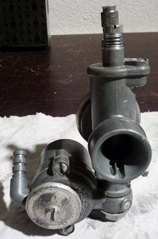

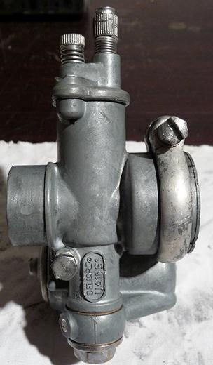

Poi il carburatore, pulito e guarnizioni sostituite:

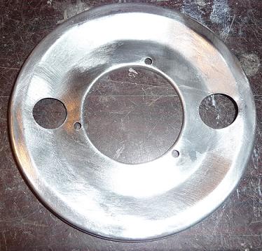

Domanda: il piatto del freno posteriore (in foto qua sotto) come lo devo fare? Alluminio a bomboletta va bene?
31,42 KB
Help please :)
grande!
il parapolvere delle ganasce io sul mio ultimo motore l'ho portato a zincare...è una ganzata
