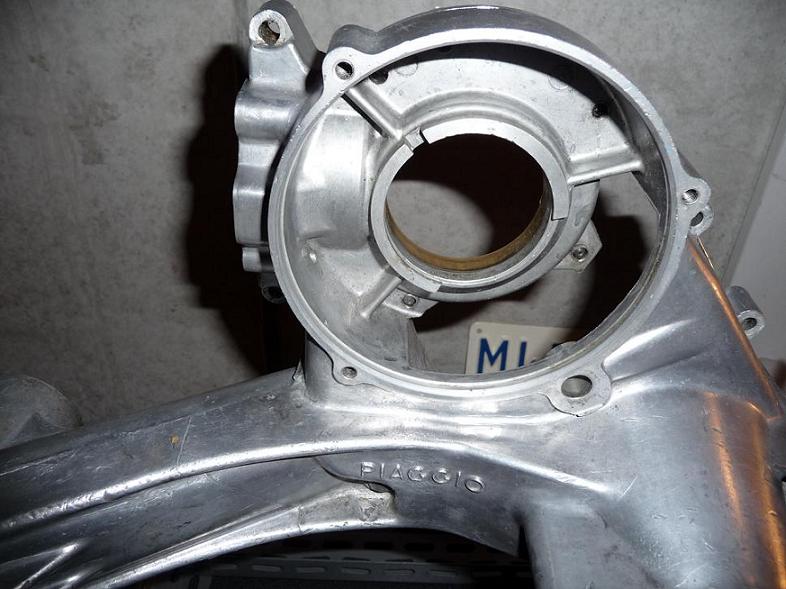

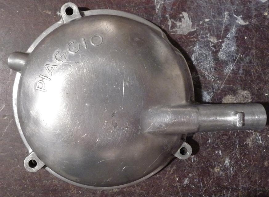

Alcuni pezzi pronti per il montaggio:
86,42 KB
26,6 KB
81,16 KB

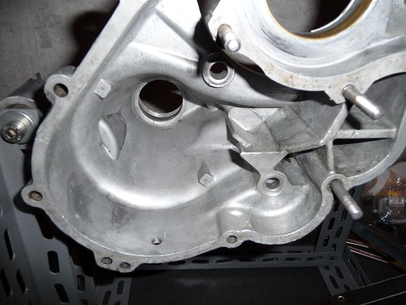

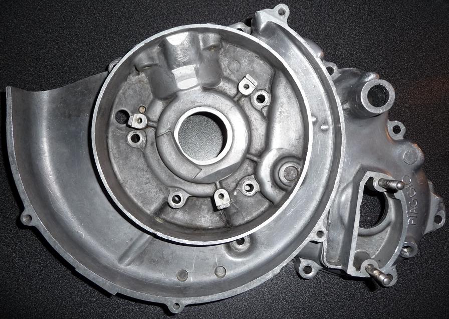

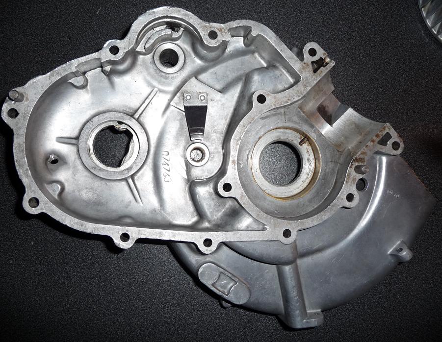

Ecco i carter puliti e lucidati, insomma non è che sian venuti proprio come volevo, che ne dite?
132,15 KB
124,62 KB
68,06 KB
85,01 KB
85,12 KB
77,76 KB
90,79 KB
84,94 KB
74,07 KB
86,87 KB

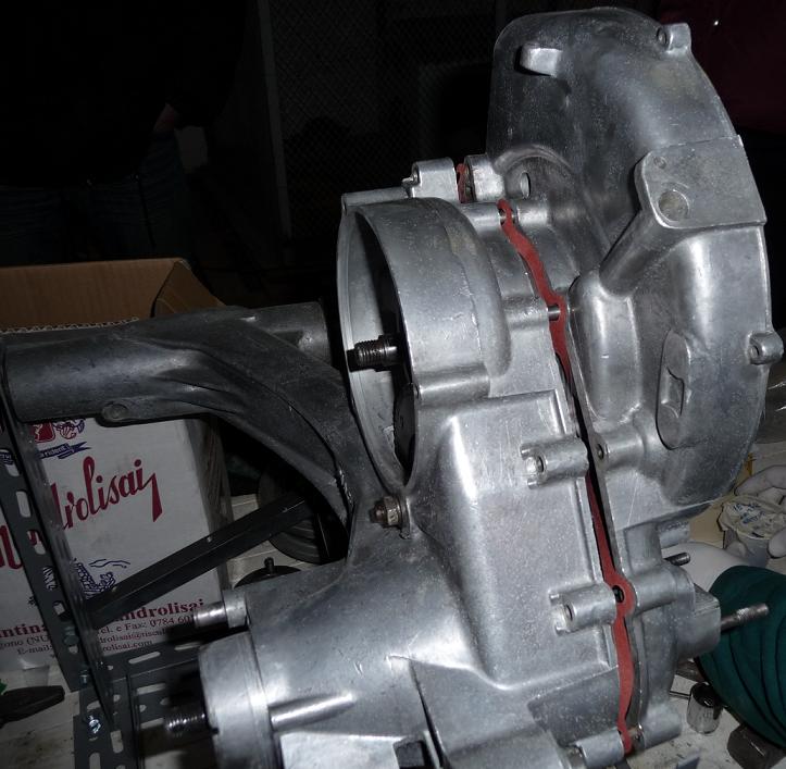

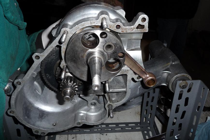

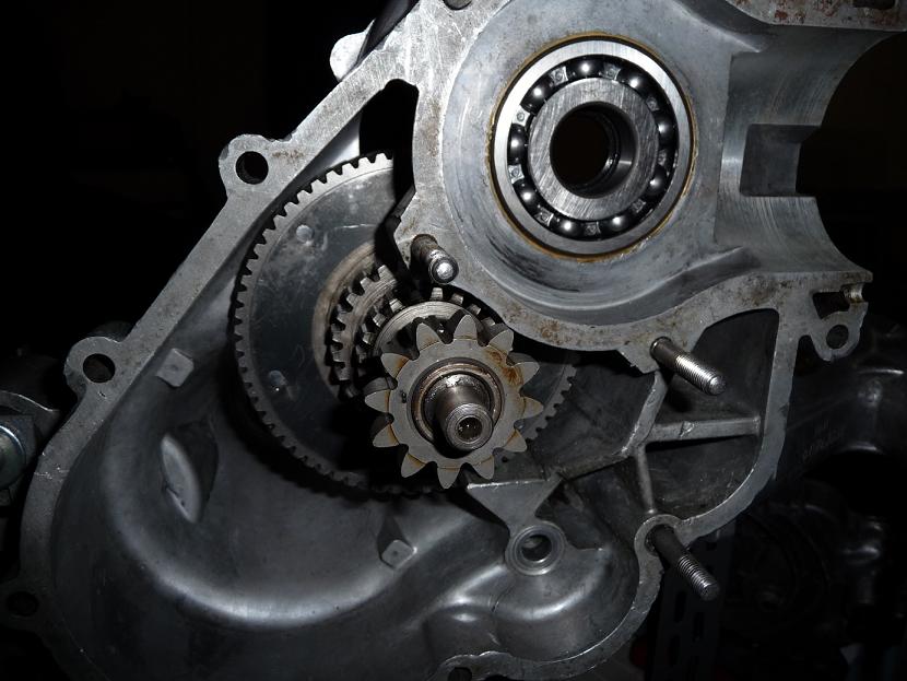

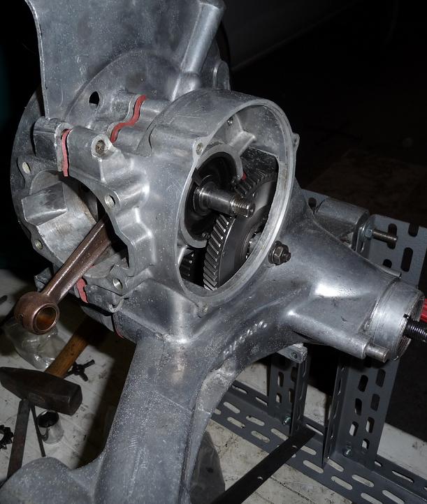

Ecco le foto della fase di montaggio, fino alla chiusura dei carter.
Montaggio ingranaggio accensione con gommini battuta sostituiti.
94,8 KB
Cuscinetto albero cambio montato e ingrassato.
74,65 KB

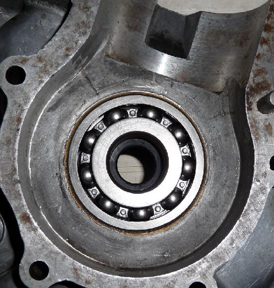

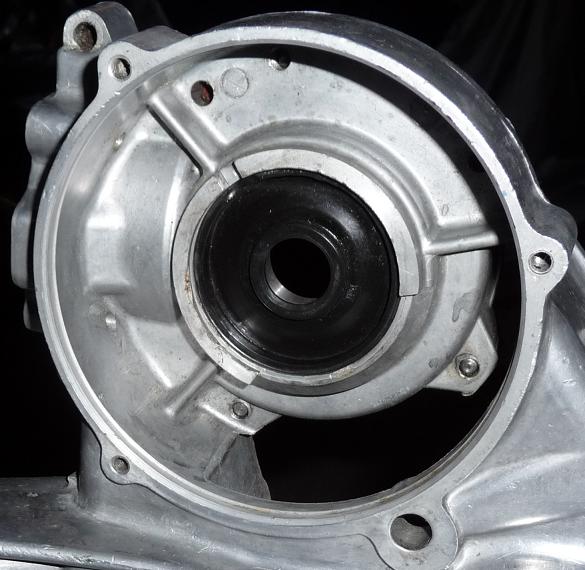

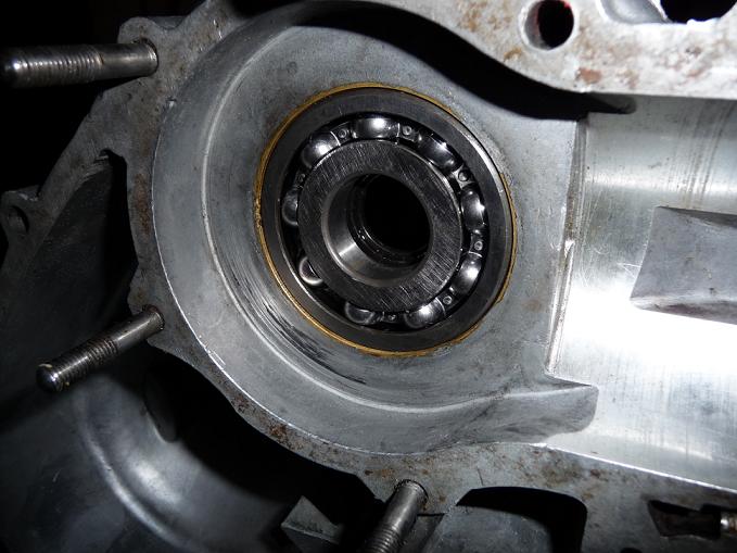

Cuscinetti e paraoli alberomotore:
77,18 KB
53,14 KB
70,38 KB
83,12 KB
Albero motore pulito e biella lucidata.
75,82 KB
79,23 KB

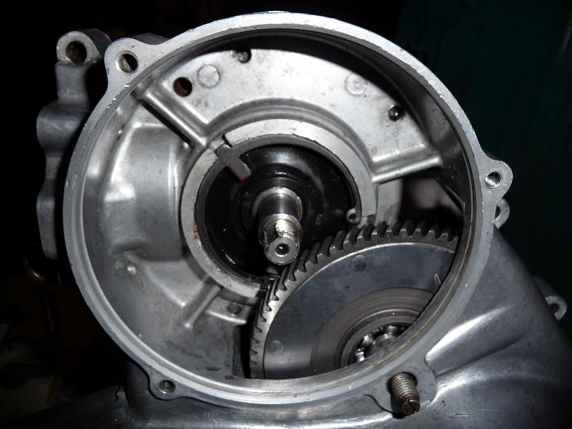

Fasi finali della chiusira dei carter:
70,39 KB
71,63 KB
62,56 KB

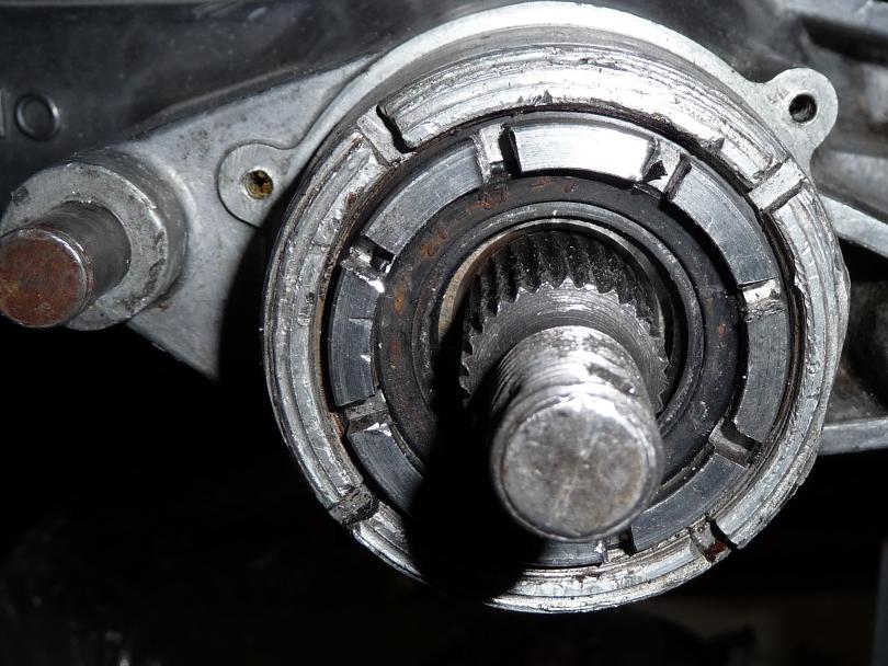

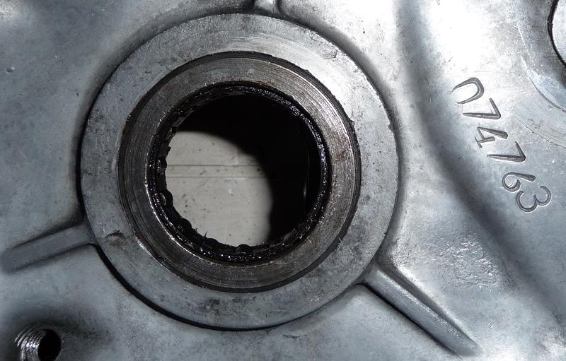

Questa qua sotto era la ghiera incriminata che ho trovato da officina ton4zzo anche se per VNB anzichè per VNA ma è praticamente identica, ha solo una o due tacche in più rispetto a quella originale...
85,38 KB

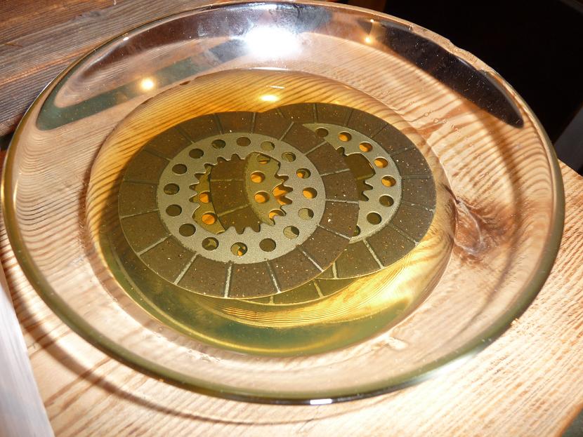

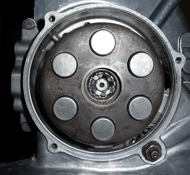

Ed infine la frizione con i dischi precedentemente immersi a bagno d'olio per 24 ore.
111,18 KB
69,98 KB

bravo complimenti.....io proprio la prossima settimana mi sà che inizierò a mettere mani su una VNA per adattar l'impianto elettrico per il blocco px.
Inserito il - 02/03/2009 : 17:02:57  Mostra Profilo Invia a vespa_90 un Messaggio Privato
ciao non si vede bene dalla foto ma il paraolio lato frizione sembra quasi montato al contrario, riesci a fare foto alla luce senza flash?
imported_LI_a
Prov.: Teramo
Città: Tortoreto
35 Messaggi
Inserito il - 02/03/2009 : 17:05:19  Mostra Profilo Invia a imported_LI_a un Messaggio Privato
secondo me è solo un effetto ottico
Inserito il - 02/03/2009 : 17:10:02  Mostra Profilo Invia a vespa_90 un Messaggio Privato
no a me non sembra un effetto ottico, da una foto si nota bene che il bordo spesso è montato al contrario
tonysubwoofer
off.mecc.trapanese
Prov.: Trapani
Città: Erice
3172 Messaggi
Inserito il - 02/03/2009 : 17:19:21  Mostra Profilo  Visita l'Homepage di tonysubwoofer  Clicca per vedere l'indirizzo MSN di tonysubwoofer Invia a tonysubwoofer un Messaggio Privato
caxxo è proprio messo al contrario!!!
vespa m1x
Prov.: Piacenza
Città: piacenza
179 Messaggi
Inserito il - 02/03/2009 : 17:29:05  Mostra Profilo Invia a n/a un Messaggio Privato
concordo con vespa90 e tony...si vede chiaramente dalla quintultima foto che è al contrario...non mi sembra proprio un effetto ottico!!
paul
imported_LI_a
Prov.: Teramo
Città: Tortoreto
35 Messaggi
Inserito il - 02/03/2009 : 19:47:59  Mostra Profilo Invia a imported_LI_a un Messaggio Privato
lol
guardandolo attentamente per un po e veroooo
Inserito il - 02/03/2009 : 20:01:48  Mostra Profilo Invia a vespa_90 un Messaggio Privato
e li devi aprire, perchè togliendo il seeger dietro la frizione e mettendolo da li si slabbra la gomma
ti tocca gallone
gallone
753 Messaggi
Inserito il - 02/03/2009 : 23:04:26  Mostra Profilo Invia a gallone un Messaggio Privato
E porca vacca lo sapevo, tra l'altro mi era già venuto un dubbio perchè praticamenteil coperchio della frizione (il carterino rotondo per intenderci) non sichiude, sembra che la frizione sia montata un po' troppo in fuori e che tocca il coperchio quando si tenta di chiuderlo.
Dite che è a causa del paraolio montato al contrario?
Inserito il - 02/03/2009 : 23:24:42  Mostra Profilo Invia a vespa_90 un Messaggio Privato
ciao non saprei dirti
solitamente sui motori large ci va paraolio lato liscio (cambialo con uno nuovo mi raccomando), rasamento e frizione, controlla che non si pieghi male la chiavetta impedendo al pacco frizione di andare in fondo sul cono
poi il carter frizione deve andare su magari fa un attimo di gradino ma schiacciandolo anche a mano deve aderire bene alla sede
