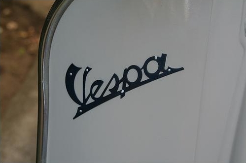

2- La targa con la scritta vespa va blu scuro e ribattinata alla lamiera con i mini ribattini. Sulla vespa però non vedo segni di buchi in quanto la scritta che c'era su era nera e non originale (incollata). Mi confermate che sotto la vernice ci sono i buchi per i ribattini?

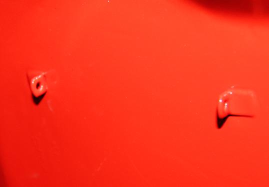

4- Sempre sotto la pancia sinistra ho trovato saldate al telaio due squadrette con un bucoi ognuna che sembrano uguali ai supporti per la batteria che avevano le successive VNB. So però che la VNA non ha batteria, qualcuno mi può dire a cosa servivano quindi?

2) potrebbero averli saldati... speriamo siano stati solamente stuccati... comunque la scritta è questa...

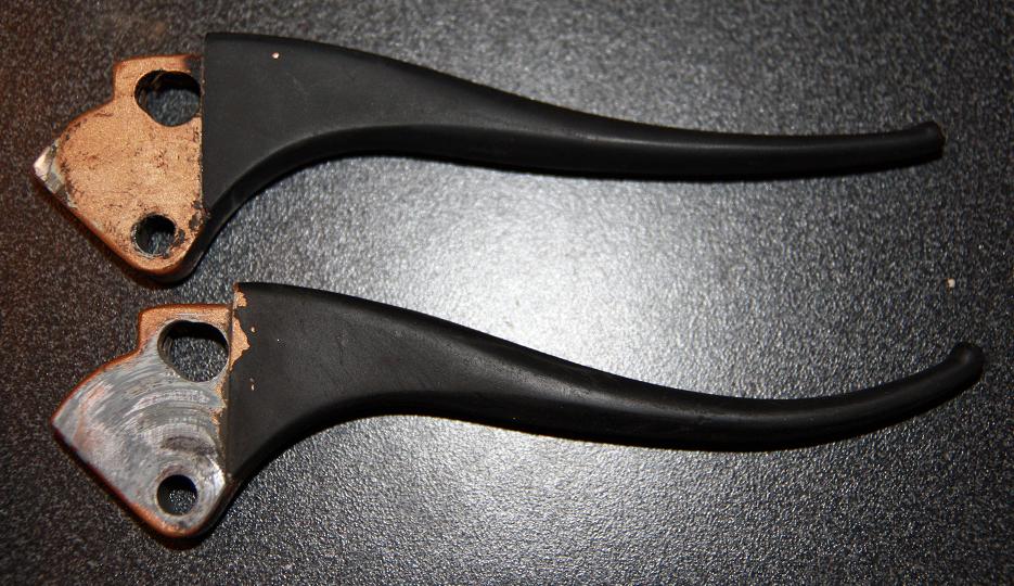

Con i miei tempi eccomi di nuovo a chiedere aiuto.
Qua ho una foto delle leve smontate dalla VNA:
118,58 KB
Si vede chiaramente che sono diverse fra loro... chi gentilmente mi sa dire qual'è quella originale?
Qua invece una foto dei supportini di cui parlavo che sono sul telaio sotto la pancia sinistra...

Non vorrei dire cazzate ma la leva in basso mi sembra piegata....

Leva in basso originale per VNA, leva sopra originale ma per VNB, sono n pratica due versioni, forniture, non hanno timbrature in origine, ma dal foro porta nottolino del cavo si capisce che sono entrambe originali.
Le due staffette sono per alloggiare la molla porta sacca attrezzi, presenti su tutte le large frame.

si esatto per la vna è giusta quella in basso... non per demoralizzarti ma secondo me farai fatica a trovarne un'altra ...
per i supportini cosa ti serve? sapere a cosa servono? ci va la molla lunga per la sacca porta attrezzi

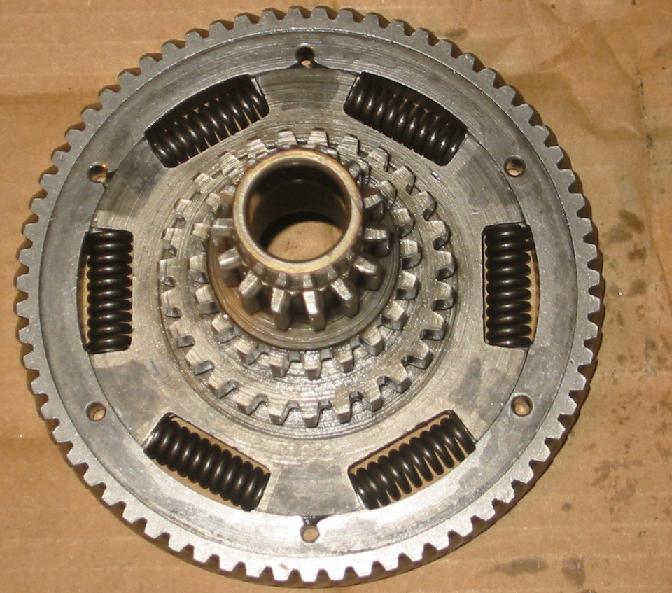

Comincio dal parastrappi che dentro aveva le molle in questo stato.
56,45 KB

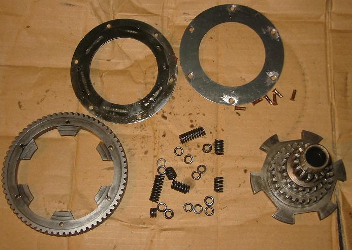

eccolo con le molle sostituite.
76,59 KB
ed eccolo completo.
65,58 KB
