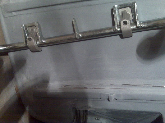

Eccomi di nuovo, quasi finita la preparazione del telaio e i buchi sulle liste.
Mancano i due buchi staffe cavalletto.
Ho una domanda, secondo voi cavalletto e staffe vanno bene montati nel verso come nella foto qua sotto ?
Non fate caso che non è al centro perchè la vespa è coricata e il cavalletto appoggiato per terra...

Mi trovi impreparato!
Ne ho montati in passato ma ora non ricordo!
ma vanno di certo accostati verso la stecca rinforzo e non in quel punto!
gallone
753 Messaggi
Inserito il - 04/03/2010 : 11:48:23  Mostra Profilo Invia a gallone un Messaggio Privato
Si si poi le metto attaccate alla stecca :)
Non c'è problema, sono quasi sicuro che il verso delle staffe come in foto è quello giusto perchè alla fine quando la vespa è sul cavalletto, le staffe fanno forza sul telaio con la parte più larga dove c'è la piastrina, quindi non piegano il telaio.
Invece se le metto al contrario il cavalletto sembra andare troppo in avanti...
Oggi provo meglio.
Inserito il - 04/03/2010 : 12:01:13  Mostra Profilo Invia a n/a (ex wyatt) un Messaggio Privato
si si sono giusti così! nell'altro modo ti andrebbe a sbattere contro il rinforzo
Inserito il - 04/03/2010 : 14:47:27  Mostra Profilo  Visita l'Homepage di poeta  Clicca per vedere l'indirizzo MSN di poeta Invia a poeta un Messaggio Privato
E se non ricordo male mi pare addiritura che le battute a cavalletto aperto dei supporti si sovrappongono alla stecca di rinforzo trasversale della pedana, come accade per tutte le vespa.
Inserito il - 04/03/2010 : 15:22:08  Mostra Profilo Invia a n/a (ex wyatt) un Messaggio Privato
si si esatto
