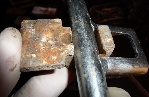

Ecco le staffe VNA ORIGINALI (credo):
118,98 KB
Non le metterò per il fatto che 1) ho già quelle nuove e zincate e 2) avendo il cavalletto comprato nuovo, le staffe originali non vanno bene, sono troppo grosse come diametro e ci voglion quelle riprodotte, più piccole e più adatte al cavalletto riprodotto...

metti foto del cavalletto e dei supporti nuovi di cui parli!
Il cavalletto fornito nuovo repro per VNA ha lo stesso diametro di quello originale!!!
Qualcosa non mi torna, spiegare meglio e documentare con foto!

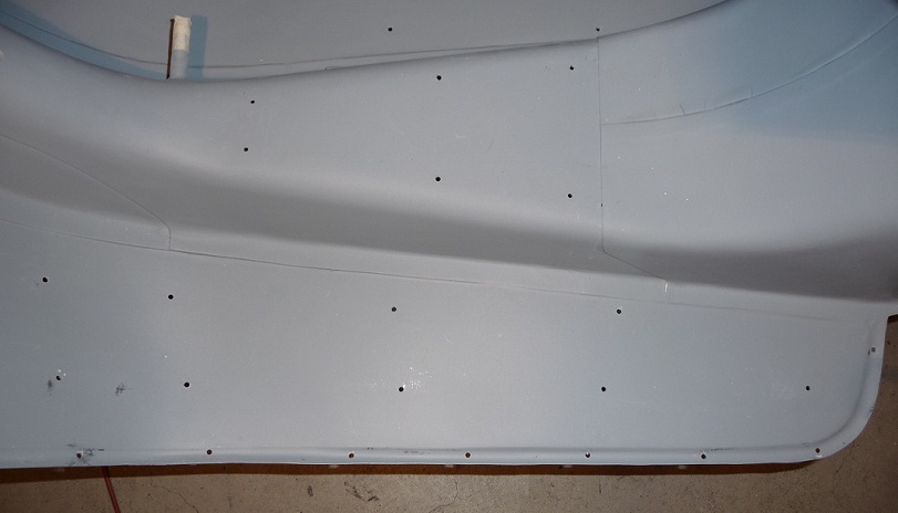

Pedana con buchi già fatti, quale dei buchi devo otturare partendo da sinistra? Parlo del listello più esterno.
Se lo otturo con lo stucco classico va bene?

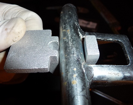

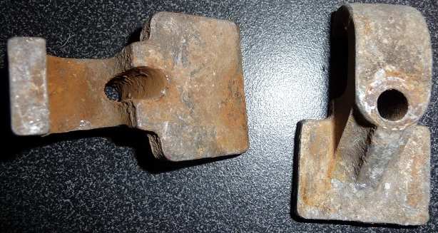

Poi c'è la questione cavalletto, ho la foto del cavalletto nuovo con staffe nuove e poi del cavalletto nuovo con staffe vecchie, c'è una differenza di un millimetro tra le staffe nuove e vecchie. le vecchie sono le originals.
54,55 KB
67,44 KB

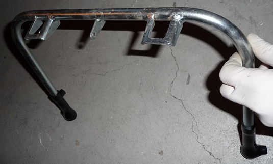

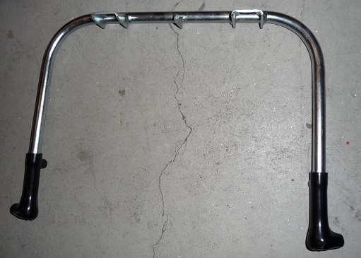

Ecco il cavalletto incriminato:
60,96 KB
72,98 KB
Preciso che le scarpette che si vedono in foto non sono inserite completamente ma solo qualche millimetro nel cavalletto...
Che ne dite?

il cavalletto andrebbe zincato in teoria,per il listello piu' esterno dovresti togliere l'ultimo a destra,praticamente il listello esterno finisce dritto come quello interno

quel cavalletto è già zincato...

x vespista d.o.c. : il buco più a destra è giusto perchè la mia VNA ha i buchi uguali alla VNB. Le VNA uscivano infatti sia con i listelli esterni dritti che curvi e la mia li aveva curvi.
Il buco che devo tappare è uno di quelli che vanno dal secondo al penultimo andando da destra a sinistra...
Confermo che il cavalletto è già zincato, lo ho comprato nuovo riprodotto.
