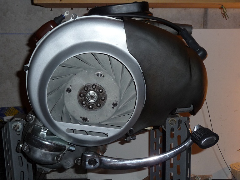

Intanto il motore è a buon punto:
94,01 KB

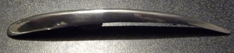

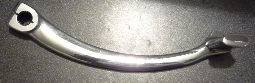

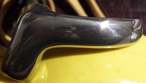

Pedale di poeta pulito e lucidato:
101,89 KB
Leva fermo pancia destra:
38,45 KB

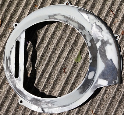

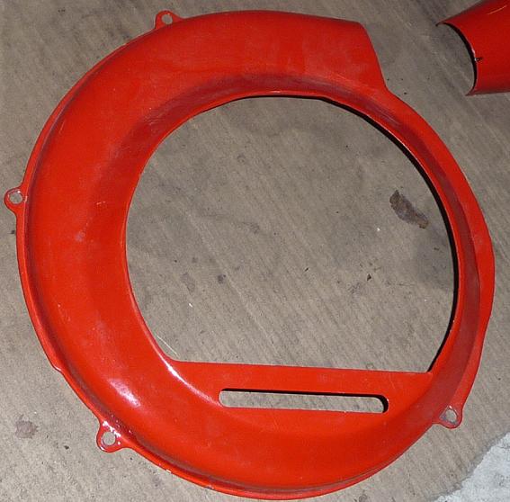

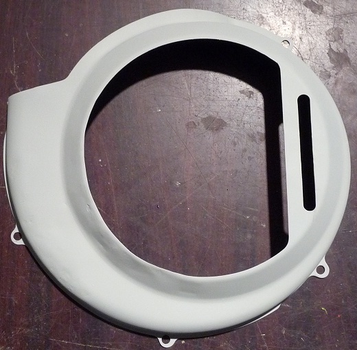

Copri ventola volano:
48,58 KB
60,73 KB
96,18 KB
114,22 KB
101,24 KB
Da qua in poi mi son dimenticato di far foto ma vi assicuro che è venuto abbastanza bene contando come era ridotto...

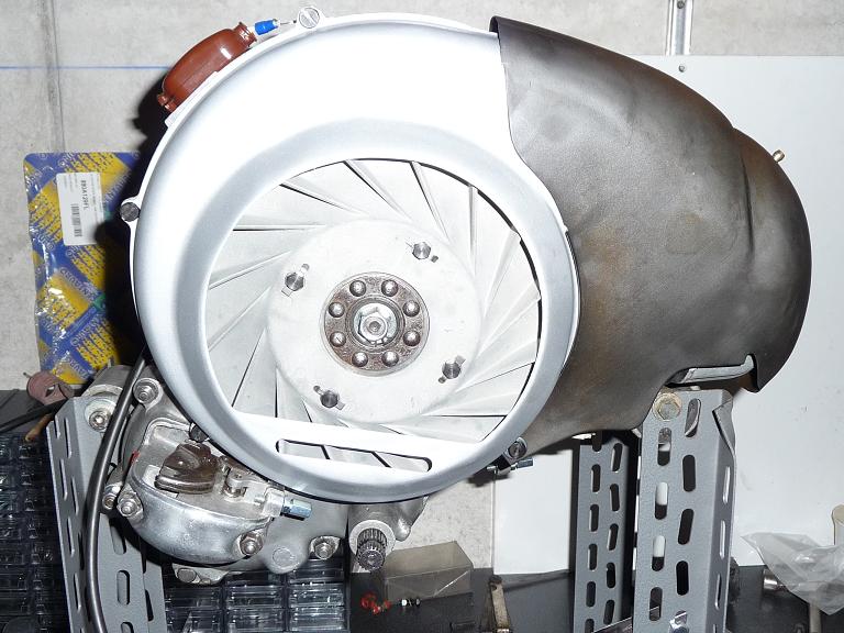

Visione di insieme motore:
156,37 KB

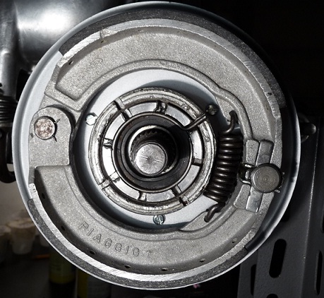

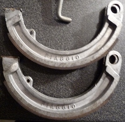

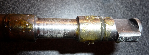

Montaggio perno leva freno posteriore:
50,53 KB

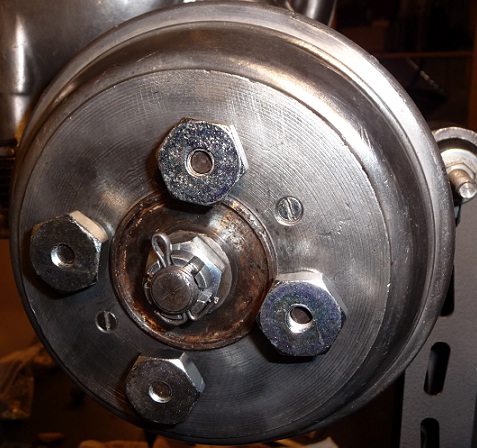

ganasce posteriori:
92,63 KB
92,31 KB
è tutto per ora.

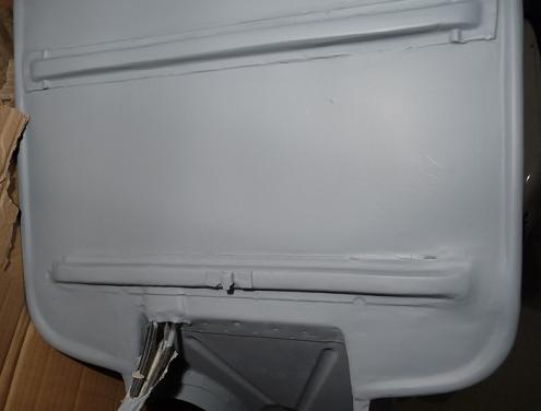

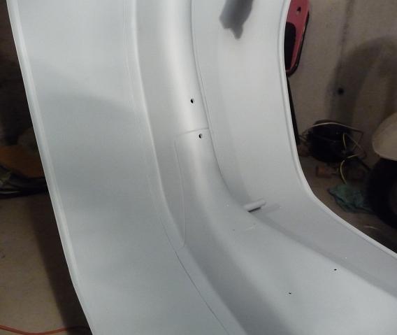

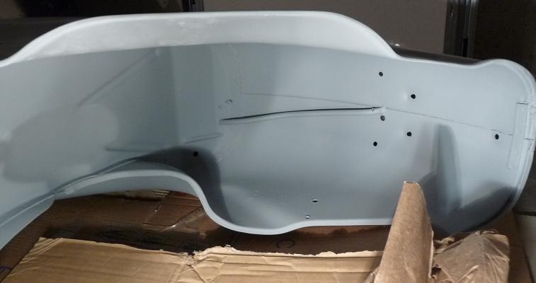

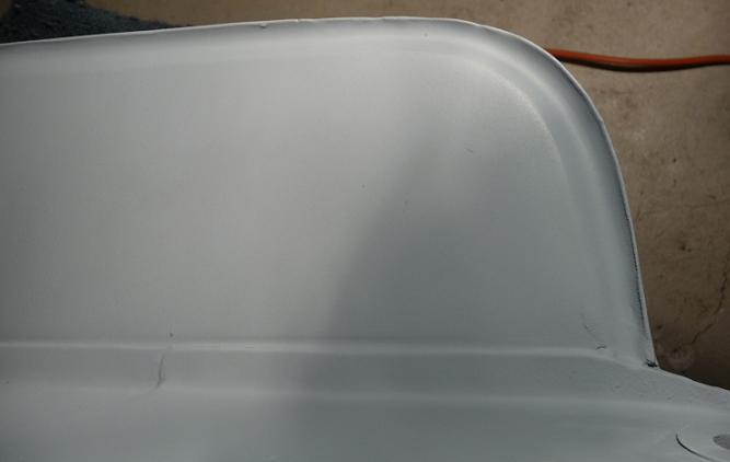

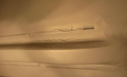

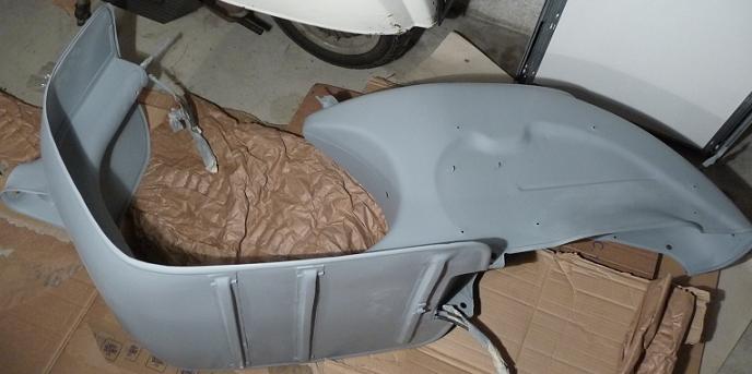

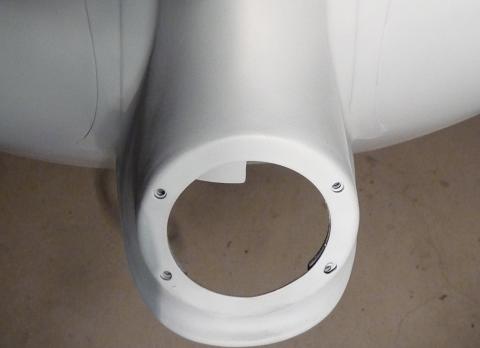

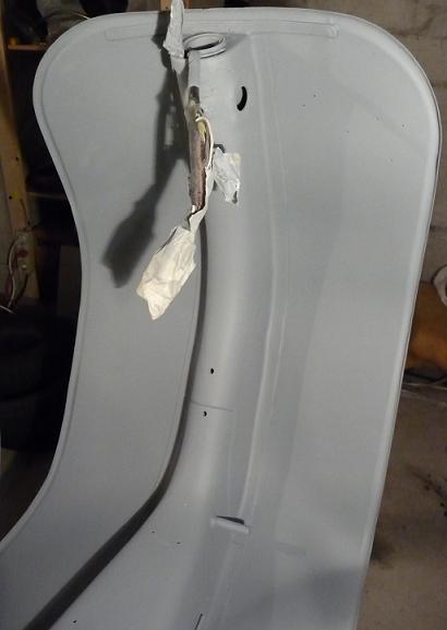

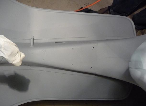

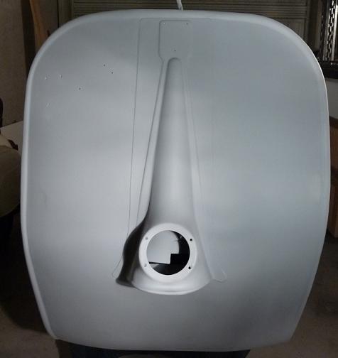

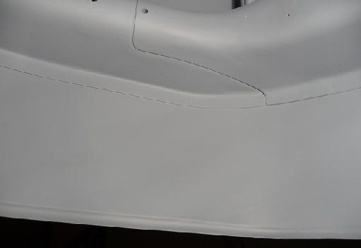

Ciao a tutti, finalmente il carrozziere mi ha ridato la VNA stuccata e con una mano di fondo.
Ecco le foto:
17,57 KB
19,7 KB
20,82 KB
15,54 KB
18,27 KB
10,65 KB
12,46 KB
9,12 KB
18,9 KB
14,87 KB
27,5 KB
31,52 KB
8,21 KB

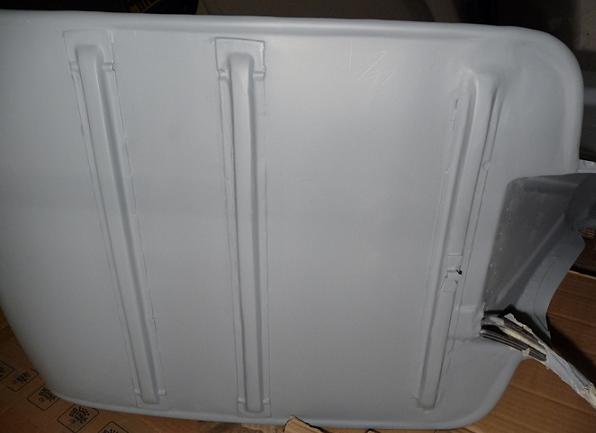

Da notare nell'ultima foto si sono formate un po di crepe nel fondo probabilmente perchè ne ha spruzzato troppo, mi ha detto che comunque la deve ricarteggiare un po' prima di spruzzare la vernice.
Secondo voi è un grosso problema? lui dice di non preoccuparmi...
Per le pedane avrete notato che non ci son più i buchi ne dei listelli ne del cavalletto. Li ha chiusi tutti perchè erano giganteschi.
Li sto rifacendo facendo combaciare bene i listelli e poi portero la vespa di nuovo dal carrozziere per una mano di fondo e la vernice.
Ho un dubbio sui listelli esterni: come buchi, a parte quello iniziale e finale dove ci vanno i puntalini, quanti ne servono? Io me ne ero segnati due, quindi quattro in totale per tenere stutto il litello con i puntalini.
Dico bene? Mi sembrano un po' pochi...
Ah un'ultima cosa, oggi il motore è stato montato su un cavalletto di collaudo e dopo alcune spedivellate è partito e sembra andare molto bene!
Fatemi sapere please che ne pensate dei buchi listelli esterni.
Grazie!
Inserito il - 06/02/2010 : 19:41:28  Mostra Profilo Invia a vespa_90 un Messaggio Privato
secondo me ha dato il vecchio fondo nitro è per quello che si è crepato in corrispondenza delle giunzioni
gallone
753 Messaggi
Inserito il - 08/02/2010 : 11:05:06  Mostra Profilo Invia a gallone un Messaggio Privato
Credo che il fondo lo abbia dato non nitro perchè la vespa gli ho detto di farla in acrilica.
Nessuno mi sa aiutare con il problema dei buchi per i listelli esterni? :-(
Inserito il - 08/02/2010 : 11:34:16  Mostra Profilo  Visita l'Homepage di poeta  Clicca per vedere l'indirizzo MSN di poeta Invia a poeta un Messaggio Privato
Il FONDO csrepolato và ASSOLUTAMENTE RIMOSSO!!!
carteggia con 120 abrasiva ad acqua fino a tirarlo via, per i FORI PEDANA, domanda, li turati sladandoli o semplicemente stuccandoli?
Se solo STUCCO carteggia anche lì fino a ritrovare i vecchi fori, altrimenti posiziona le liste e rifora, ma attento a fare un buon lavoro o le liste vengono a MINKIA!
Troppo FOndo su quel telaio, CARTEGGIARE TUTTO, poi ridare fondo colore NOCCIOLA, come? come deto tante volte aggiungendo del giallo e del marrone al grigio chiaro standart dei fondi venduti, replicando il NOCCIOLA originale, il FONDO deve essere a vista sotto al serbatoio, nel pozzetto, sotto il parafango ant e nella pacia dx coprimotore, serve in TINTA NOCCIOLA!
Carteggiare tutto, forare per liste, spianare, poi FONDO NOCCIOLA, leggera carteggiata ancora e sei pronto per verniciare, prima però... verificare filettatura viti clacson (invita la vite dopo tanto fondo o non impana da verniciata! Mettere nastro sul perno PEDALE FRENO avendo cura di non metterne troppo accosta sopra il pedale e capirai... se vernici il eprno quando metti il pedale salta via la vernice e fai danni, qundi nastra la parte dove il pedale si sovrappone al perno, ed ancora... i numeri e la sigla telaio sulla VNA vanno in tinta, ma se li hai poco evidenti, qunado dato il FONDO puliscili all'interno con una punta a ferro (o grosso chiodo appuntito) per bene, volendo puoi optare di lasciare il riquadro di fondo con i numeri, oppure una volta puliti farli verniciare in tinta con il telaio, ripeto vanno in tinta in originale, ma molti fanno il riquadro, evitando che la verniciatura li copra e li renda illegibili!
Ancora sui numeri telaio, èp importante questo dettaglio, fai così: ora li hai con fondo GRIGIO PRIMER puliscili per bene con un punteruolo, puoi anche carteggiarli insieme al resto del telaio ma leggero, ora data la seconda mano di FONDO NOCCIOLA in TINTA, se si leggono per bene puoi nastrarli e lasciarli con la casella in NOCCIOLA oppure, qualora si leggessero ancora poco o tu volessi fare il migliore dei lavori consiglio di ripassarli di nuovo, sigla, stelle e numeri, ora puoi anche verniciarli (in quanto sono ben in rilievo e si leggeranno quando seccata la vernice) e li avrai in tinta come in origine...
