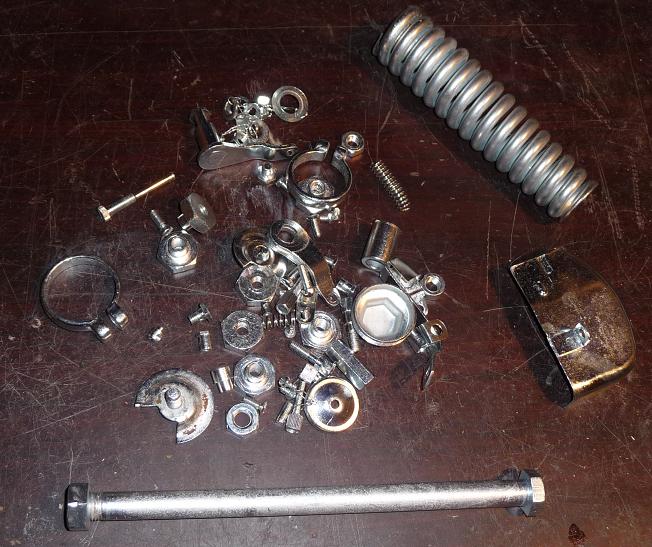

Ecco la viteria e pezzi vari zincati:

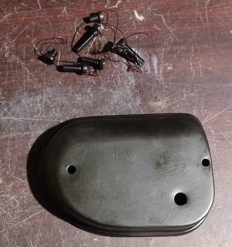

Coperchio filtro e viti motore e coprivolano brunite, in realtà me le ha fatte zincato nero perchè mi ha detto che tiene di più la ruggine:

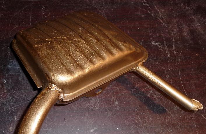

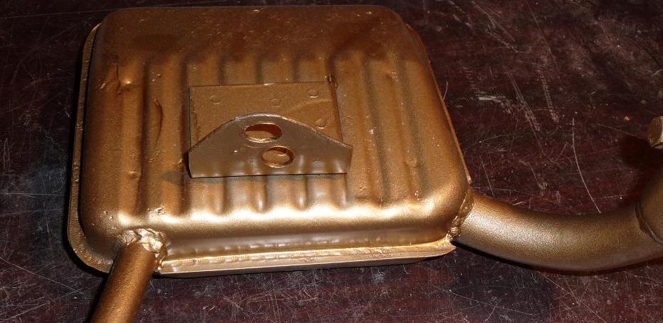

Ed ecco la marmitta finita, secondo me è un po' una schifezza ma mi dicono che col calore il colore oro si attenua, boh speriamo bene:
75,93 KB
62,62 KB

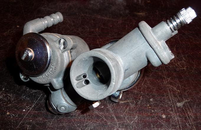

Carburatore montato con viti zincate:

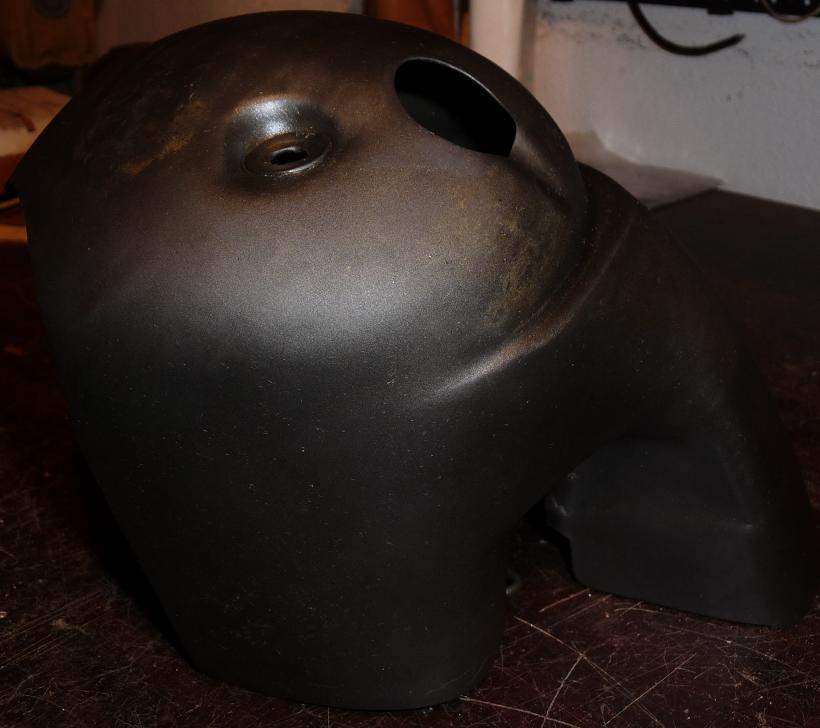

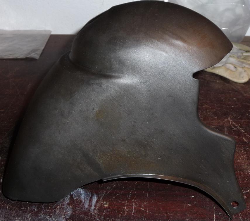

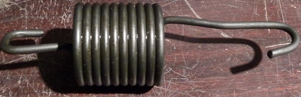

Cuffia cilindro e molla cavalletto fostatizzati, lo so che non hanno i riflessi blu, ma vi assicuro che sono stati fosfatizzati. L'unica ditta che ho trovato nella mia zona che fa ancora la fosfatizzazione allo zinco.

Nessuno mi da un commento sulla marmitta (o un insulto), che ne dite la devo rifare oppure me la tengo così?
Inserito il - 15/10/2009 : 20:03:38  Mostra Profilo Invia a n/a (ex wyatt) un Messaggio Privato
lascia così!

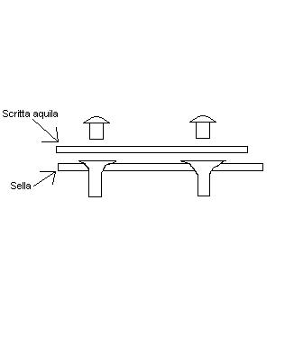

Ho un problema con la scritta aquila, nel senso che i rivetti che il pastore mi ha dato insieme alla scritta, non entrano proprio, ne ho rovinato uno con la pinza perchè ho stretto troppo e comunque anche rovinandolo non è entrato.
Giusto per capire ho fatto uno schema (fa schifo lo so, ma è per rendere l'idea).
7,8 KB
Secondo voi son messi giusti i rivetti in basso?
Per sella si intende la pelle dove ci va la scritta aquila.
Inserito il - 20/10/2009 : 13:20:38  Mostra Profilo  Visita l'Homepage di poeta  Clicca per vedere l'indirizzo MSN di poeta Invia a poeta un Messaggio Privato
vanno al contrario!!!!
le parti tubolari son fatte per inserirsi tra loro!
