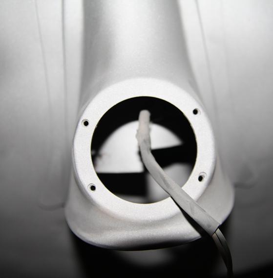

Ho un dubbio, le rondelle quadrate che sono attaccate al telaio nel nasello dove poi si avvita il clacson le devo cambiare e metterle nuove dopo la verniciatura o posso lasciare su quelle che ho e verniciarle insieme al telaio?
Inserito il - 17/06/2009 : 09:03:39  Mostra Profilo  Visita l'Homepage di poeta  Clicca per vedere l'indirizzo MSN di poeta Invia a poeta un Messaggio Privato
la VNA non ha fermi guida vite parker sul clacson????
ma direttamente le filettature ricavate dal pieno sulla staffa di rinforzo solidale al telaio (saldata) nella parte interna del foro alloggio cicalino!!!
Dopo sabbiatura FOTO! Checi spieghiamo meglio!
Comunque nulla di grave....

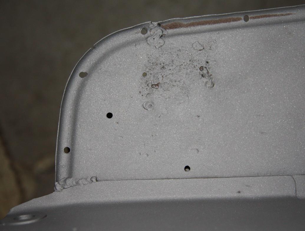

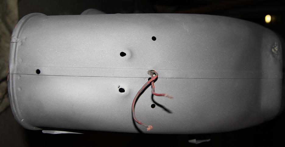

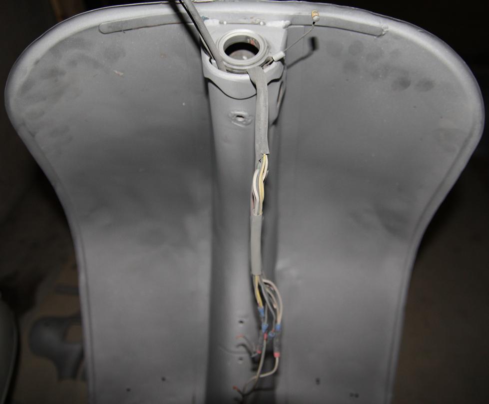

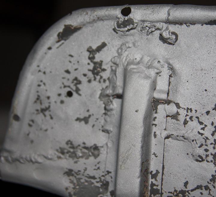

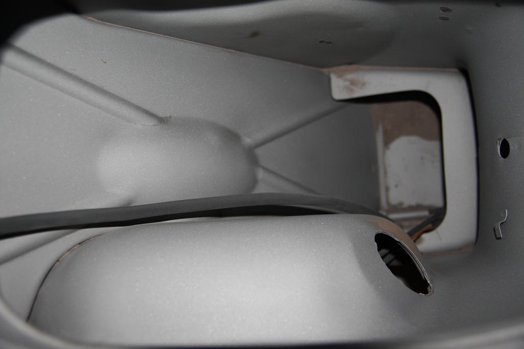

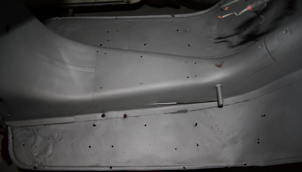

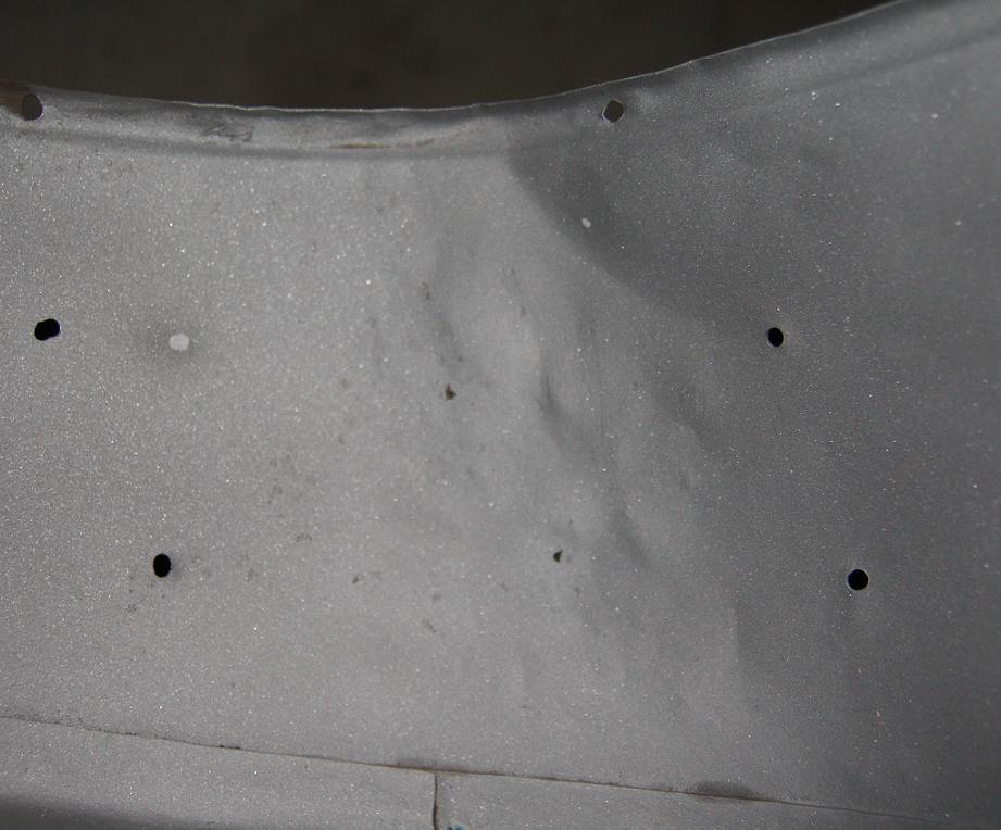

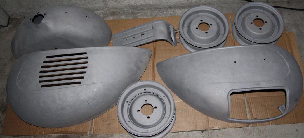

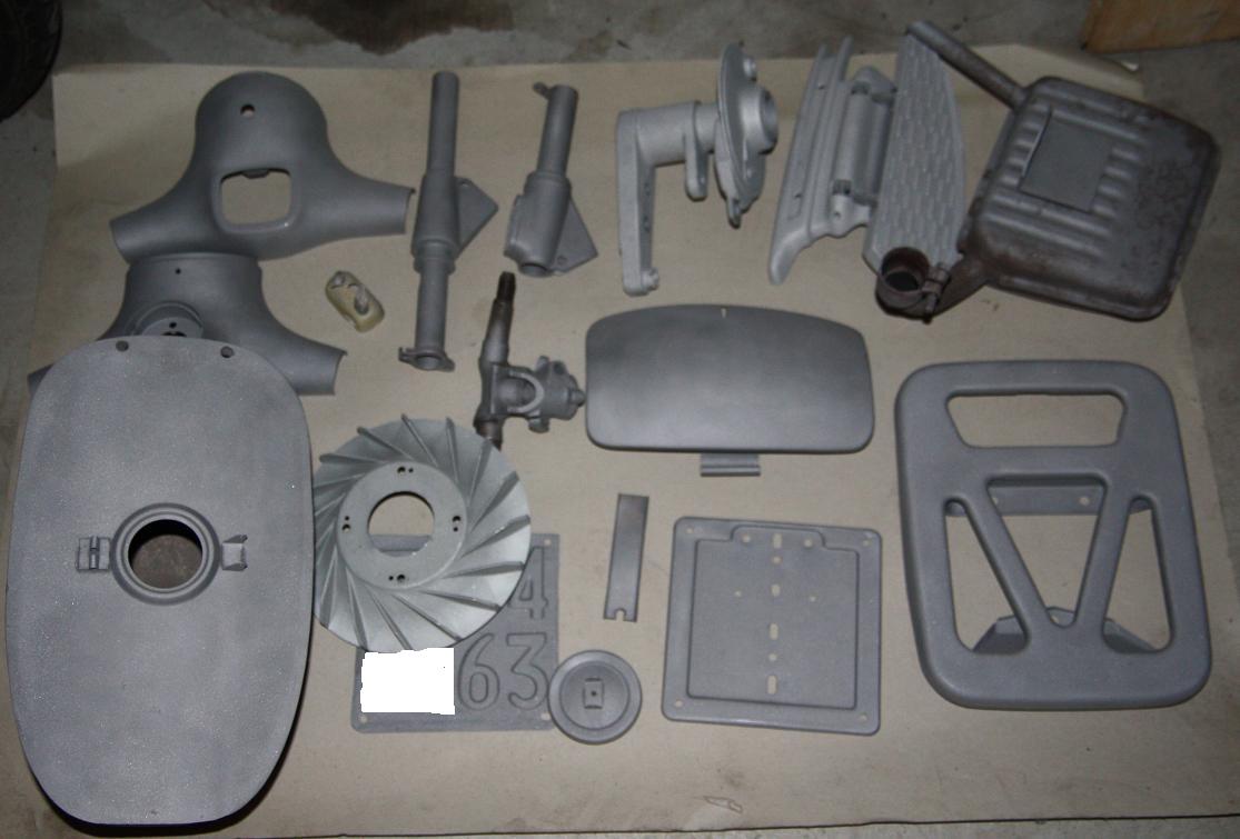

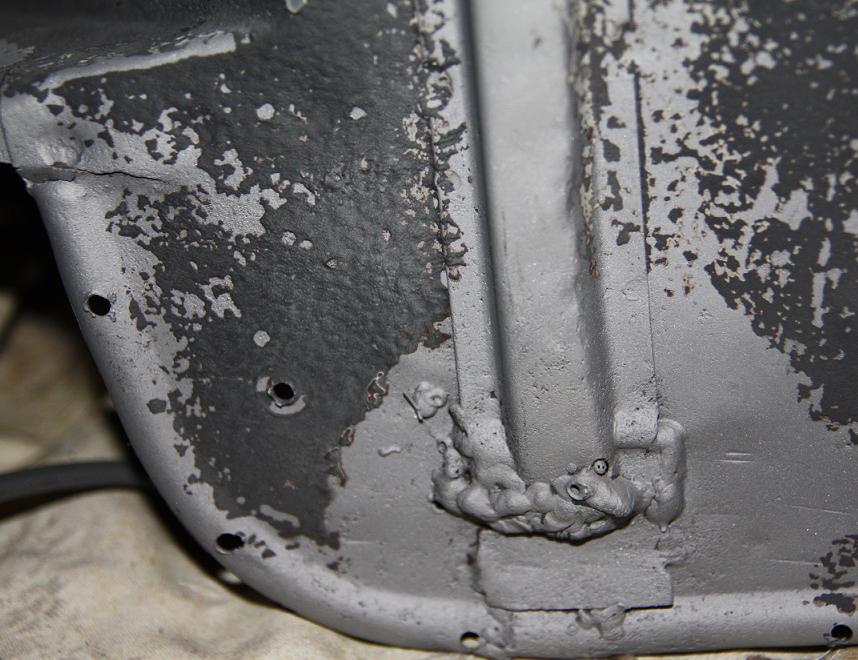

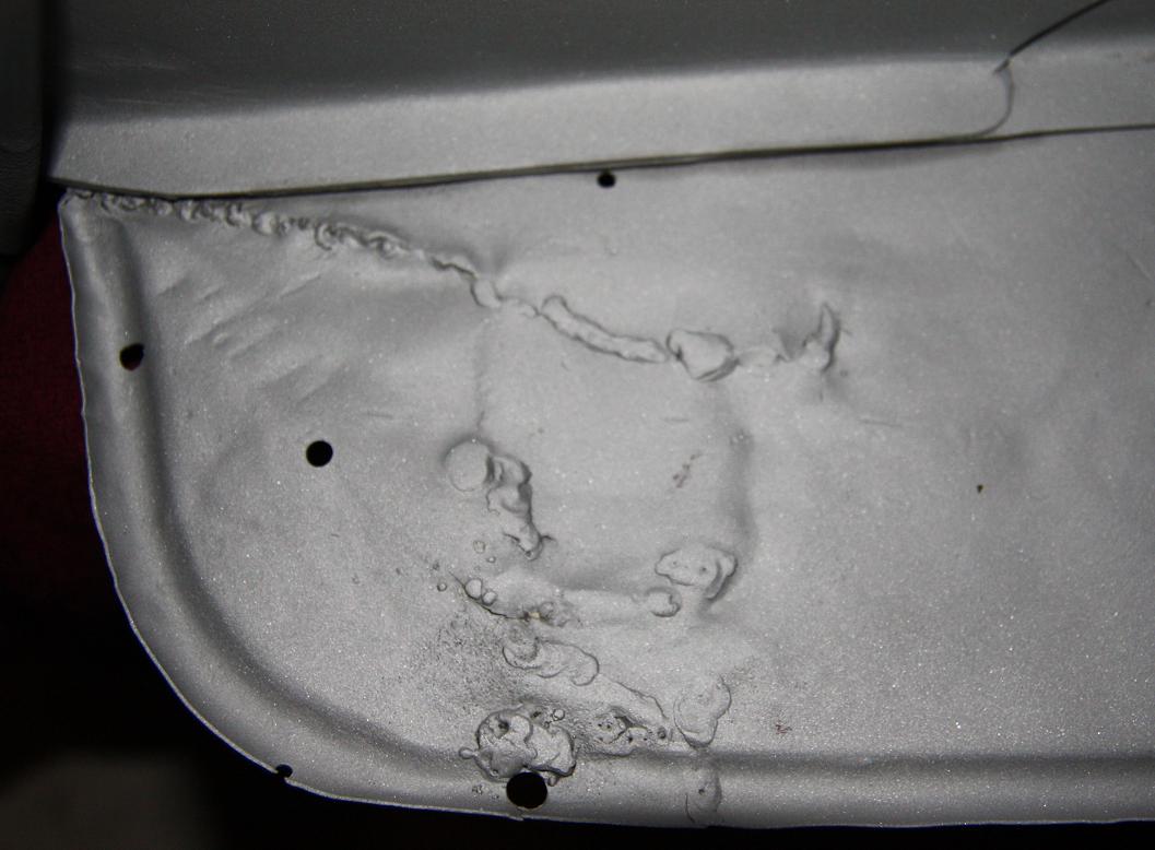

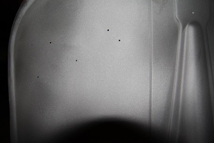

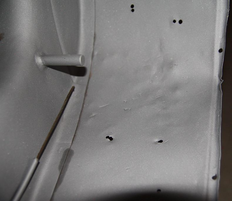

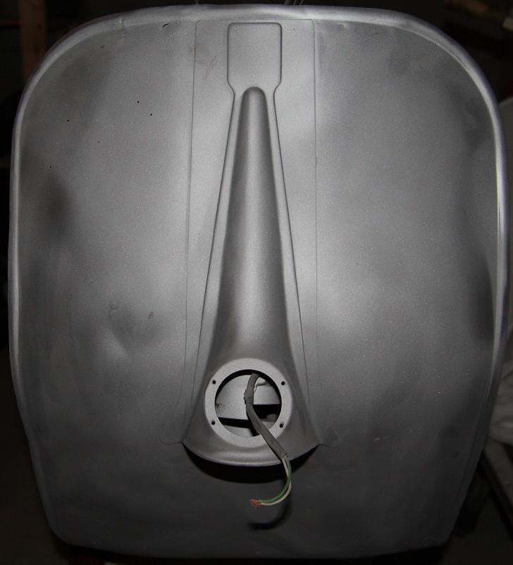

Ecco le foto del telaio VNA sabbiato.
76,4 KB

Alla ricerca dei buchi perduti...
49,7 KB
Alloggio cicalino SENZA rondelle parker, come disse Poeta che non sbaglia un colpo!
21,74 KB

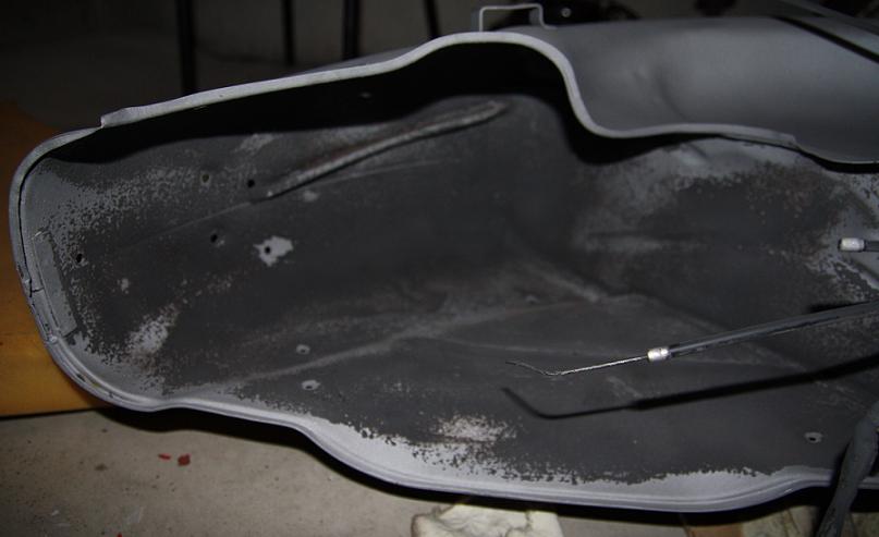

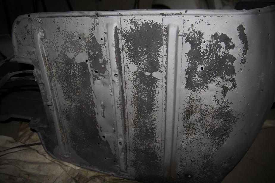

Ed ecco la parte sotto della pedana. Il sabbiatore si è fermato perchè l'antirombo portava via un sacco di tempo e mi veniva a costare troppo, oggi toglierò il residuo di antirombo col diluente nitro e poi la riporto a farla rifinire di sabbiare.
103,79 KB
96,3 KB
65,95 KB
94,35 KB
37,6 KB

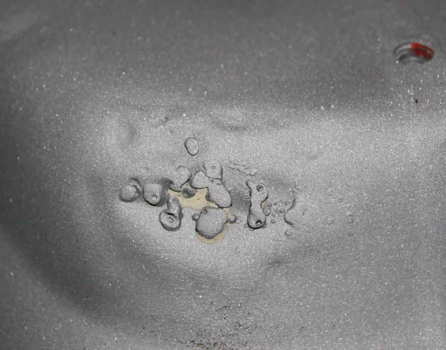

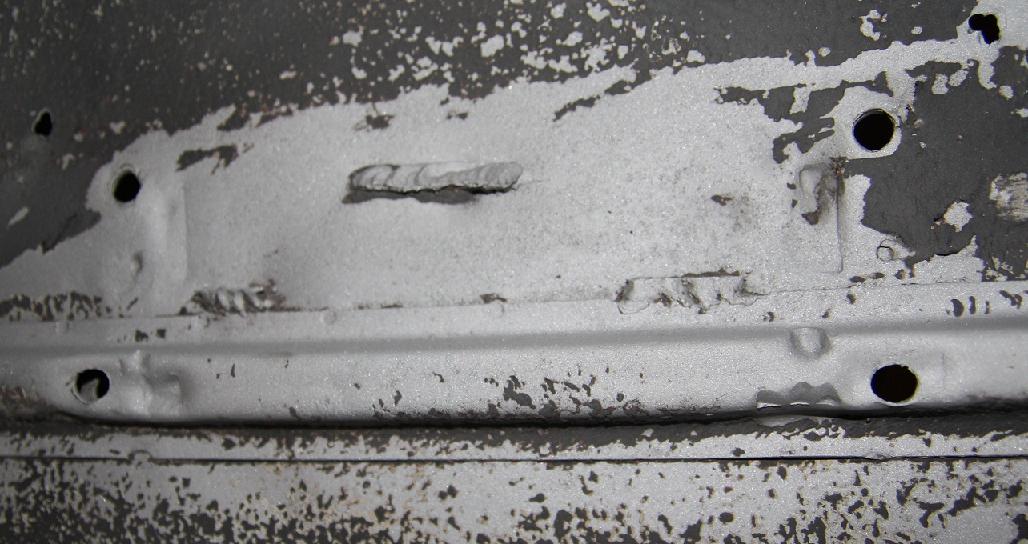

Che ne dite? Accetto consigli su come trattare le varie parti, ci sono parti che hanno già saldato senza limare con il flessibile, se limo la saldatura in eccesso sono a posto giusto?
Altra domanda: i buchi dei listelli e delle staffe cavalletto sono quasi tutti sfondati, secondo voi se dico al carroziere di chiuderli e verniciarla senza buchi pedana faccio una cosa giusta?
Mi spiego, la mia idea era di rifare i buchi della misura giusta con la vespa già verniciata, ma ho paura che trapanando, salta via la vernice e faccio un danno enorme...
Che ne dite?
L'alternativa è di segnare tutti i buchi che vanno rifatti e la loro dimensione e segnare invece in un modo differente quelli che vanno chiusi, infatti guardando la pedana sabbiata si vede che ha più buchi di quelli che servono.
Grazie a tutti in anticipo.
P.S: odio l'antirombo!
Inserito il - 18/06/2009 : 11:42:56  Mostra Profilo Invia a n/a (ex wyatt) un Messaggio Privato
beh cavolo mica è messa male!!!! probabilmente le saldature l'ha fatte una scimmia con un'emiparesi ma non è niente di irrecuperabile... infatti tranne la bottarella sullo scudo e le saldature sulla pedana il telaio è perfetto! mi dispiace dirlo ma l'antirombo alla fine ha funzionato e ha protetto dalla ruggine
per i buchi dei listelli: in effetti alcuni sembrano proprio sfondati... ti consiglio di prendere bene le misure, farli richiudere e, dopo averla raddrizzata tutta (PRIMA DI VERNICIARLA OVVIAMENTE) ce li rifai...
