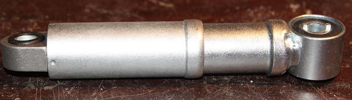

Ecco le foto, comincio dall'ammo p4scoli:

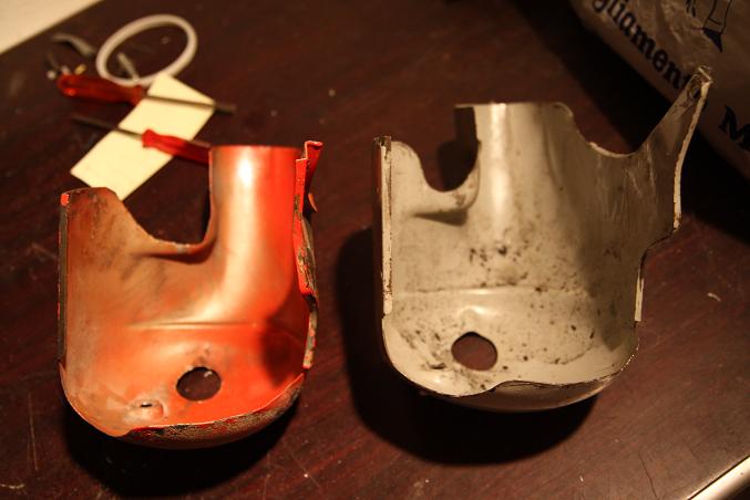

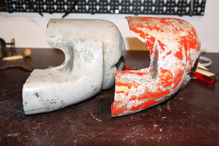

Poi la cuffia cilindro, a fianco anche la vecchia per far vedere dove era stata tagliata...

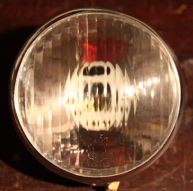

Infine parabola faro ant montata a vetro siem e ghiera originale siem ricromata:
24,65 KB
Domanda: secondo voi è giusto il verso della montatura della parabola?
Voglio dire, montata così e cioè con il buco della lampadina delle luci posizione più in alto è corretto?
Inserito il - 25/05/2009 : 22:14:55  Mostra Profilo Invia a n/a (ex wyatt) un Messaggio Privato
no, la luce di posizione va in basso!

L'ammo é perfetto,come anche la cuffia io il foro non ce l'ho nella parabola ho solo la lampadina centrale e basta ma in quel foro ci sta un altra lampadina?....

Sì ci va la lampadina a forma di fusibile che è quella delle luci posizione.
Vado a rimontarla nel verso giusto...

Ciao guarda io in fatto di elettricità non posso aiutarti perché ci capisco poco infatti mi sono fatto aiutare per la mia,comunque penso dovrebbe essere tutto,dovrai regolare il carburo pero'
ma tu nel faro hai 2 lampadine a siluro + una normale??...perché se come mé hai un siluro solo devi lasciarla in alto non in basso perché quella lampadina nella vna serve anche per illuminare la gemma rossa sul manubrio e se la giri verso il basso dubito si illumini essendo già molto fioca la luce della vecchietta....

è come dice vicious,la lampadina a siluro serve sia da luce di posizione sia per illuminare la spia rossa,quindi resta in alto
Inserito il - 30/05/2009 : 12:39:01  Mostra Profilo Invia a n/a (ex wyatt) un Messaggio Privato
uh ma allora la parabola è diversa da quella della mia... pardon scusate l'informazione sbagliata allora...

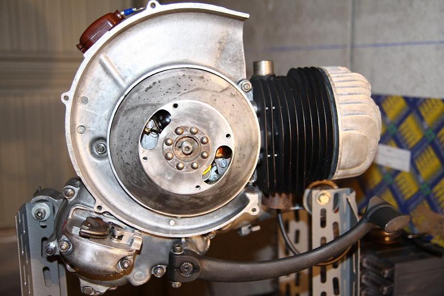

Pulitura iniziale pedana terminata, intando allego foto della visione di insieme del motore in fase di completamento del montaggio.
La pedivella la devo ancora lucidare.

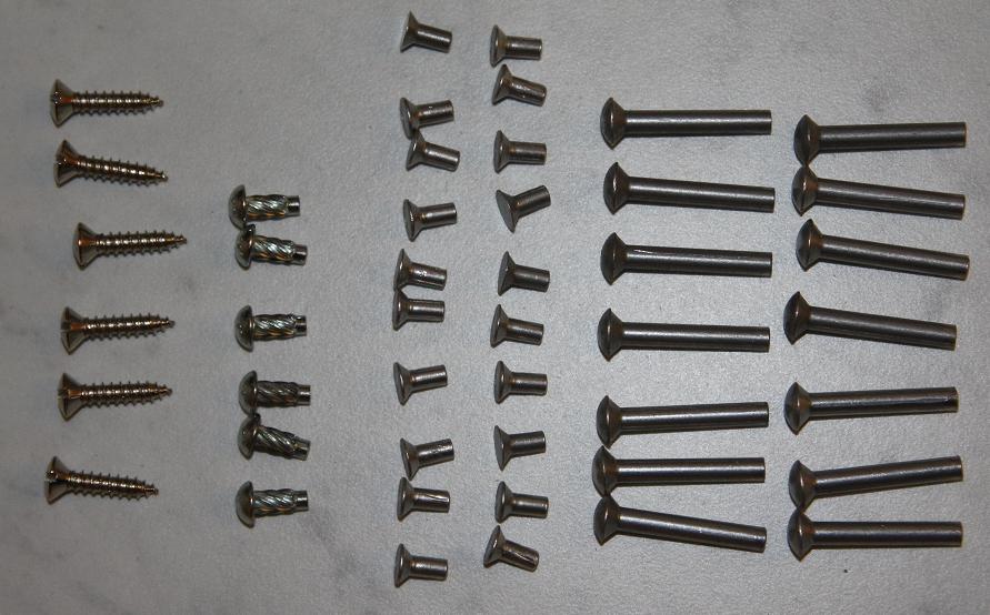

Adesso un dubbio, ho preso il kit dei listelli nuovi e i ribattini da p4scoli, così vado sul sicuro per quanto riguarda la compatibilità.
Ecco i ribattini trovati nel kit:
81,03 KB
PARTENDO DA SINISTRA NELLA FOTO:
Gli ultimi a destra serovno per fissare i puntali.
Appena più a sinistra quelli piccoli servono per fissare i listelli.
Ancora più a sinistra quelli con la filettatura strana servono per fissare sempre i listelli ma in corrispondenza delle barre rinforzo della pedana, dove cioè non si può ribattere dall'altra parte.
Infine quelle più a sinistra sono le viti a taglio che servono per i due listelli centrali quelli messi obliqui.
Mi potete confermare tutto ciò?

dopo vado giu' per confermare ma quelli ha filettatura "strana" dovrebbero essere solo per le 2 centrali se conti li hai piu' rebattini ecc... del necessario (anche io ho preso le liste pedana da lui)non dovresti avere i fori delle liste in corrispondenza dei rinforzi se non sbaglio

si, sono per le 2 strisce centrali
vanno giù a pressione
