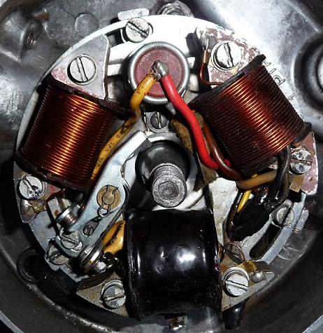

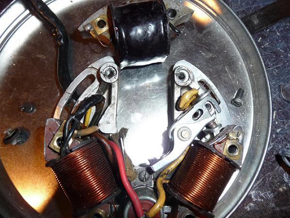

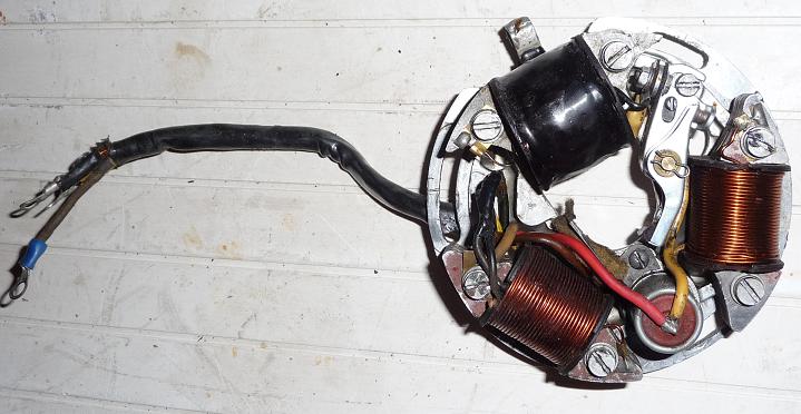

Ho finito lo statore, ecco le foto:
57,56 KB
50,76 KB
88,09 KB
70,85 KB

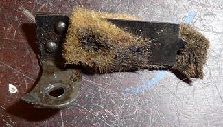

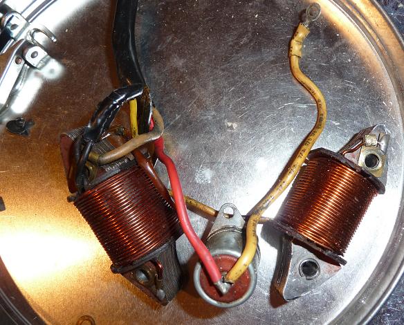

Feltrino marcio:
18,94 KB

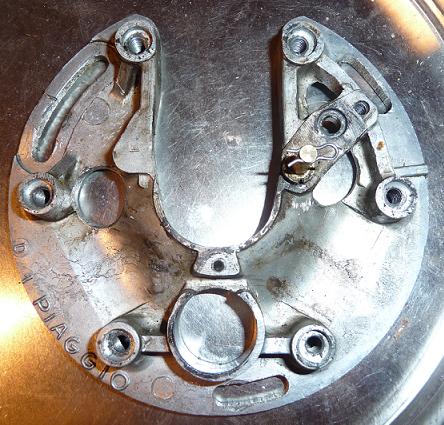

Piatto statore svuotato:
53,23 KB
Feltrino rigenerato, non ci ho messo l'occhiello perchè così piccolo diventavo matto a ritrovarlo...
12,74 KB
Statore finito. Sostituiti fili, guaina nera, condensatore, puntina e scatoletta BT marrone in bachelite:
53,14 KB
E infine lo statore montato con viteria nuova:
77,5 KB

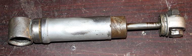

Ho smontato l'ammo anteriore, ecco come si presenta:
32,58 KB
Come faccio a capire se è scarico?
La parte a destra nella foto si muove su e giù senza problemi a mano...
fratelconiglietto
Città: Ticino,Svizzera
397 Messaggi
Inserito il - 23/05/2009 : 16:12:42  Mostra Profilo Invia a n/a un Messaggio Privato
Allora la piastra ci va sopra al parafango,serve per tenerlo bene in sede quindi va anche verniciata,l'ammo se a mano riesci a fargli fare tutta la corsa senza problemi voldire che é andato devi cambiarlo o rigenerarlo ma trovare le parti in gomma interne é molto dura,fai prima a prenderne un altro li trovi sia zincati che nikelati pero' guarda bene perché certi montano ma visivamente sono differenti nella forma.
