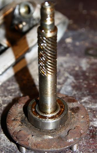

Allora oggi ho smontato la forcella e già ci sono magagne.
Guardate il perno del mozzo posteriore:
33,19 KB
è venuto via insieme al cuscinetto e adesso non so proprio come fare a toglierlo dal perno per sostituirlo.
L'unica cosa che mi è venuta in mente dopo vari tentativi è il cannello (che ovviamente non ho).
Cosa faccio? :(

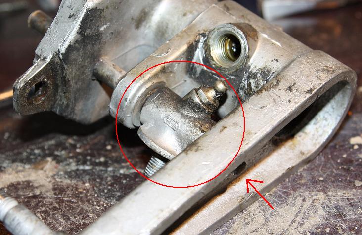

Altra questione, guardate questa foto:
72,55 KB
La domanda è: il mini ingrassatore che si vede nel cerchio è da togliere o si può lasciar su e verniciarlo in tinta insieme al mozzo?
Se devo toglierlo come toglierlo? Sto dando dei colpi abbastanza forti sul perno segnato dalla freccia ma tutto il perno esce solo di pochi millimetri alla volta...
Che ne dite?
Ho visto nella FAQ di Poeta che il mini-ingrassatore si toglie ma la forca è di una GL mentre la mia è VNA...

L'ingrassatore va tolto e si svita!...almeno sui 50ini

si lo sviti dal pezzo,e non è da verniciare se no appena devi ingrassare fai saltare via la vernice quindi....il perno dovrebbe uscire tutto.
Per il cuscinetto prova ad innondarlo di svitol o wd-40 , ma la cosa migliore credo sia scaldarlo

tira via il perno dacci dentro di martello dal lato freccia
l'ingrassatore viene via con una chiave da 11

Stasera eseguo vespa 90, grazie.
Ho un amico che mi ha detto che ha un estrattore che fa quel lavoro di estrazione cuscinetti che serve a me.
Stasera eseguo il tutto e domani metto un paio di foto :)

con un fornelletto di quelli che sputano fiamme e si caricano con la bombola da camping (BUNSEN) scaldi la parte debole del tutto ovvero quella su cui si agganciano le ganasce....scalda un pò tutte le parti passanti del mozzo su cui si infila il perno incriminato....ora ben caldo e sulla morsa posiziona il mozzo di paitto, batti sul perno utilizzando un altro perno di misura identica o un cacciaspine o un accidenti qualunque purchè sia compatibile e di spessore appena inferiore, batti con mazzetta da 125gr minimo che il martello gli fà il solletico!

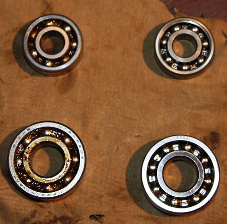

Ecco i cuscinetti del mozzo ant e i suoi rispettivi nuovi:

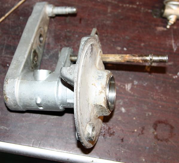

Ed ecco, con la sola imposizione delle mani (e del martello) il perno mozzo ant smontato.

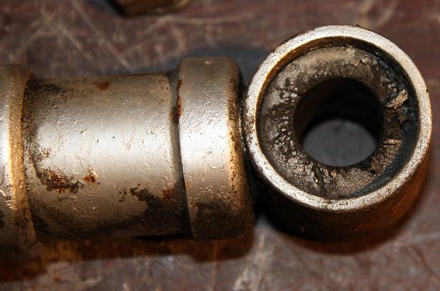

Particolare ammo anteriore:
43,34 KB
Ho alcune domande finali:
1- il gommino che si vede in foto (che è mezzo marcio) si trova come ricambio? Il pastore per esempio li ha ma non per VNA...
2- carteggiando l'ammo ant non ho trovato nessuno stemma piaggio, vuol dire che non è originale?
3- Lo devo cambiare con uno originale o si può lasciare su quello?
4- eventualmente lasciando quello non original come va trattato?
5- Il mini-ingrassatore è color ottone, come devo farlo? Grigio alluminio bomboletta va bene?

Chi mi aiuta con le domande qua sopra?
Come devo fare l'ammo anteriore e il mini ingrassatore della forcella?
