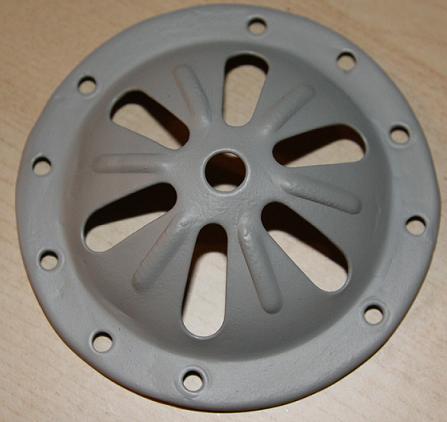

Oggi finalmente ho finito il clacson.
Era mal messo e più di una volta ho pensato di spendere i 60 euri e comprarlo nuovo.
Poi ho detto, come dicono gli esperti restauratori, "nulla è meglio dell'originale" e mi sono messo a provare a restaurarlo.
A voi le foto.

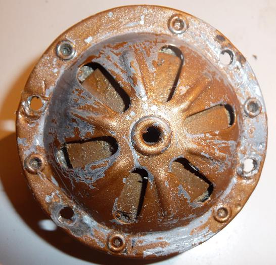

Ecco com'era appena smontato dalla vespa.
Lo avevano verniciato tutto color oro
58,9 KB

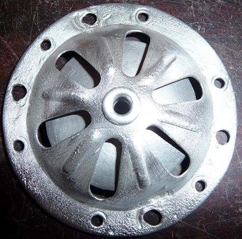

Smontato e sabbiato:
62,24 KB

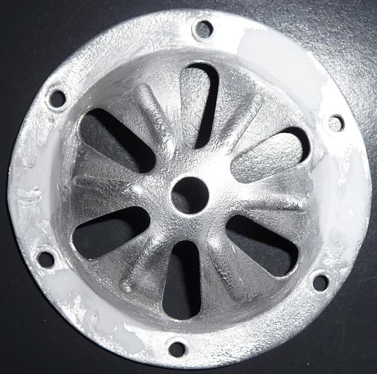

Un pochino di stucco:
60,11 KB

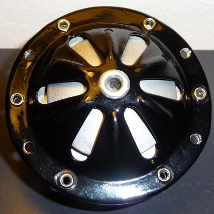

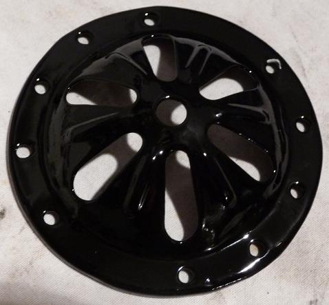

Spruzzata di nero lucido:
27,48 KB

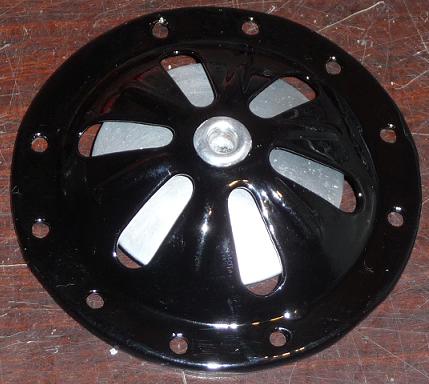

Ho ri-incollato il rivettone con la calotta di alluminio che sta sotto la calotta verniciatra di nero perchè non sono stato a cercare un rivetto così grosso. Inoltre trapanandolo ero stato attento a non rovinarlo e si è conservato bene secondo me:

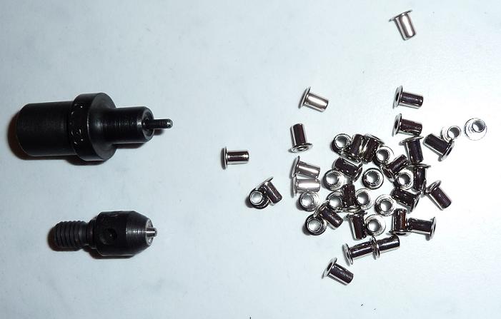

Dopo aver girato mezzo mondo alla fine ho trovato gli occhielli del 3 ma per non prendere la scatola da MILLE ho dovuto comprare anche il punzone (spesa per rivetti e punzone 15 euro):
33,89 KB
Ed infine dopo un giro dal vecchio calzolaio del mio paese che gentilmente mi ha punzonato gli occhielli con il suo strumento, il calcson finito, che ne dite? secondo me è venuto abbastanza bene...
32,25 KB

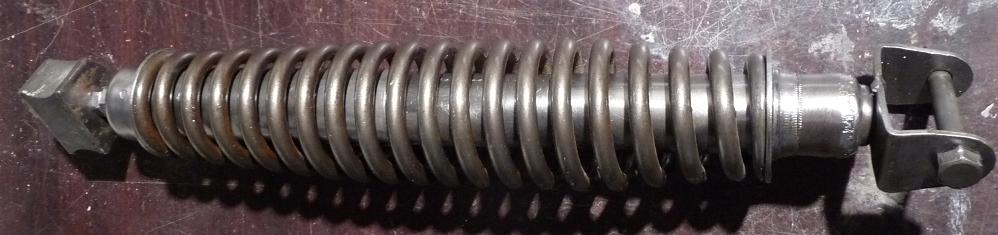

Ammo posteriore:
42,31 KB

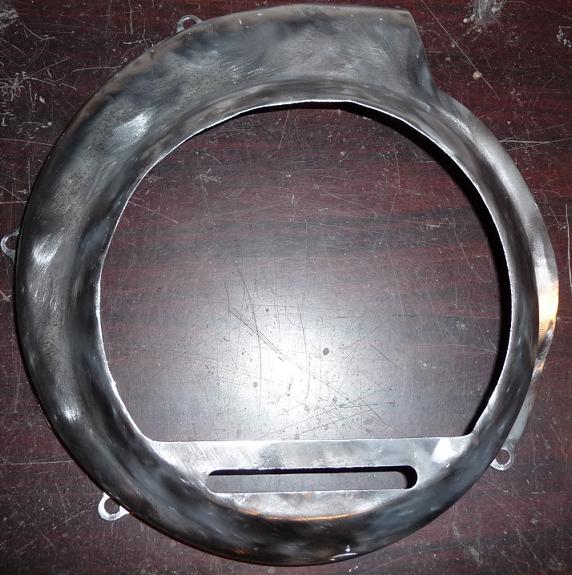

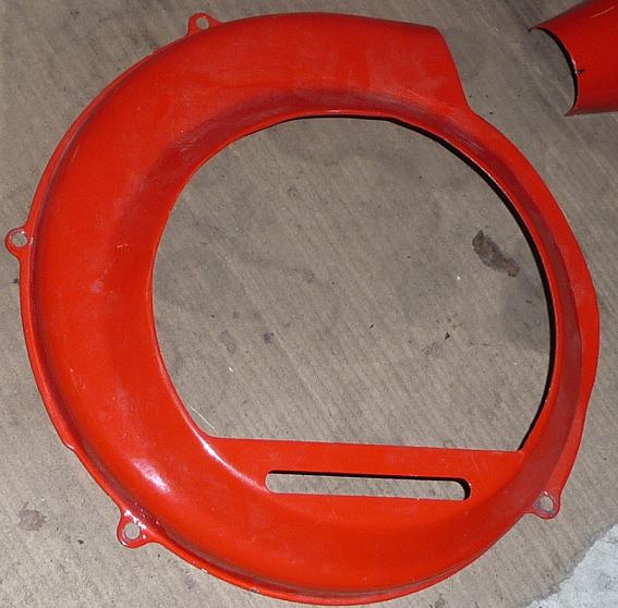

Ho cominciato a restaurare il copri volano.
Cio ho messo una vita ma alla fine lo ho smerigliato tutto e ribattuto, era già stato stuccato in precedenza, senza ribatterlo prima.
Così era in origine:
48,63 KB
E così è adesso:
