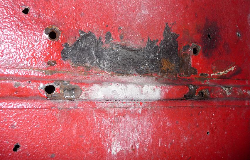

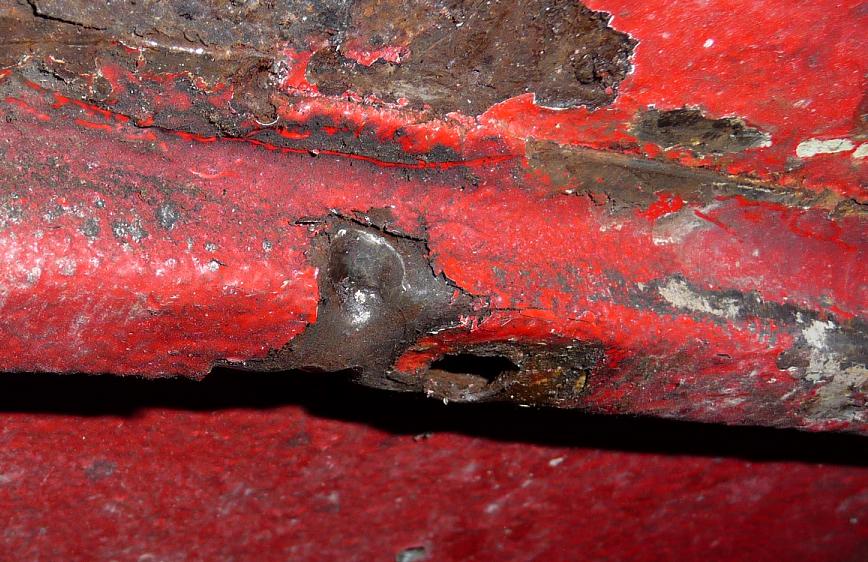

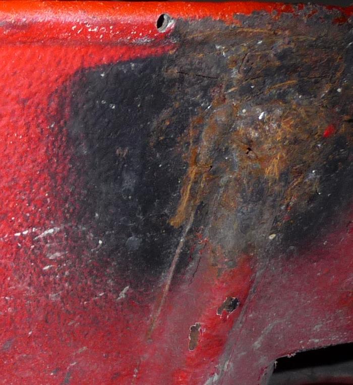

Ragazzi aiuto, oggi ho ispezionato per la prima volta la pedana sotto ed c'è un problemone.
Non è da cambiare perchè c'è solo ruggine superficiale ma praticamente non trovo i buchi delle staffe per il cavalletto.
Come spesso accade infatti hanno bucato la pedana per montarci le staffe del cavalletto a due bulloni quindi non so dove devo bucare per fare i buchi delle staffe originali...
In aggiunta c'è una delle barre laterali di rinforzo che sono sotto la pedana che è messa male, bucata e piegata... andrebbe sostituita...

i rinforzi sotto pedana li vendono,se é messo cosi' male sostituiscilo per le misure del cavalletto te le scrivo sta sera...

Ecco alcune foto della pedana sotto:
117,38 KB
92,49 KB
148,18 KB
115,81 KB
La traversa di mezzo ha le scanalature ed i buchi, mentre quella più arretrata verso la ruota posteriore ha uno dei due lati esterni che è stato saldato in malo modo e si vede la saldatura nera nella foto.
Cosa faccio sostituisco tutte e due le traverse?

la cosa migliore per mé é sabbiarla tutta e il momento che ha li il telaio nudo é molto piu' facile capire se cambiare o no e se non c'è ruggine nascosta con del marcio...

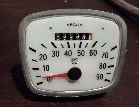

Inserito il - 14/04/2009 : 22:05:42  Mostra Profilo Invia a gallone un Messaggio Privato

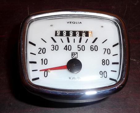

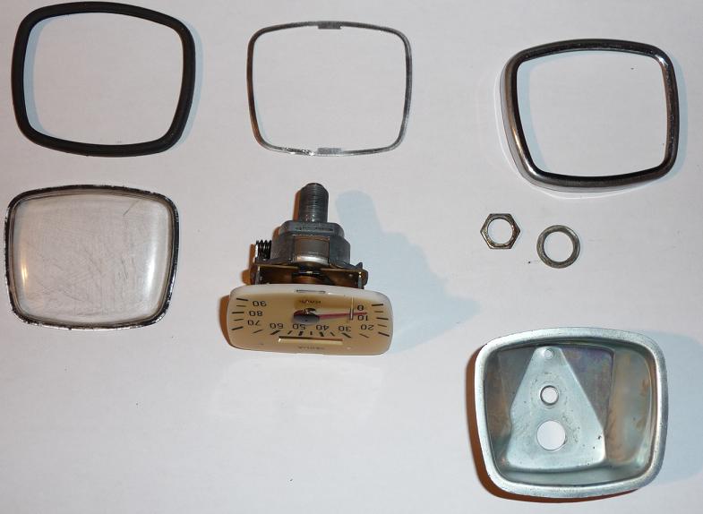

Finalmente lo strumento è completato, ecco le foto:
28,53 KB
41,26 KB

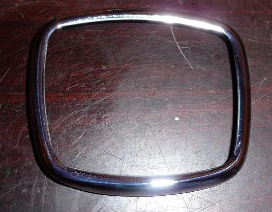

Ghiera ri-cromata:

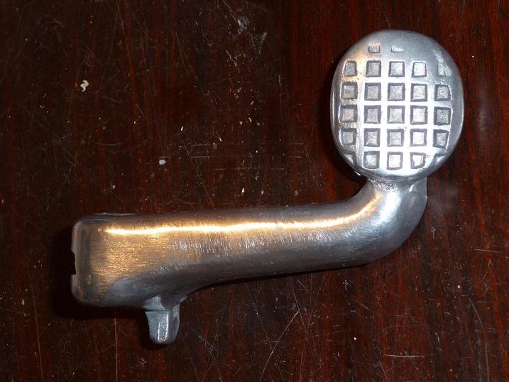

Inserito il - 14/04/2009 : 22:11:07  Mostra Profilo Invia a gallone un Messaggio Privato
Pedale freno post smontato e lucidato:
74,08 KB

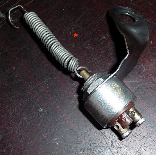

Interruttore stop posteriore revisionato:
59,12 KB
