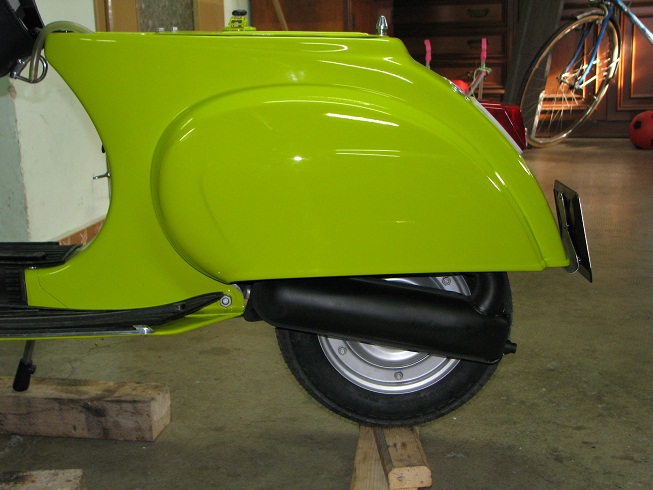

montato il collettore della siluro nuovo nella giusta posizione... accidenti se qualcuno avesse guardato le mie domande magari se ne accorgeva prima che lo modificassi comunque pazienza tutto a posto, per chi dovesse incappare in questo problema l'aletta incernierata della siluro va girata verso l'alto e la marmitta deve stare sotto il supporto dove snoda il motore.....

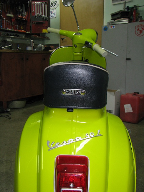

ho raddrizzato la scritta della sella AQUILA italia

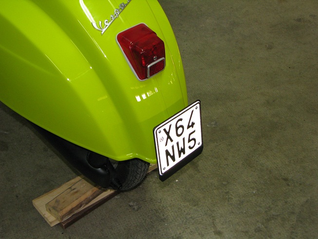

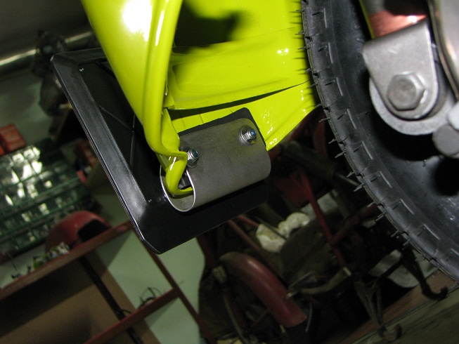

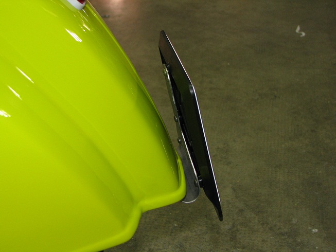

ho montato l'orrenda targa nova, non che la vecchia fosse più bella, per chi deve ancora verniciare la moto può prendere spunto, io avevo inserito due prigionieri M6 all'interno della scocca dove mi sono attaccato con la staffa che tiene il porta targa, evitando di bucare il codino, avvitata contro sicuramente sta meglio ma io non volevo fare i buchi.........

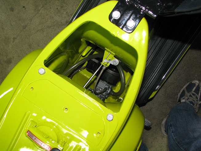

ho montato il 19 del primavera, con l'altro carburatore non riuscivo a regolare il minimo, con questo la vespa mi sembra perfetta, pensavo che la siluro fosse più silenziosa, speriamo che al collaudo non mi facciano storie altrimenti dovrò offrire la cena a qualcuno.... va bè vediamo come và |

la siluro è più silenziosa anche del padellino, che spernacchia; forse adesso fa casino perchè è nuova  |

| bella soluzione per la targa ma non ho capito dove hai avvitato i prigionieri !! |

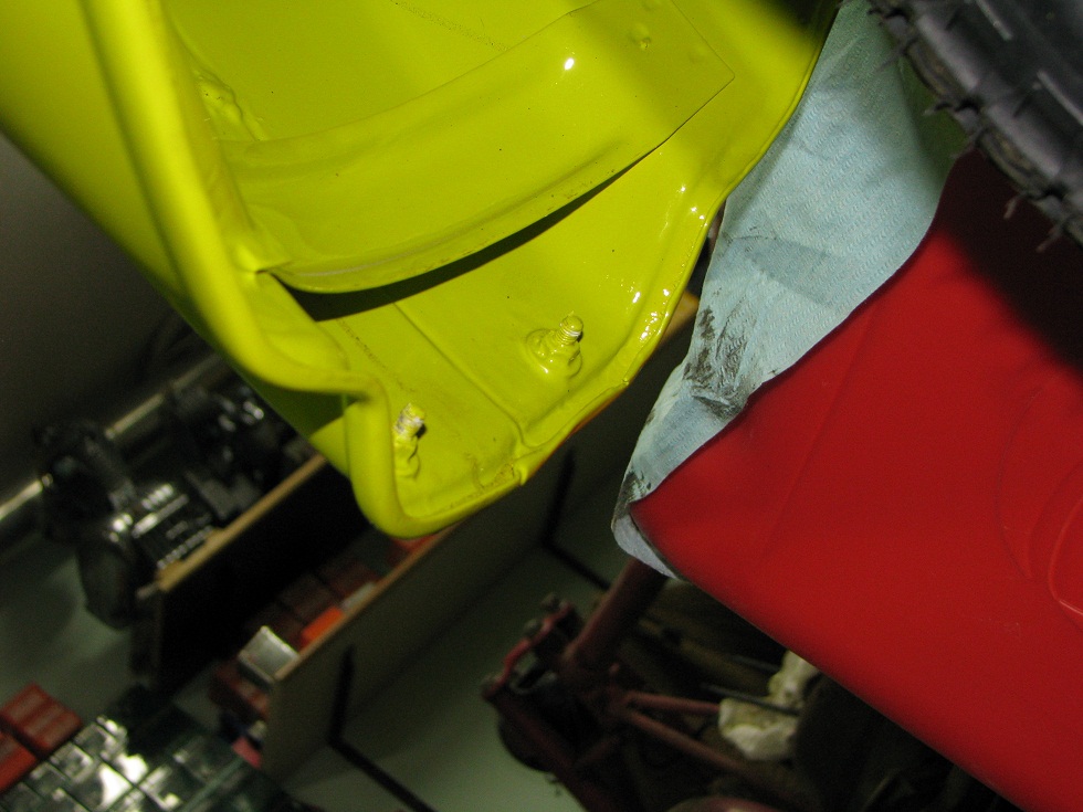

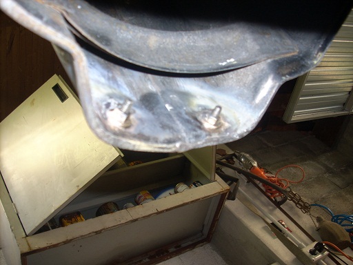

quando ho sverniciato e riparato la vespa avevo inserito due viti svasate poi saldate con il castolin in previsione di fare questo lavoro.

Inserito il - 22/01/2012 : 20:46:52
| POco originale...ma bella idea !!!!! |

la scritta mady in italy è originale, ho recuperato il telaio della sella e ho cambiato la copertina se vai in dietro vedi passo passo, buon lavoro
| vespa50L ha scritto:
Ciao RObson, sono andato a spulciare questo tuo lavoro, visto che anche io mi accingo a rifare la 50L volevo carpire qualche tuo segreto
Bel lavoro, ma la scritta aquila made in italy??????
meglio stare zitti e passare per stupidi che aprir bocca e darne la conferma |
