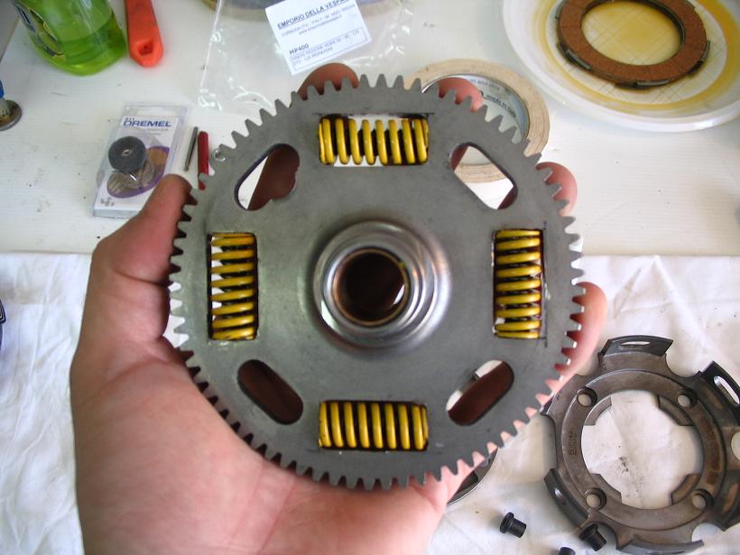

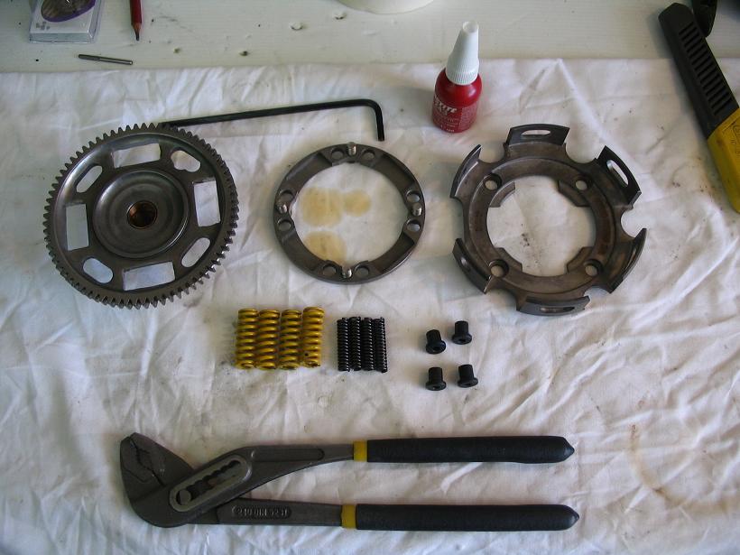

Assemblazzio cestello-primaria-discoparastrappi:
Come giā mostratovi avevo limato la sede delle molle per far entrare le maggiorate. Sotto consiglio di Bruno ho inserito anche 4 mollettine interne PX.
Materiale Occorrente:
75,49 KB

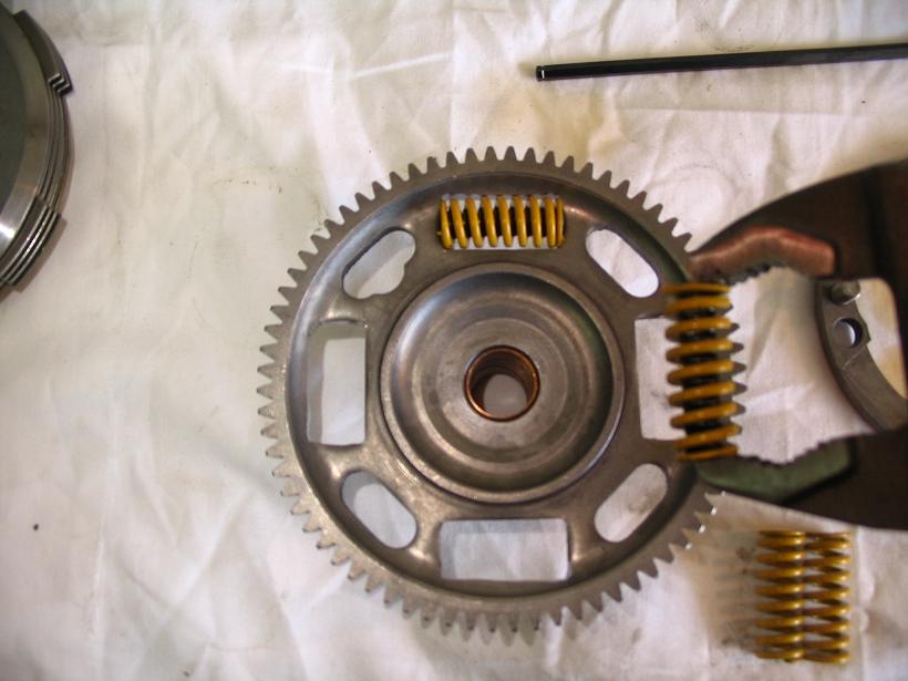

Inserimento molle:
63,08 KB
73,73 KB

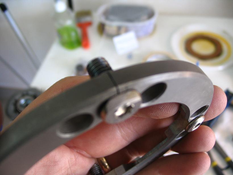

Come da istruzioni sono andato a chiudere tirando piano e incrociato le viti, ma il risultato č stato quello di rompere il disco, porprio in corrispondenza di una vite. E' un punto debolissimo a pensarci bene.
49,12 KB
Non vi dico i Santi che mi sono entrati in garage chiedendomi perfavore di smetterla di chiamarli tutti in quel modo...
Non tanto per il danno di per sč, ma perchč ora tutto slitta di chissā quanto tempo essendo tutto chiuso per ferie...
SE QUALCUNO SA' DOVE POSSA TROVARE QUESTO PEZZO SUBITO ME LO DICA PERFAVORE!!!

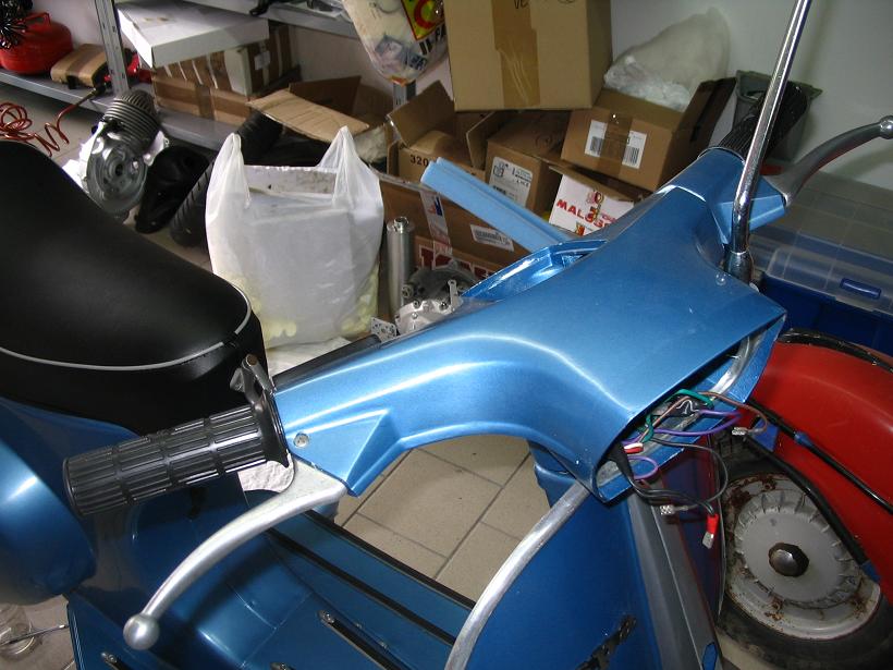

Nell'attesa del piattello parastrappi nuovo oggi mi sono portato avanti con l'upgrade per quanto riguarda acceleratore e leve freno.
Inoltre sono stati cambiati i cavi del cambio e quelli del freno e frizione. Questi ultimi presi da p4scoli con il corretto terminale a fungo.

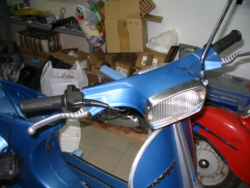

Una panoramica dei comandi allo stato originale.
79,12 KB
Via faro e contakm per accedere comodamente ai terminali dei cavi.
84,43 KB

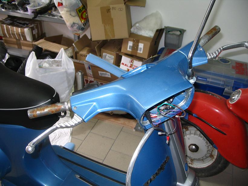

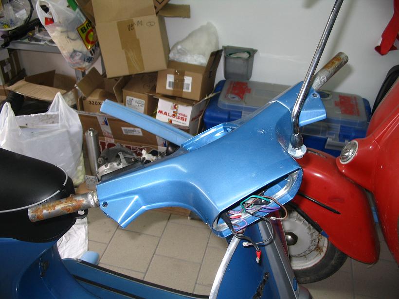

Rimosso leve originali e manopole. Queste ultime ho dovuto proprio tagliarle. Poco importa, non erano ricambi originali.
80,83 KB

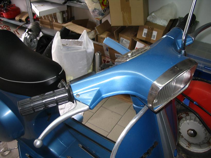

Montaggio nuove leve tipo sport e nuovi cavi freno e frizione.

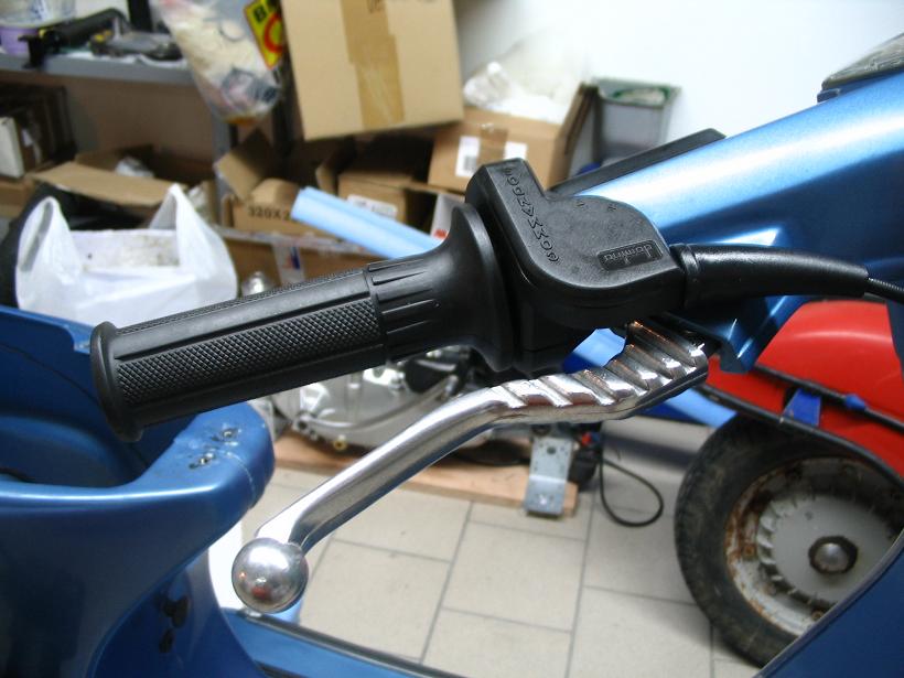

84,27 KB

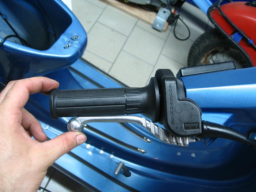

Infine montaggio del nuovo rapido Domino e manopole dedicate.
87,96 KB
70,94 KB
Particolare del perfetto allineamento della leva tirata con la manopola.
75,88 KB

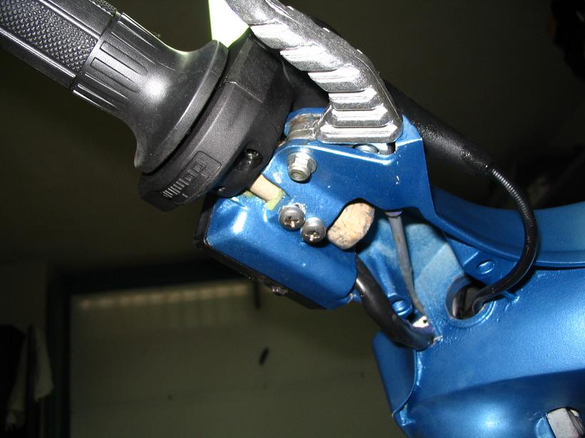

Dettaglio del sistema che ho usato per fissare il nuovo tubo portacomandi di diametro 22/24mm.
68,69 KB
L'uso di una particolare guaina molto flessibile e di un cavo ad elevata flessibilitā mi ha permesso di avere un comando molto morbido e confortevole pur avendo fatto numerose curve, anche secche.
Ho anche montato e tarato il carburatore per verificare la corretta e completa apertura e la resistenza del comando: semplicemente perfetto!
Tempo totale dell'intervento: 2 ore. Direi bene...
