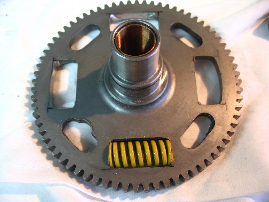

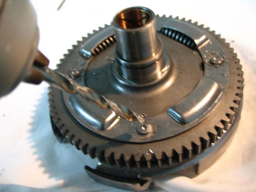

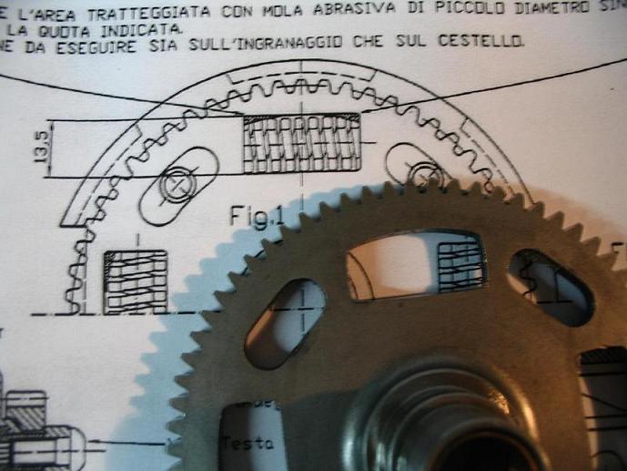

Bene bene... seguendo le indicazioni di Denis DRT, mi sono apprestato a "limare" le sedi delle molle della campana per permettere l'inserimento delle nuove molle MAGGIORATE del parastrappi.
Le indicazioni datemi da Denis erano semplici... Immagine:
 61,24 KB

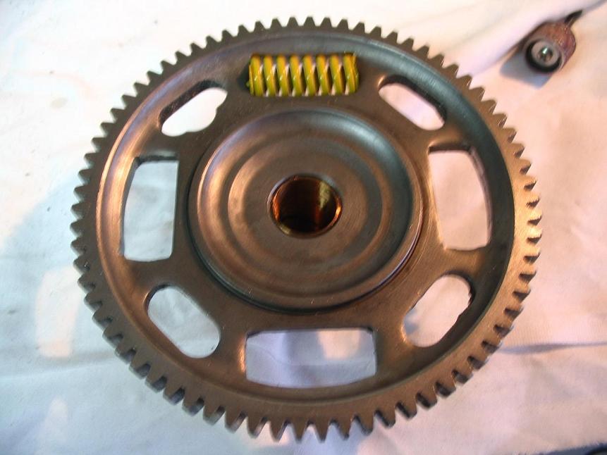

Quindi per prima cosa ho smantellato la campana per arrivare all'ingranaggio nudo e crudo. Immagine:
 65,47 KB
Quando perō ho iniziato ad asportare il materiale mi sono reso conto che non era per niente cosė semplice!!! DURISSIMO!!! Lime a mano, frese dremel e qualsiasi cosa a mala pena intaccavano il materiale. Per cui, sotto consiglio del Sig. BRUNOET3, mi sono fornito di una fresetta usata per uso dentistico al Carburo di Tungsteno. (Grazie ancora Bruno per la dritta!).
Non asporta come un coltello caldo nel burro, ma il suo dovere l'ha fatto, almeno su una finestrella per il momento! Immagine:
 67,86 KB Immagine:
 74,04 KB
Piano piano vado avanti... Vi terrō aggiornati! |

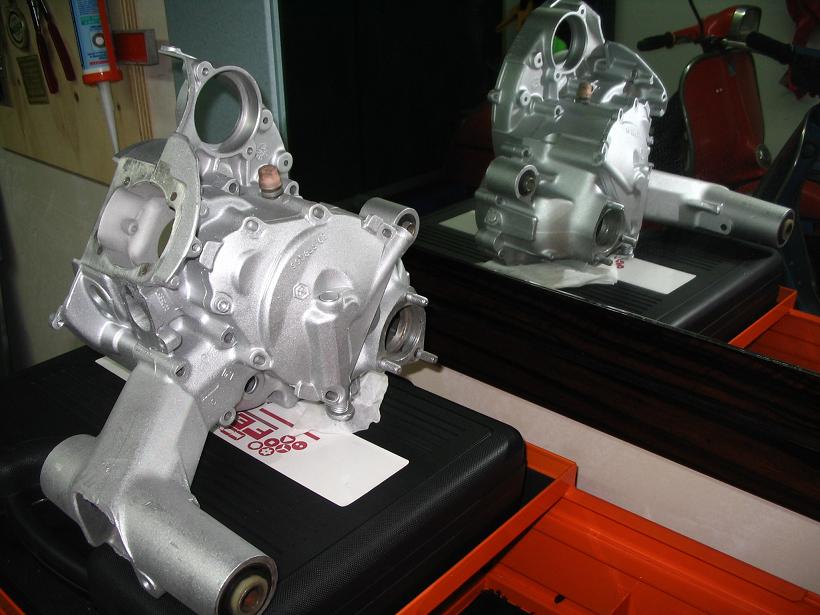

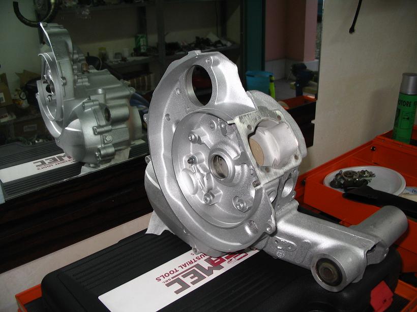

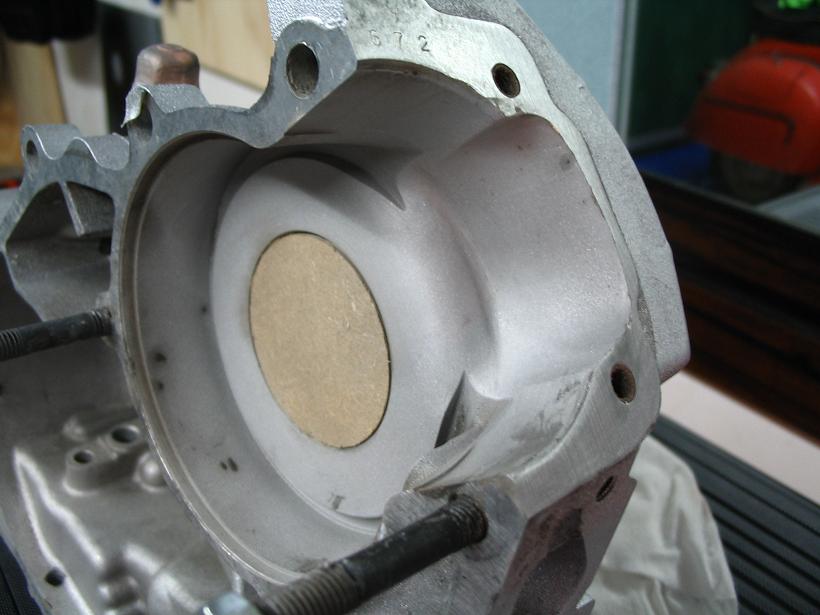

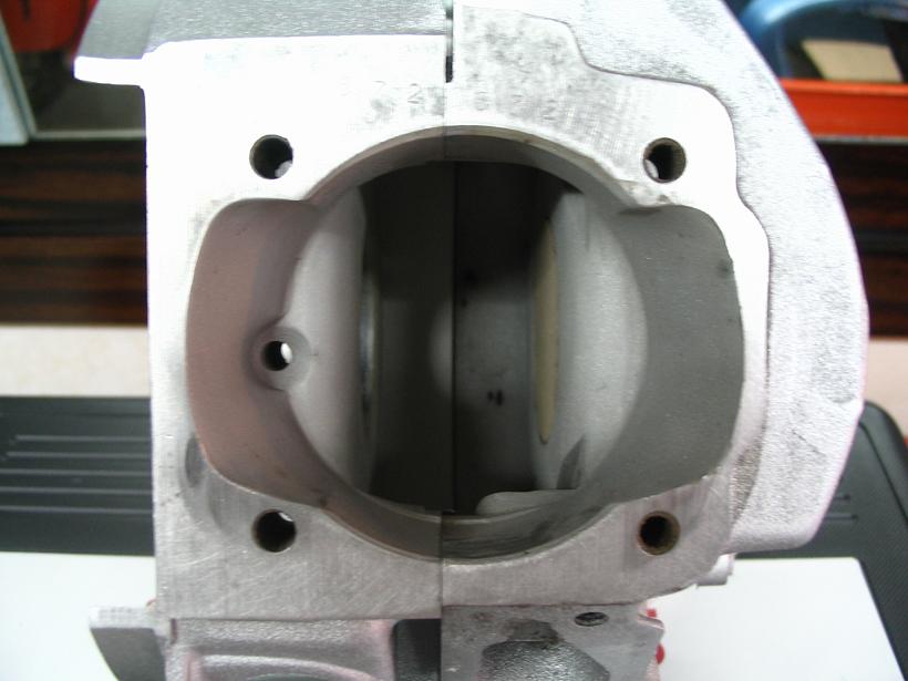

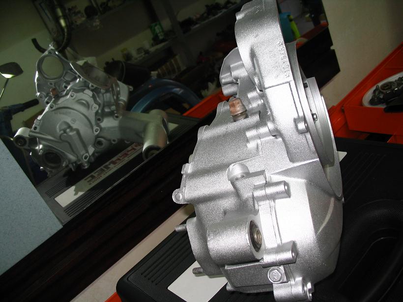

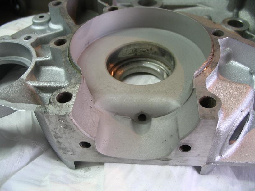

Finalmente i Carter sono pronti!!!
Camera di manovella sabbiata al corindone.
 61,06 KB Immagine:
 68,23 KB Immagine:
 56,8 KB
In seguito ho sabbiato completamente i carter all'esterno e sono stati trattati con una vernice specifica per carter motore Tankerite.
Su un restauro una operazione del genere non la farei mai! Ma qui si parla di un motore estremo... stile Fast&Furios... deve essere impeccabile, bello e nuovo!!! Immagine:
 75,79 KB Immagine:
 75,68 KB Immagine:
 77,36 KB
Ed ecco una bella panoramica dei pezzi "chiave" di questo motore... pronti per essere assemblati... Fā paura, vero???
 110,13 KB
Una cosa che ho notato e che non mi piace č che c'č giā una macchietta di ruggine sulla M3XC... dite che dovrei darci una mano di trasparente per alte temperature? |

cristofer quella marmitta fa paura!!!!!e anche il carburo!!!nn mi ero reso conto di quanto erano grossi!!messi vicino al carter invece rendono molto l'idea! quel carter invece fa la sua porca figura meno male che c'č bruno!!!č un fenomeno!!nn so voi ma io nn avrei mai pensato a una 'fresetta usata per uso dentistico al Carburo di Tungsteno'! ma i silent block li hai gia cambiati???poi bruno ti sgrida complimenti |

Quei carter sembrano appena usciti dalla Piaggio,stupendi davvero.Il resto  Foto collettore marmitta e inserimento sulla chiocciola grrazieeeeeeee  |

lavori impeccabili Yuri!!!
carter come nuovi!!
ma ti posso fare , anzi, dare un consiglio???
oltre alle molle gialle, fatti dare da denis anche le 4 mollettine parastrappi per Px da infilarci dentro!!
le gialle sono rinforzate , certo!!
ma con l'elle non bastano....
devi montarle, con all'interno le 4 mollettine piccole!!
no chiudere la campana con solo 4 molle hč???

ok Bruno, oggi lo sento Denis, oppure prendo un kit parastrappi Px da qualche parte.
Bruno mi aveva detto infatti che solo il carburo di tungsteno poteva incidere quel materiale... il fatto che io ne abbia presa una per uso dentistico dipende solo dal fatto che avendo solo il dremel come utensile, solo quelle fresette entrano nel mandrino! tutto qui!

quei carter sono meravigliosi!
che vernice hai usato, cioč, dove la si puō trovare?

yuri76
Prov.: Udine
Cittā: Villa Vicentina
3703 Messaggi |
Inserito il - 01/08/2008 : 09:41:12
E' una vernice specifica acquistata on line su un sito di prodotti per restauro, tankerite.com |
