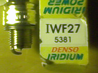

Una cosa: che candela mi consigliate?

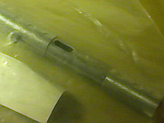

Questa l'ho presa su consiglio di Bruno,la sigla è per quella un po' piu'fredda da usare in estate,domani ti do anche quella leggermente piu'calda che devo ancora provare...
Denso Iridium IWF27,e una fotuzza del tubo polini per il rapido che sono cosi'impazzito a trovare che poi ne ho preso anche uno di scorta(cod.173.0010)

he he,
dove non arrivo io , arriva Roby!!
ancora di scorta quel tubo he???
Denso Iridium IWF27
9,61 KB
l'altro codice è W27FS
