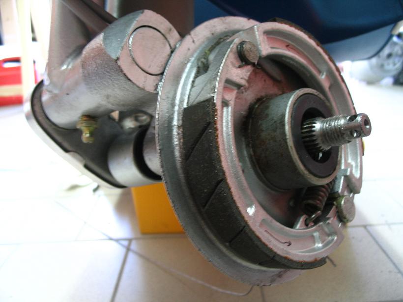

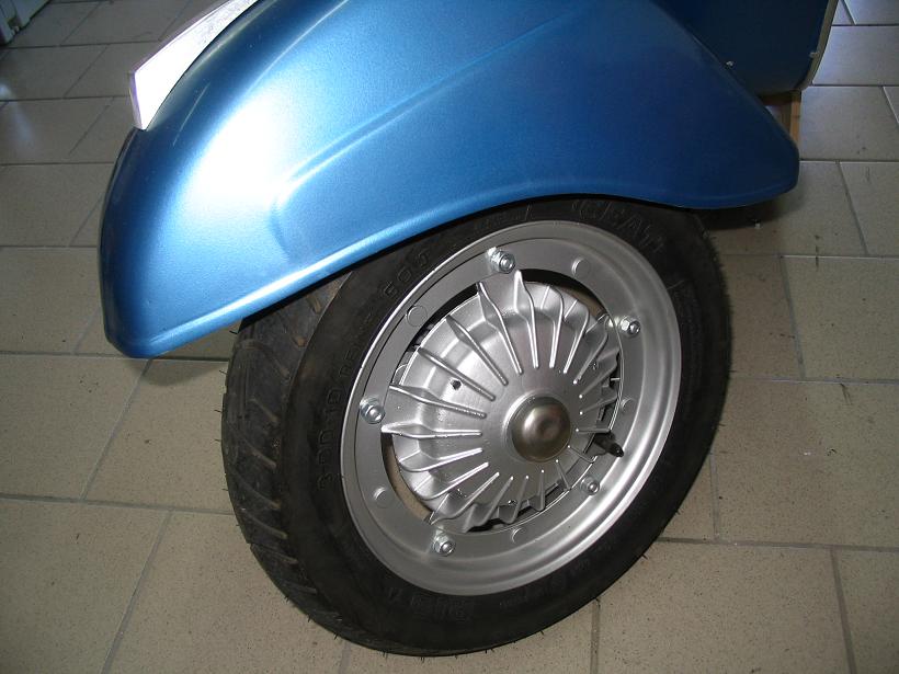

Ancora nell'attesa del piattello parastrappi (Poste Italiane di M@@@a!!!) ho ingannato il tempo apportando le modifiche all'avantreno che pensavo da tempo: Indurimento della molla dell'ammortizzatore e tassellatura della ganasce freno.
Quest'ultimo intervento trova pareri discordanti, ma visto il prezzo di una coppia di ganasce, vale la pena provare.
Anni fą lo facevo di routine sui Ciao con risultati ottimi, per cui...
Panoramica dell'avantreno.
71,3 KB

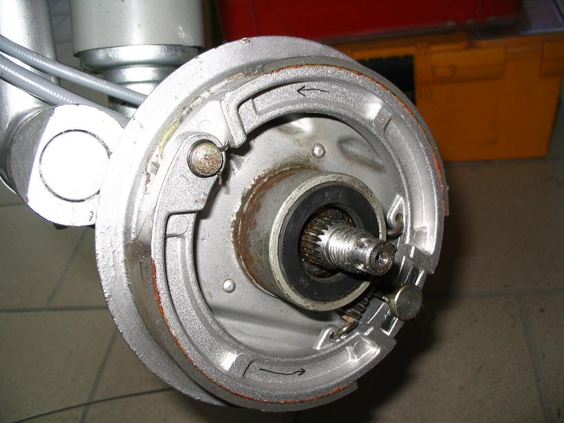

Ho segnato il senso di rotazione rispetto alle ganasce. Gli intagli infatti avranno una inclinazione a 45 gradi orientati in modo da portare la polvere all'esterno del tamburo.
86,79 KB

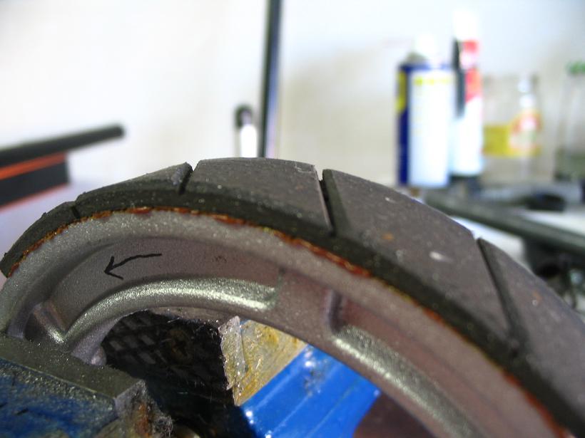

Ho eseguito gli intagli con un normale seghetto da legno.
60,74 KB

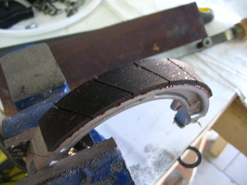

E limato tutti gli spigoli a 45 gradi.
55,2 KB

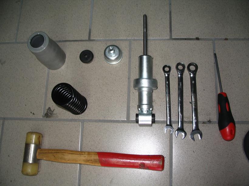

Ammortizzatore smontato.
80,71 KB

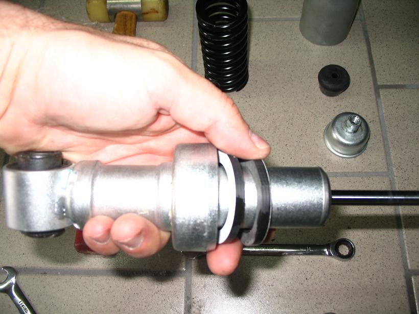

Ho inserito due distanziali da 5mm di spessore in teflon nero.
78,34 KB
Avantreno rimantato.
61,22 KB
L'ammortizzatore e diventato molto pił rigido e sono sicuro che le nuove ganasce modificate insieme al tamuro a cui ho dato una pelatina al tornio daranno sensibili miglioramenti in frenata.
Penso che pił di cosģ, mantanendo una perfetta originalitą, non si possa avere...
Vedremo...

ma dici che il lavoro che hai fatto sulle ganasce abbia effetto solo se si tornia il tamburo e si indurisce l'ammo?no perchč siccome anche io devo ingannare il tempo(in attesa di silent block e albero)potrei farci un pensiero!
e su quelle posteriori?

Ti dirņ: ai tempi non tornivo mai il tamburo e di risultati ne avevo ugualmente.
Ovviamente oltre ai pro di avere una miglior frenata si ha il contro di consumare prima le ganasce... ma penso che ne valga la pena...

Vai tranquillo! Le ganasce sono morbidissime da intagliare.
Se vuoi puoi fare delle tacche anche dritte, non necessariamente inclinate.
E poi per quello che costano vale la pena provare, vedrai che č molto pił semplice di quanto sembra!

pił che altro hai una frenata che sembra che le ganasce siano sempre nuove, appunto perchč la polvere viene scaricata e non si ferma a formare quella patina liscia...perņ ricordiamoci che anche da nuove, non č che sia un granchč sta frenata...
A parer mio sarą molto pił utile l'aver idurito la sospensione, cosģ per diminuire l'affondamento

Per le ganasce poi approvo in tutto e x tutto gli intagli, quelli servono eccome!!
ma gli spessori all'ammortizzatore quelli propio non sono il massimo...
infatti ,si che in affondo si indurisce, ma in astensione l'ammortizzatore (monoammortizzatore)
si comporta davvero male....
scatta e crea un'effetto troppo rabbioso in ritorno...
cosa che ti fa durare un mese i paraolii,
e ti fa saltare ad ogni buca...
quindi magari,
di spessore mettine solo uno per ora....

Per l'ammortizzatore, capirai anche tu che bisogna andare un pņ per tentativi, vedremo come andra meglio.
