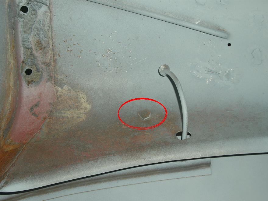

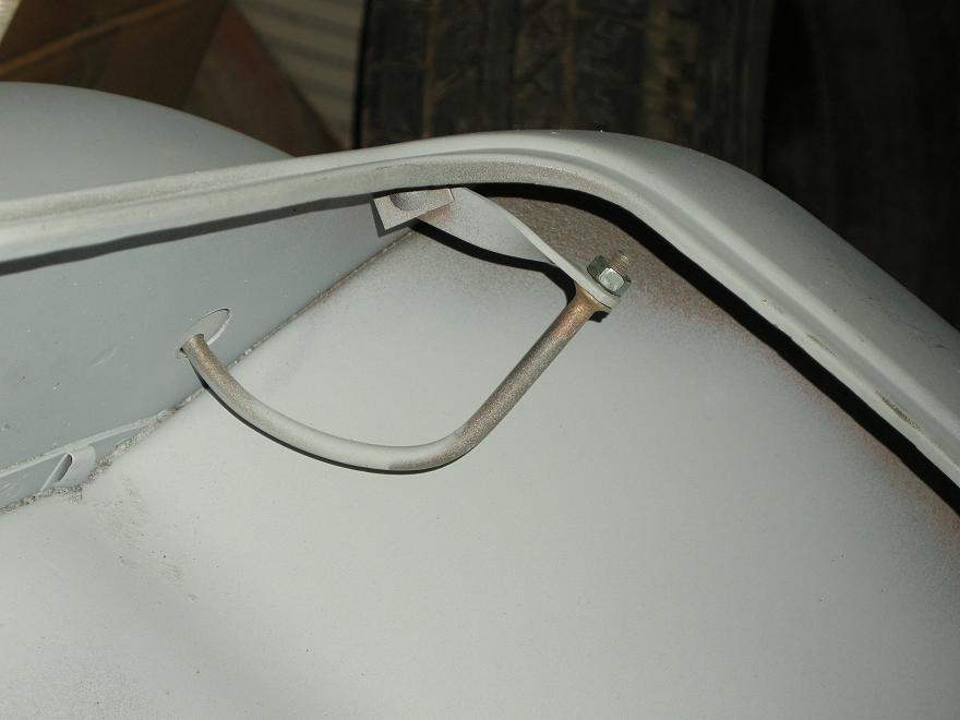

Intanto è venuta fuori una nuova bega che non ricardavo proprio...
Dovrebe essere così...
50,88 KB
Ed invece...
76,96 KB
C'ho pensato e ripensato, volevo farlo io ma non mi ci attento proprio quindi ho passato la palla al fabbro di mia fiducia

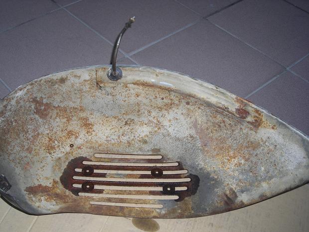

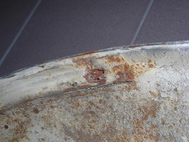

Tanto per cambiare un fenomeno!!!!!! Mi ero scordato di farvi vedere una cosa, un suo lavoro, da così...
60,56 KB
A così...
68,08 KB
Si, giusto, quando sono arrivato a smontare il polmone di DX, quello che si alza mi accorsi che gli mancava un braccio quindi lo feci ricostruire.

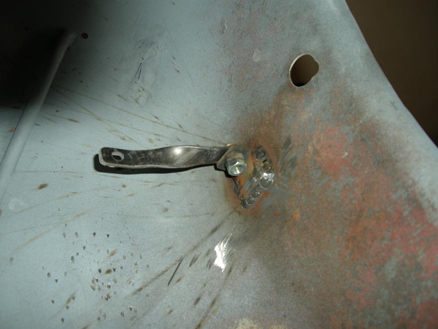

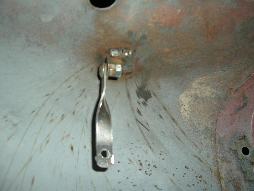

Come anticipato nel messaggio precedente eccovi le foto della staffa del cofano DX:
70,24 KB
67,11 KB
A me sembra proprio che sia venuto un buon lavoro, l'unica pecca, se così si può chiamare è che c'è un bullone passante di mm 6 che fa il movimento della staffa, per il momento cono stati messi due semplici dadi ma naturalmente poi lo bloccherò con un dado autobloccante per fargli fare il suo gioco...
La fase della stuccatura è quasi terminata e domani inizierò a scartare, naturalmente nuove foto non mancheranno...

Ciao pino volevo chiederti: saldatura a filo?
pinopinolo
melita
Prov.: Prato
Città: prato
755 Messaggi
Inserito il - 05/05/2009 : 19:08:59  Mostra Profilo  Clicca per vedere l'indirizzo MSN di pinopinolo Invia a pinopinolo un Messaggio Privato
Sai che non gliel'ho chiesto?
Comunque presumo di si...

scusate... ma che funzione ha esattamente quel perno ritorto?? non lo vedo sotto le mie pance!
pinopinolo
melita
Prov.: Prato
Città: prato
755 Messaggi
Inserito il - 07/05/2009 : 18:59:40  Mostra Profilo  Clicca per vedere l'indirizzo MSN di pinopinolo Invia a pinopinolo un Messaggio Privato
Che vespa hai?

Inserito il - 08/05/2009 : 02:30:06  Mostra Profilo Invia a n/a un Messaggio Privato
150 vbb2t
Claudio487
VespaClaudio487
Prov.: Lecce
397 Messaggi
Inserito il - 08/05/2009 : 10:30:06  Mostra Profilo  Visita l'Homepage di Claudio487 Invia a Claudio487 un Messaggio Privato
... infatti non ce l'hai!
Quella è una delle due articolazioni che permettono al cofano di sollevarsi per l'apertura.
Come potresti averlo?
