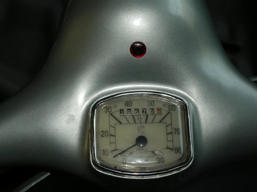

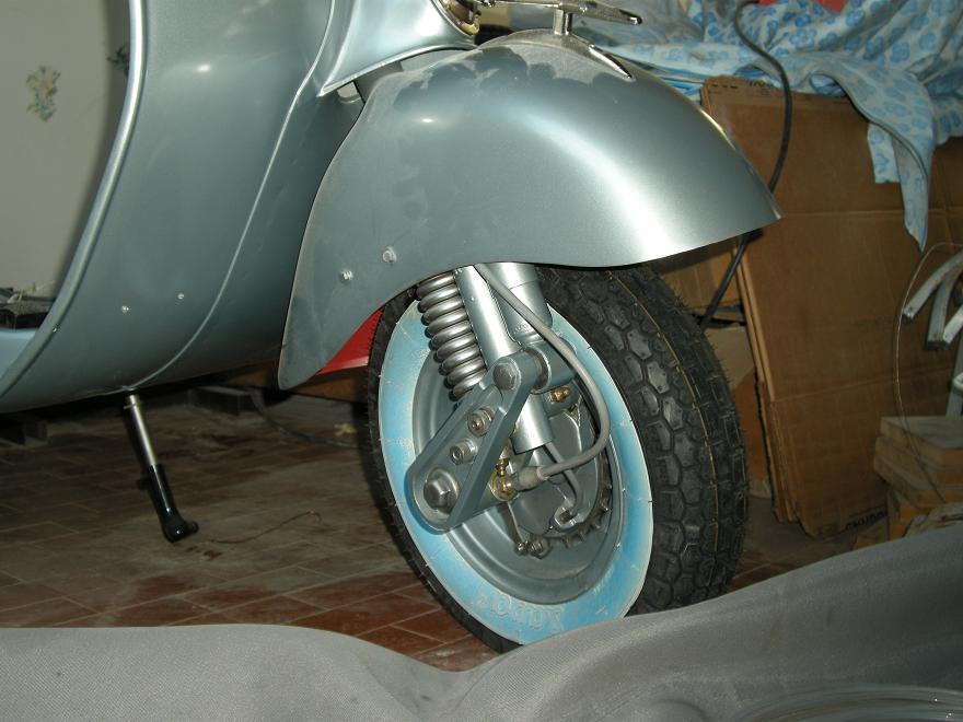

Strinti mozzi, controllo freni e bulloneria, prima delle manopole tocca al contachilometri e non mi voleva entrare, cerco di capire come mai e mi sembrava che il cavo fosse 10 centimetri più lungo
Arrivato a casa guardo Vespa Tennica ed ecco svelato il problema...
 75,11 KB
Ho sbagliato a passare il cavo, l'ho fatto passare dalla parte estrema inferiore della forcella anzichè dal buco a metà strada...
 37,23 KB
La prossima volta vedremo di rimediare anche questo errore sperando che sia di semplice esecuzione

E dopo oltre due ore che mi è toccato pure smontare l'ammo...

ciao federico complimenti!!
per far passare il cavo contakm è semplicissimo: infili un cavo cambio o frizione dal foro della forcella dal basso, lo fai uscire abbondantemente dal manubrio e lo usi come guida della guaina del contakm, poi quando questa arriva al foro della forcella è proprio il cavo che la guida a permetterle di passare

Più o meno ho fatto come hai detto te ma con un filo da saldatura, tutti gli altri erano troppo grossi e credimi che ne ho provate... |
