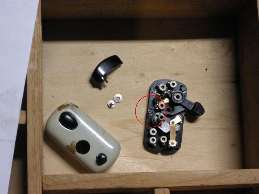

Nel frattempo ho trovato il devio, marcato siem...
 72,41 KB
Adesso si che tornano i contatti...
 42,86 KB
Adesso manca soltanto da verniciarlo...

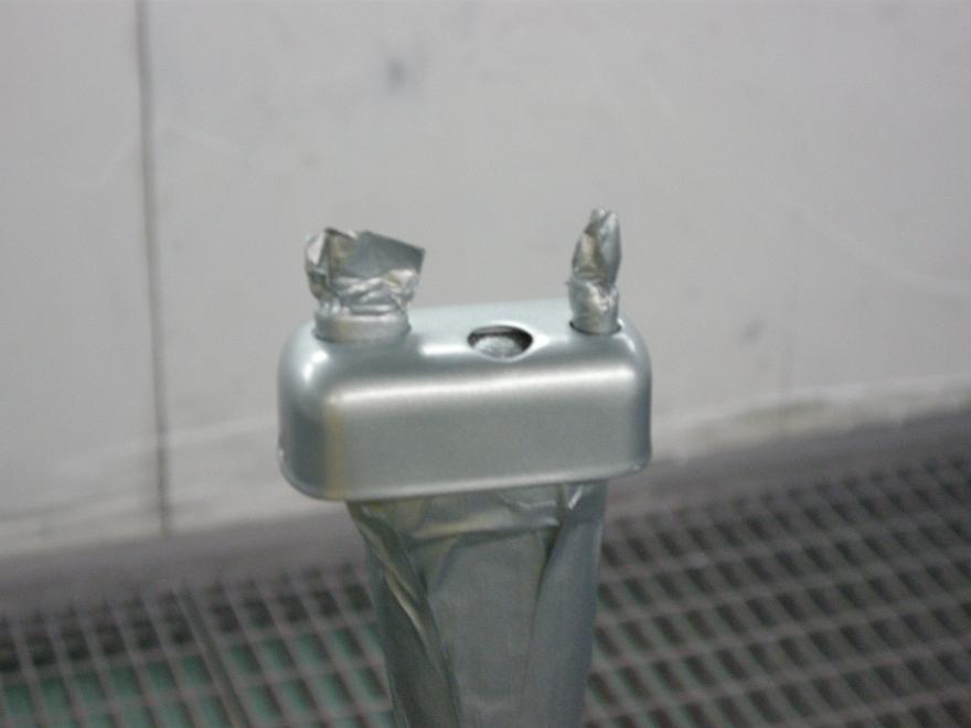

Inserito il - 02/09/2009 : 20:13:26

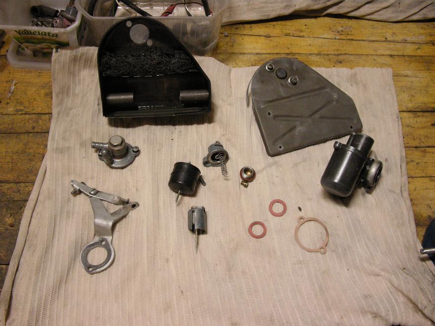

Vediamo di andare avanti pianin pianino...
Carburatore in via di smontaggio e pulizia...
 103,03 KB
L'esterno del devio verniciato...
 52,31 KB

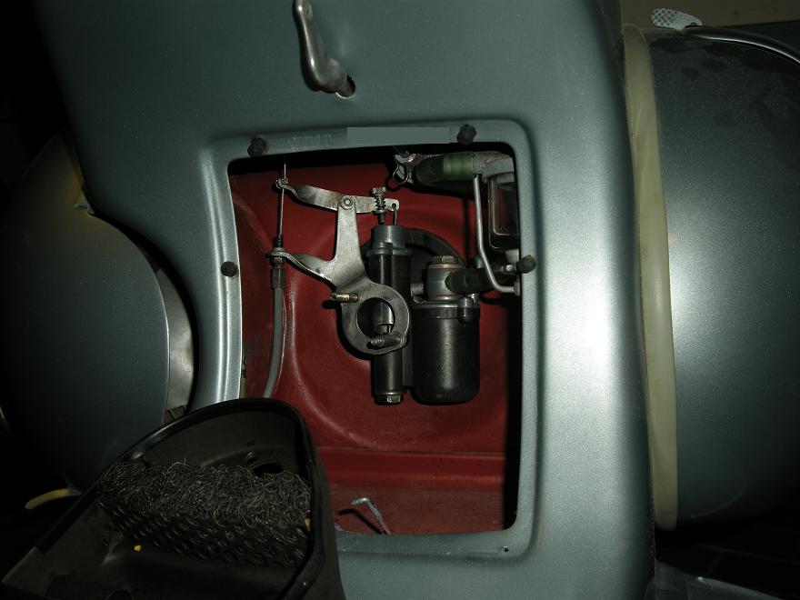

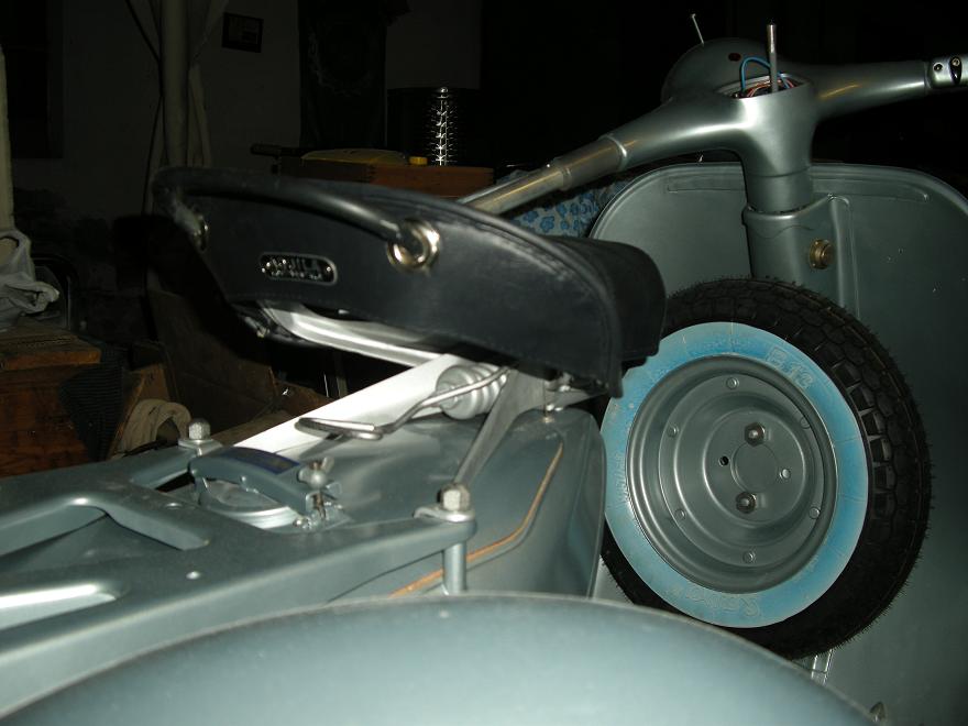

Vano carburo...
 67,92 KB

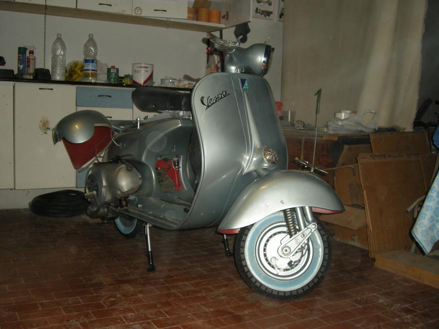

Si si, vedete bene, la leva della messa in moto è storta, per addrizzarla cosa mi consigliate?
 74,11 KB

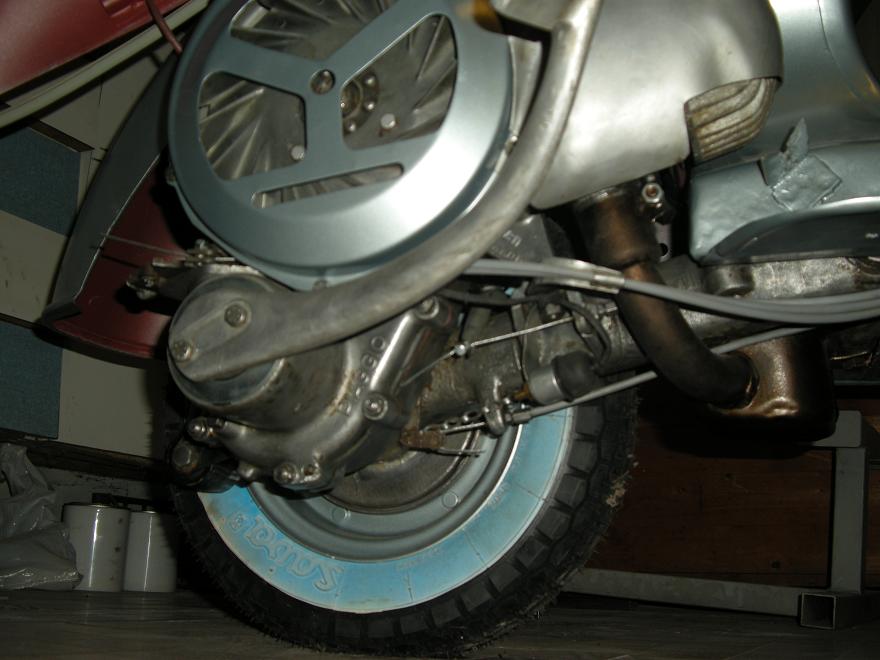

Vista del motore dal basso...
 75,18 KB
Particolari...
 65,56 KB

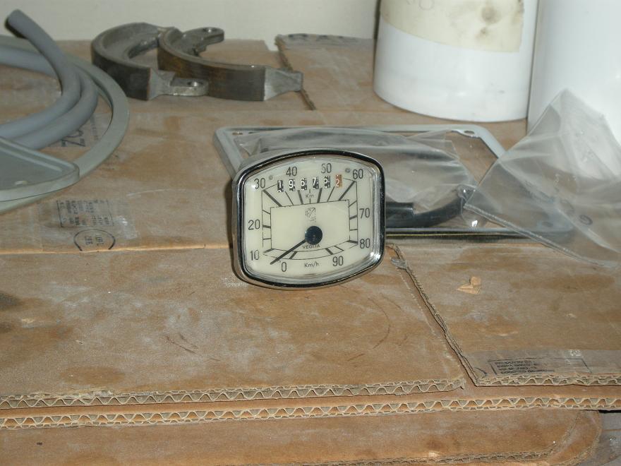

Il contachilometri...
 86,43 KB
La prossima sera vedrò di metterla in moto, speriamo che parta...
Notte. |

Inserito il - 17/09/2009 : 09:02:42
per la leva messa in moto và scaldata....
prova a raddrizzarla mentre la morsa la preme, posizionala sulla morsa e stringi, poi scalda e stringi ancora, nella metà dei casi si spezza, ma è l'unica.... |

Inserito il - 17/09/2009 : 09:49:13
Sì, raddrizzare l'alluminio pieno è da diventare matti.
Ci ho provato pure io con il manubrio della VBB ma alla fine s'è spezzato, per cui ho saldato e via di flessibile...
Tentar non nuoce però... |

Inserito il - 17/09/2009 : 20:17:28
io ho montato una leva da vespa 50 sulla pk, e siccome batteva ho dovuto farla più dritta... mio padre l'ha scaldata e battuta, ma devi essere terribilmente attento perchè è matriale schifoso... vai avanti così comunque, complimenti |
