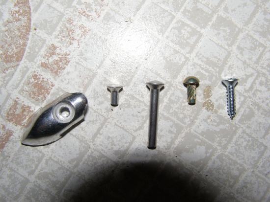

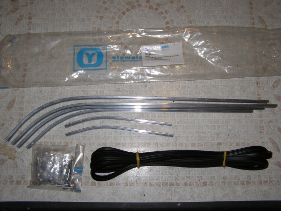

Nel frattempo ho provato le strisce della pedana, le ho prese nuove e sono della Olympia.
Devo dire che sono fatte molto bene! tutti i fori combaciano perfettamente e la dotazione dei ribattini è impeccabile!
198,56 KB
Qui i ribattini in dotazione
Ci sono quelli che vanno sotto la gomma con testa piatta da 3mm
e quelli per il puntale con testa bombata da 3,5mm
202,56 KB

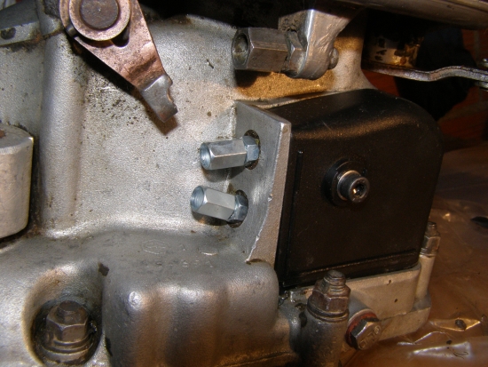

visto che ero in zona ho provato anche il coperchio copri bilancere del cambio nuovo(che non avevo).
Qui bloccato con una vite di fortuna, che tipo di testa deve avere questa vite? a cacciavite o esaonale?
210,6 KB

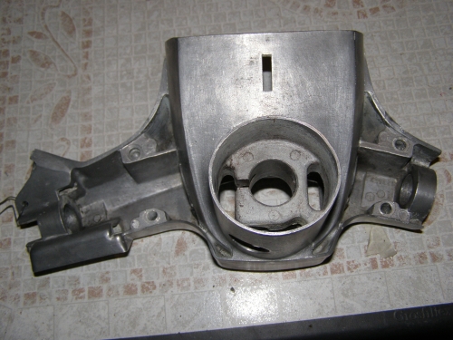

Visto che non ho idea di che tipo di sabbiatore mi capiterà... ho cominciato a sverniciare il manubrio e selettore marce con sverniciatore chimico, visto che sono di materiale tenero...
Quella vite autofilettante a croce é sbagliata ce ne va una a taglio
Anche qui se non vado errato ci va un vite a testa cilindrica e a taglio
Se svernici devi anche passare subito il primer altrimenti si riformerá in breve tempo uno strato di ruggine
Stavo parlando del manubrio che è in alluminio, non prende ruggine..
Grazie per la precisazione sulle viti.
Inserito il - 24/11/2011 : 14:35:26  Mostra Profilo Invia a sanrem un Messaggio Privato
[/quote]
[/quote]
Ah é in alluminio !!! Beh allora il discorso ovviamente cambia !!

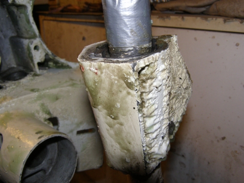

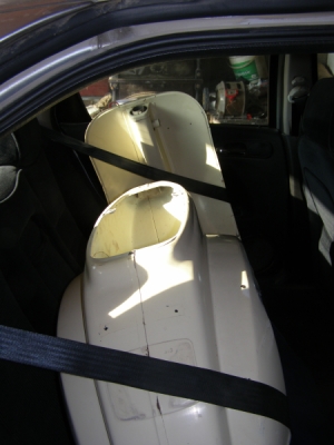

buone nuove!
La vespa è partita per la sabbiatura ieri mattina
Domani sera la vado a ritirare!
Eccola pronta per il viaggio...
Allacciamo le cinture e si parte!!

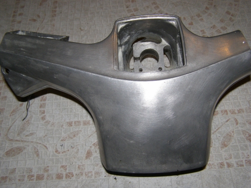

Il manubrio ho deciso di non sottoporlo a sabbiatura...
Quindi armato di guanti e sverniciatore chimico mi sono dato da fare!
Prima.
140,87 KB
Dopo la prima mano di sverniciatore..
156,14 KB
151,86 KB
Ed infine dopo 3 mani date nell'arco di 48 ore...
157,68 KB
164,57 KB
Manca una bella passata di carta vetra fine e poi è pronto!

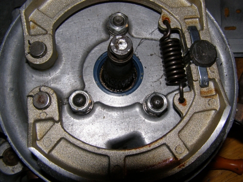

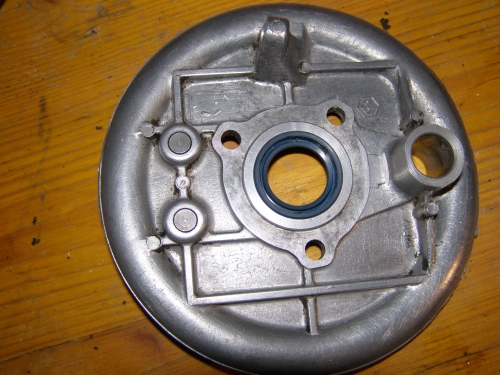

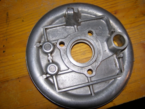

Ho poi deciso di cambiare il paraolio del piatto ganasce visto che c'ero...
Smontato e smorchiato.
183,81 KB
Poi ho infilato un bel corteco blu..
185,55 KB
Ed infine ho sostituito anche le ganasce e i seeger (che avevano perso un pò di elasticità)
201,91 KB

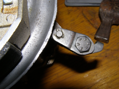

Mentre ripulivo la leva delle ganasce mi sono accorto che la chiavetta aveva un aletta spezzata
Ho sostituito anche quella con una nuova...
158,05 KB

la vite dei listelli centrali è a CROCE e non ha taglio, il kit Olympia è il migliore in commercio dopo il Piaggio del catalogo vintage (che costa però seppur identico il quadruplo!!) la vite del coperchio confermo a taglio invece..và messa con sotto rondella piatta piccola in battuta sul coperchio...
dove hai trovato il copèrchio marce?
