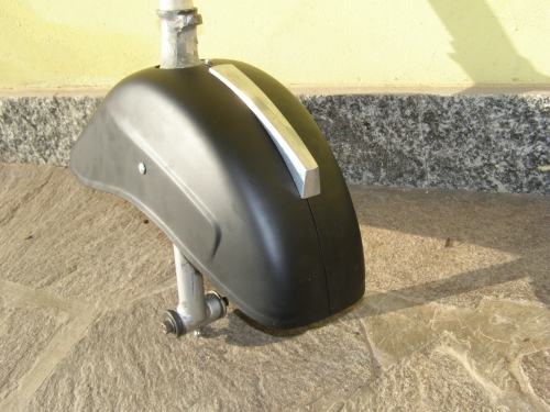

Ho preparato il parafango...
fori per la cresta fatti e prova di montaggio sulla forcella, ho dovuto asolare uno dei due fori in alto per farli combaciare.
Manca una bella stuccatina per ammorbidire i profili.

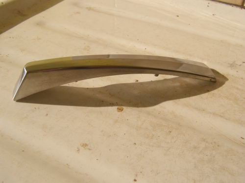

Poi una bella lucidata alla cresta con carta vetra 1000 ad acqua e pasta abrasiva fine con tampone al trapano
123,69 KB

Hai provato ad inserire la forcella all'interno del canotto?

Non ancora, dovrei rimettere la ghiera e il parapolvere del cuscinetto prima, per essere preciso.
dici di provare anche senza?
Speriamo che non mi picchia nel telaio.

purtroppo il problema maggiore con i parafanghi nuovi è proprio quello...ti consiglio di provare prima di verniciare!

Infatti ho letto nel tuo restauro (complimentissimi) che hai avuto problemi propio con il parafango nuovo.
Lo proverò prima per sicurezza
Comunque oggi l'ho stuccato e carteggiato per ammorbidire la sovrapposizione dei due gusci, diciamo che va già meglio.

Buone notizie!
Ho provato a montare la forcella con il parafango e va bene! non tocca nel telaio
Poi nel frattempo ho trovato un carrozziere Old style (poco stucco e tanto martello) che mi ha fatto un buon prenventivo... la faccio fare a lui!

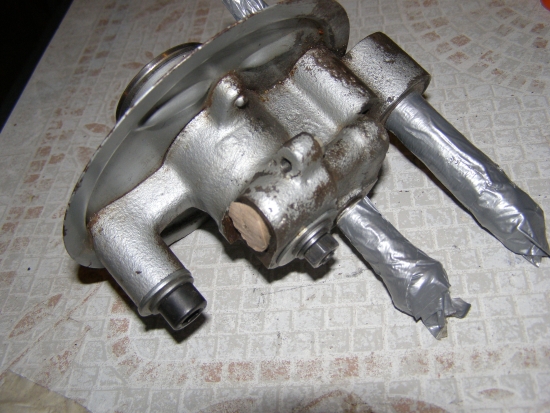

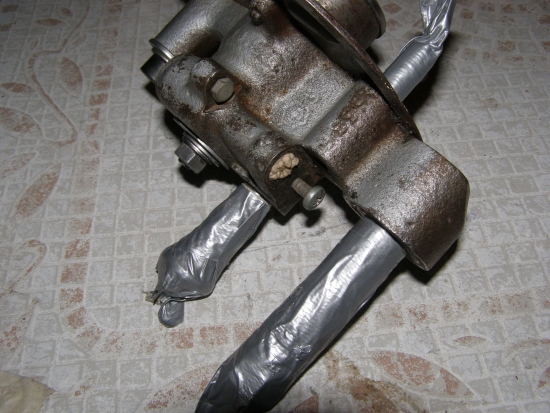

Ecco alcuni particolari della protezione del mozzo per la sabbiatura
205,69 KB
I fori dove viene montato l'ingranaggio per il contakm l'ho tappato con un tappo in plastica di una bottiglia di vino (che poi ho dovuto svuotare)
Ritagliato e sagomato
212,96 KB
214,67 KB

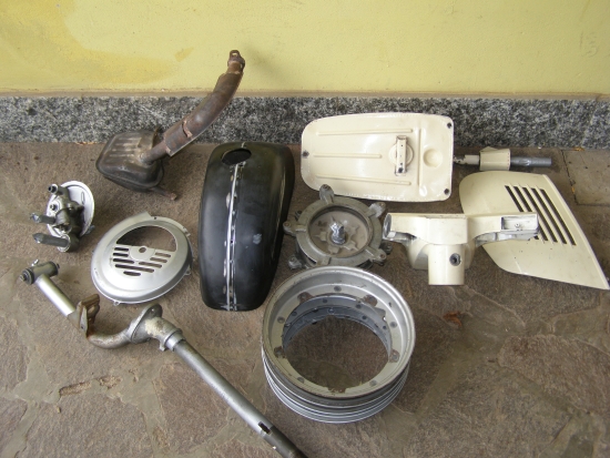

Qui tutti i pezzi pronti per la sabbiatura.
207,99 KB

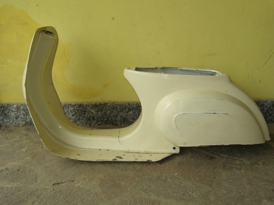

Ed infine il telaio.
170,88 KB
162,76 KB

Ok per il parafango, riguardo la sabbiatura, alcuni mi sembra che evitano di far sabbiare il manubrio e la leva delle marce dato che sono in ghisa. Comunque ascolta altri
Sono in alluminio non in ghisa.
Io ho sempre fatto sabbiare sia i manubri che i manettini e con una carteggiatina dopo la sabbiatura tornano perfetti.
Se il sabbiatore sa fare il suo lavoro non rovina nulla.

per il mozzo anteriore ti consiglio di sostituire i perni quelli nastrati con nastro grigio tanto per intenderci.
Con un restauro xosì meticoloso vanno sostituiti d'ufficio

Non ho mai visto ne sentito nessuno che sostituisse quei perni. Le gabbie ovviamente si, ma addirittura i perni...
Se non sono usurati (e ce ne vuole) non ne vedo il motivo.

Quoto! mai sentito fare, e in questo caso non ne vedo il motivo, non hanno nessun segno di usura.
