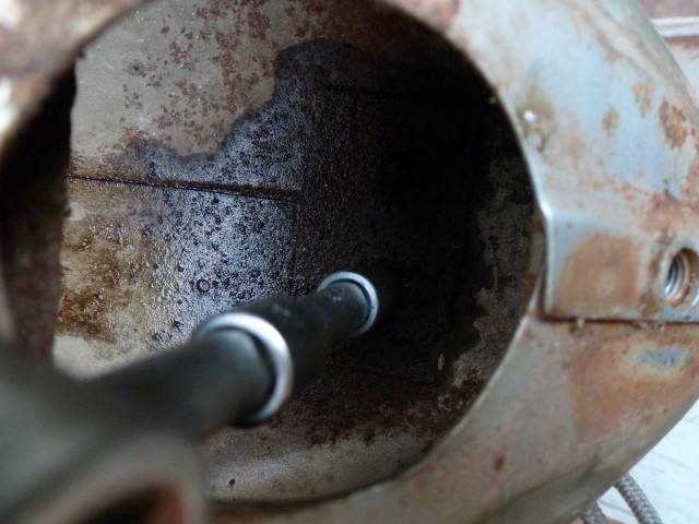

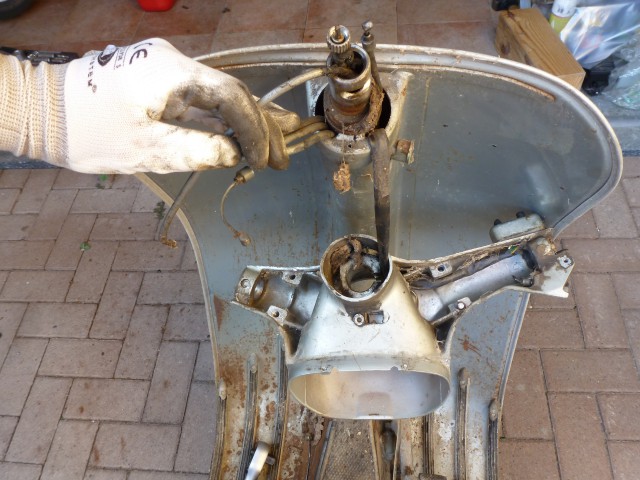

Nooo! ...:-( mi sono accorto di non aver segnato i cavi dello sterzo.
Qualcuno mi potrebbe indicare l'utilizzo di ogni cavo?

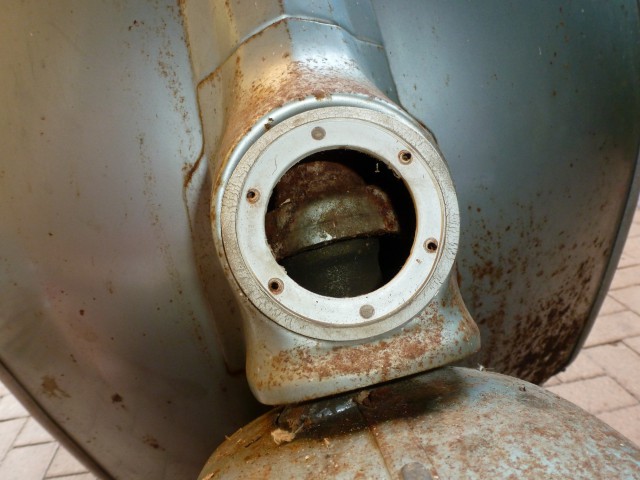

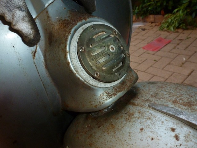

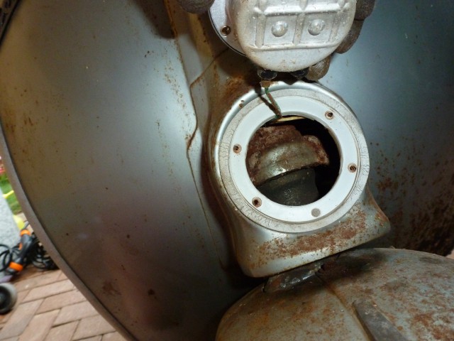

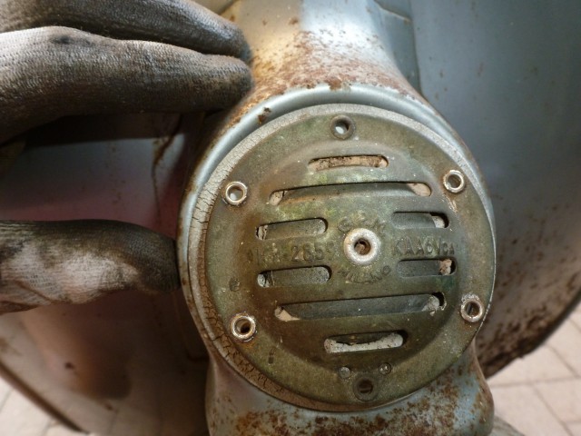

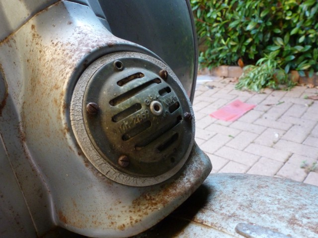

ora tocca al clacson
si presenta bene! ...speriamo che abbia bisogno solo di una pulitina e lucidata, in caso contrario dovrò aprirlo e rifare le cromature.

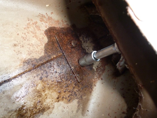

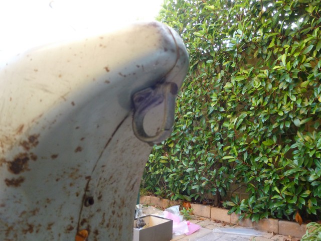

Via anche il gancio borsa

Cosa posso usare per pulire il clacson?
consigliate di aprirlo?
Avete qualche link dove venga descritta la procedura per lo smontaggio clacson?

Per quanto riguarda i cavi allo sterzo:
1) A sinistra in ordine partendo dall'avantreno: comando marce: considerando il bilanciere che li comanda verso il fanale il cavo per l'innesto della I° Marcia che va collegato al cambio dal lato motore; verso l'interno quello che comanda la II° e le altre marce e collegato al cambio dal lato esterno.Dietro a questi il cavo frizione
2) A destra in ordine partendo dall'avantreno: comando gas, fili elettrici, cavo freno anteriore.
Un consiglio per quanto togli l'impianto elettrico: collega uno spezzone di filo ad ogni utilizzo in modo che quando rimonti hai già la guida per far passare il nuovo.

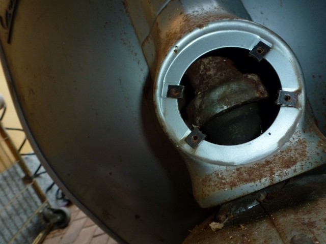

Il vecchio proprietario della vespa, aveva smarrito la chiave bloccasterzo, io vorrei ricostruirla.
qualcuno è in grado di farlo seguendo le seguenti indicazioni?

anche nella mia manca la chiave, ma credo sia più conveniente trapanare la vecchia serratura e montarne una nuova! anche perchè si trovano riproduzioni simili all'originale

Credo che tu abbia ragione!
passerò alla rimozione del bloccasterzo.

posso chiederti un favore? inseriresti una foto in primo piano del canotto sterzo, visto da sotto? la zona che blocca lo sterzo della forcella, credo che il mio sia leggermente deformato e ho lo sterzo più da un lato... voglio fare un confronto
daartagnan
Prov.: Pavia
Città: Mortara
314 Messaggi
Inserito il - 13/10/2014 : 16:39:43  Mostra Profilo Invia a daartagnan un Messaggio Privato
Credo di non aver capito.
fai una foto del canotto sterzo e del particolare che ti serve, che poi io replico.
