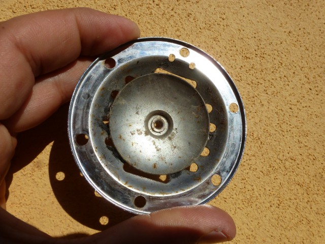

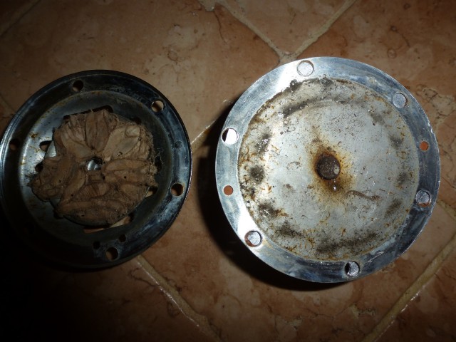

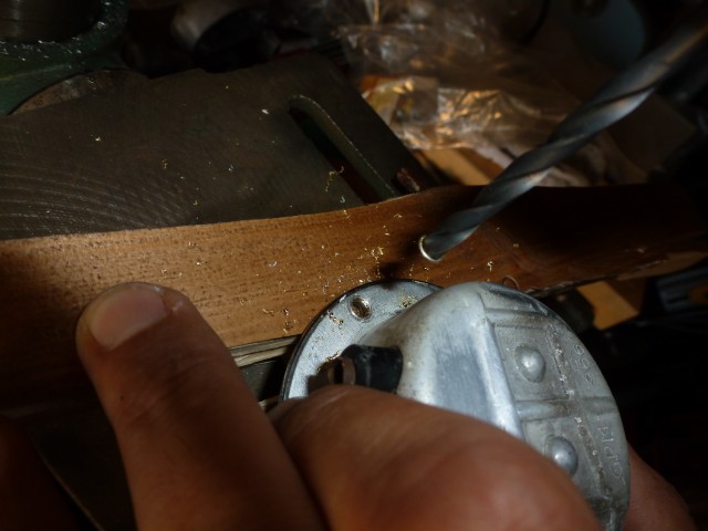

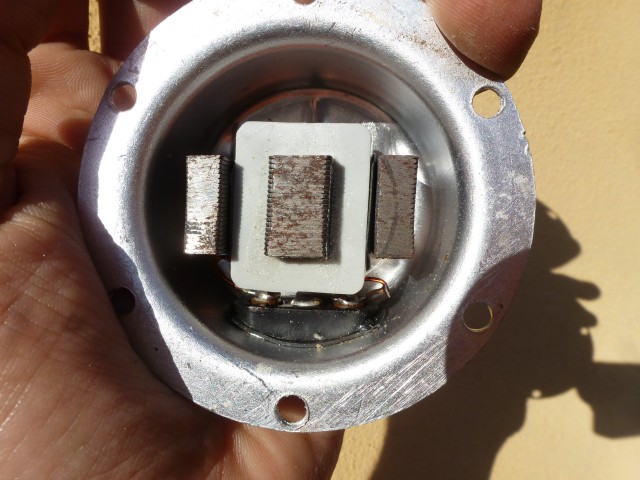

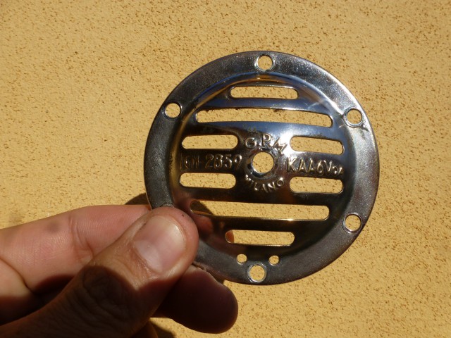

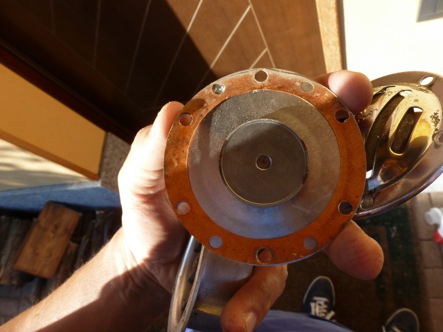

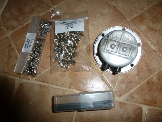

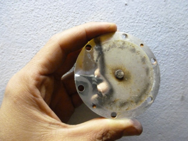

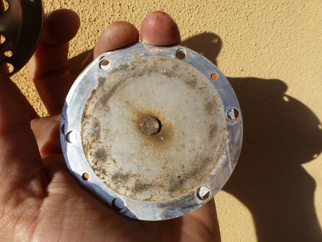

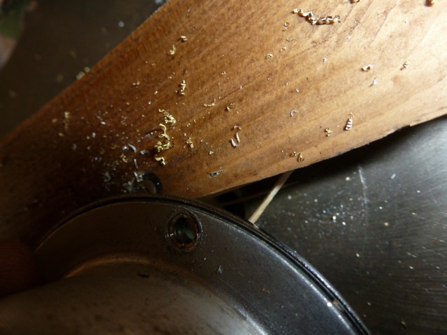

Ecco alcune foto del restauro del Clacson.
Non sono riuscito a trovare (sul web) una guida che indichi la relazione modello vespa > modello clacson.
Sarebbe inoltre utile avere degli spaccati per comprendere le terminologie di ogni componente del clacson, ed infine ma non meno importante per il restauro, la descrizione di ogni pezzo/materiale al fine d’intraprendere le lavorazioni corrette per il restauro (cromatura, lucidatura con paste abrasive, verniciatura, ecc).

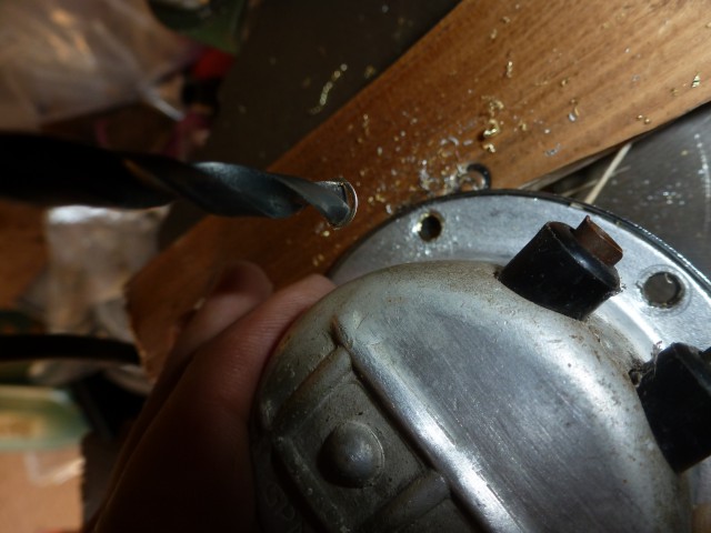

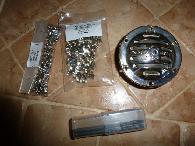

In sequenza clacson + occhielli + punte per forare occhielli.
I 6 occhielli esterni devono essere cromati? …dopo la pulizia i 6 occhielli sembrerebbero in ottone, ma credo sia dovuto all’usura del tempo, in origine erano cromati?
L’occhiello grande centrale deve essere in ottone cromato oppure in alluminio?
Con il trapano a colonna sono stati rimossi tutti gli occhielli (gli occhielli sono stati forati dalla parte posteriore del clacson per evitare che in caso di errori venisse danneggiata la griglia del clacson), per rimuove gl’occhielli è sufficiente rimuoverne solo la testa.

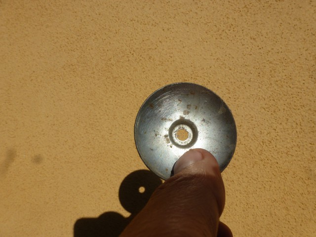

Di seguito l’elenco delle parti del Clacson:
- Griglia
- Campana in alluminio
- Membrana in alluminio
- Corpo clacson

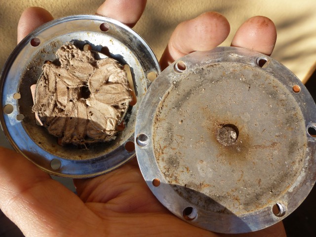

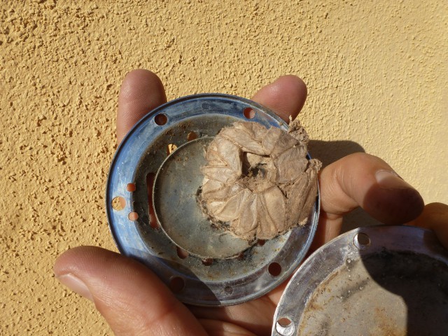

Come potete notare dalle foto, sotto la campana in allumino erano stati costruiti dei nidi di insetti vari, credo che questo ne compromettesse il funzionamento.
La griglia deve essere cromata o zincata?
La campana in alluminio e la membrana in alluminio sono da lucidare con pasta e disco in feltro?
Come devo lavorare il corpo clacson?
In origine era lucidato?

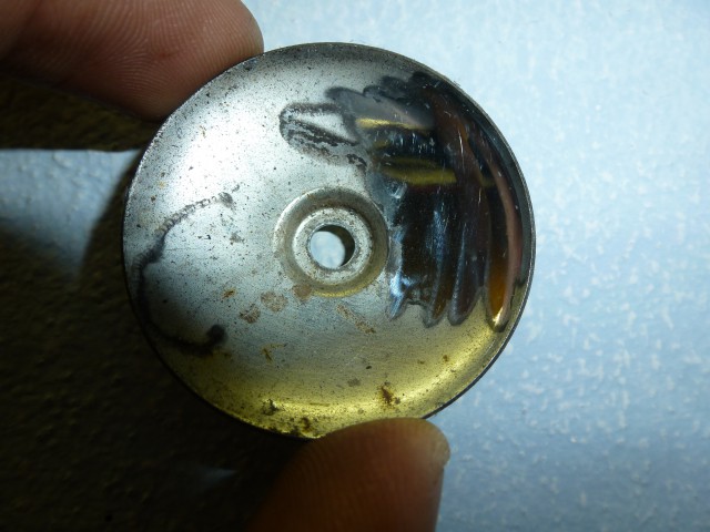

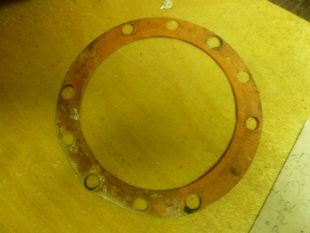

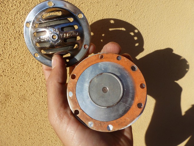

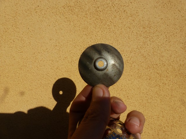

Ecco la membrana in allumino ossidata e guarnizione in carta.

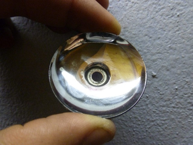

Prove di lucidatura campana alluminio
67,86 KB
Prove di lucidatura Membrana in alluminio
63,23 KB
68,08 KB
Prove di lucidatura membrana alluminio
68,29 KB
55,52 KB

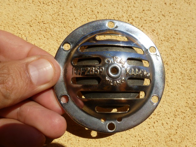

Inserito il - 24/10/2014 : 18:26:57  Mostra Profilo Invia a daartagnan un Messaggio Privato
daartagnan
Prov.: Pavia
Città: Mortara
314 Messaggi

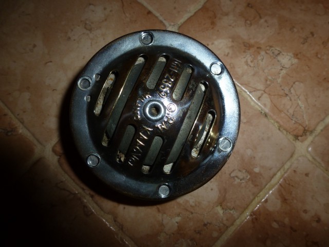

Inserito il - 27/10/2014 : 23:40:22  Mostra Profilo Invia a daartagnan un Messaggio Privato

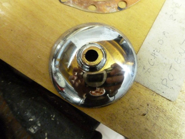

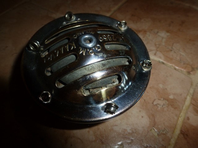

Tutte le parti del clacson sono state ripulite e lucidate.
Non mi resta che cromare la griglia e comprare l'occhiello centrale grande d'alluminio.
