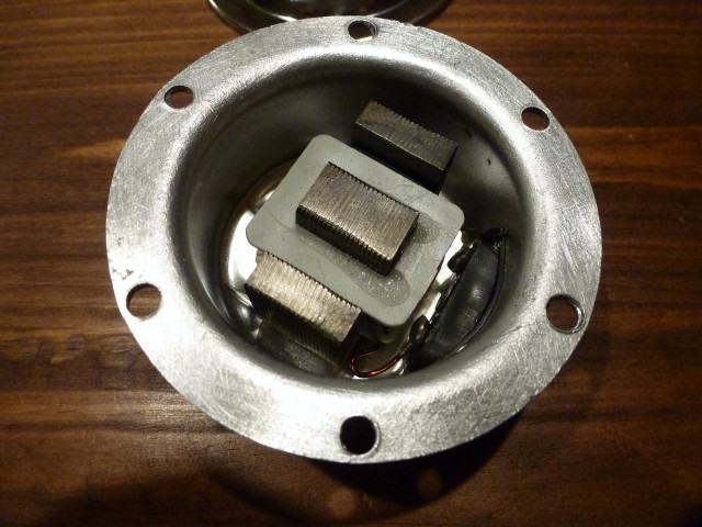

Inserito il - 01/11/2014 : 23:31:43  Mostra Profilo Invia a daartagnan un Messaggio Privato

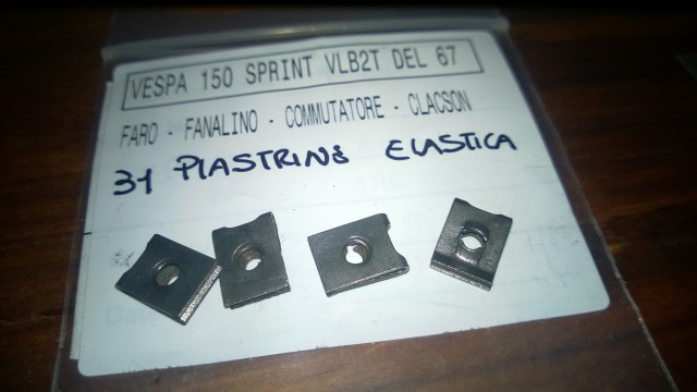

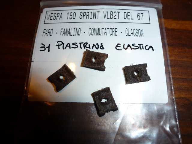

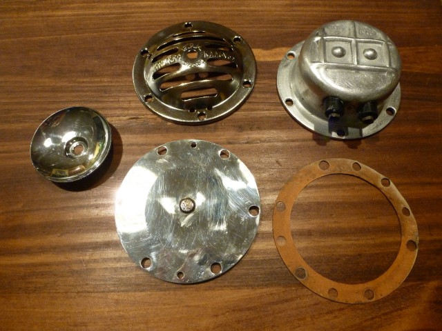

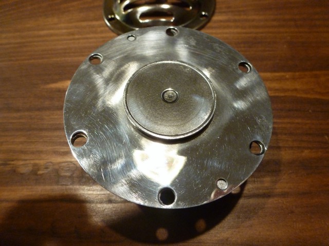

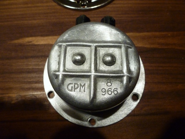

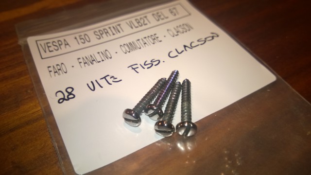

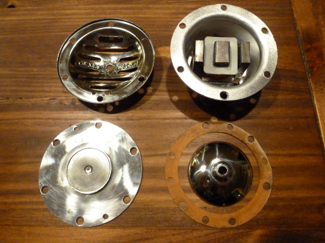

Di seguito l’elenco delle parti/materiali/lavorazione del Clacson:
parte/materiali/lavorazione
Griglia/ "?"/cromatura o lucidatura con disco in feltro e pasta abrasiva
Campana/alluminio/lucidatura con disco in feltro e pasta abrasiva
Membrana/alluminio/lucidatura con disco in feltro e pasta abrasiva
Viti fissaggio clacson/alluminio/lucidatura con disco in feltro e pasta abrasiva
Piastrine elastiche/"?"spazzola di ferro + verniciatura nero opaco
Non mi resta che trovare l'occhiello centrale in alluminio e rifar cromare la griglia e potrei rimontare il clacson!
Corpo clacson/alluminio/spugna con crema per alluminio.
I contatti elettrici sono stati ripuliti dalla ruggine con spazzolino metallico su Dremel
Contatti elettrici: Mi consigliate di spruzzare del pulisci contatti elettrici?

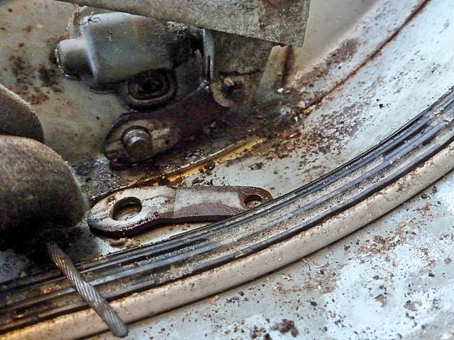

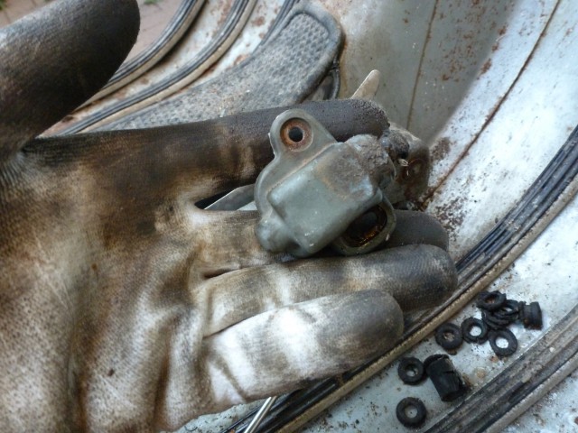

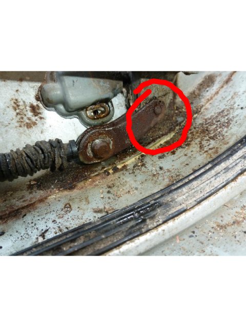

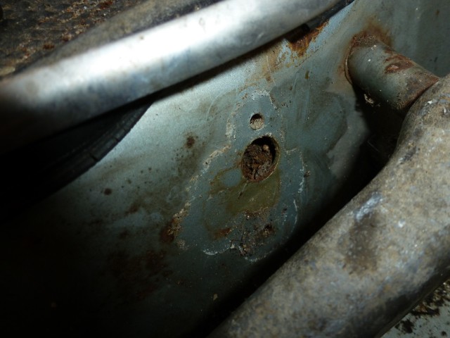

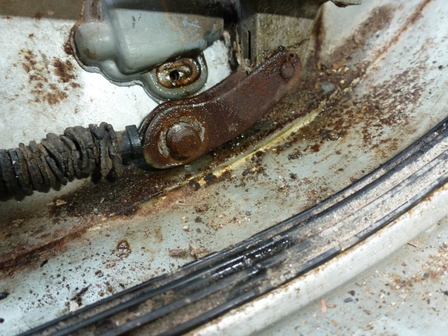

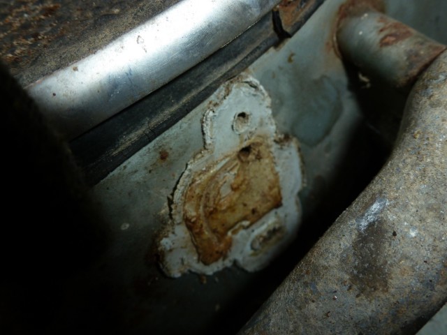

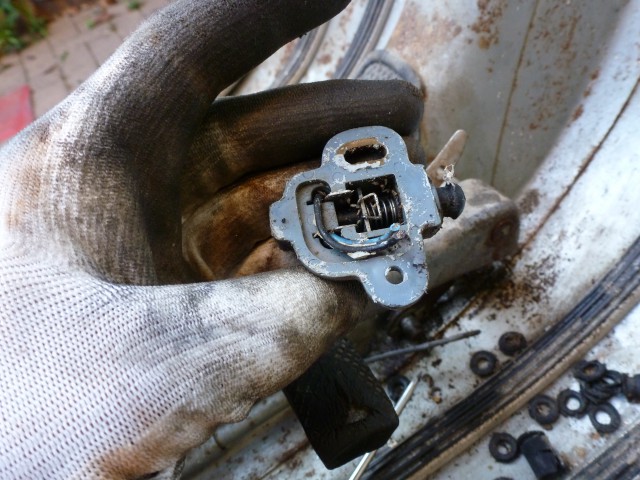

Passiamo alla piastrina del freno posteriore.
92,86 KB
104,87 KB
daartagnan

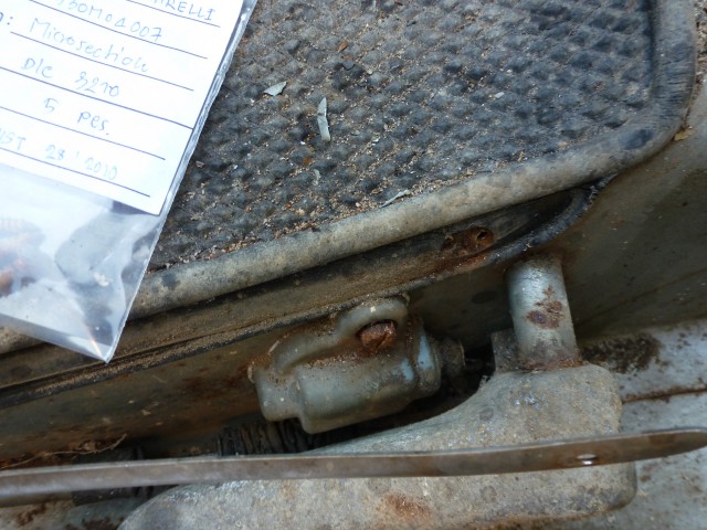

314 Messaggi
Inserito il - 03/11/2014 : 06:34:34  Mostra Profilo Invia a daartagnan un Messaggio Privato
90 KB
115,09 KB
daartagnan
Prov.: Pavia
Città: Mortara

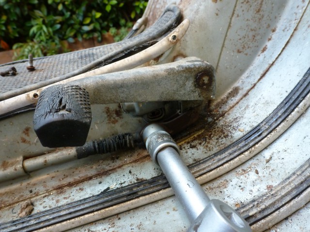

314 Messaggi
Inserito il - 03/11/2014 : 06:42:21  Mostra Profilo Invia a daartagnan un Messaggio Privato
57,1 KB
62,16 KB
112,11 KB
daartagnan
Prov.: Pavia
Città: Mortara
314 Messaggi

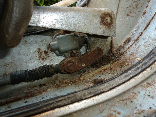

Inserito il - 04/11/2014 : 20:42:15  Mostra Profilo Invia a daartagnan un Messaggio Privato
Sono in difficoltà nel rimuovere il pedale freno posteriore, la difficoltà consiste nel rimuovere il perno ritegno pedale.
andre45wasp
Big zio sam
Città: pavia
271 Messaggi
Inserito il - 04/11/2014 : 21:05:38  Mostra Profilo Invia a andre45wasp un Messaggio Privato
È un piolo conico infilato dall'alto verso il basso. Ricordo che con il mio GL ho trobulato non poco alla fine ho risolto con un po' di svitol e poi ho creato una levetta a punta e pian piano facendo pressione sul perno dal basso sono riuscito a sfilarlo . Sicuramente ci sarà un sistema più facile o un attrezzo specifico ...
Se ci credi veramente ce la puoi fare...
daartagnan
Prov.: Pavia
Città: Mortara
314 Messaggi
Inserito il - 04/11/2014 : 21:17:36  Mostra Profilo Invia a daartagnan un Messaggio Privato
Via anche l'interruttore stop.
94,86 KB
94,7 KB
96,66 KB
62,76 KB
62,4 KB
daartagnan
Prov.: Pavia
Città: Mortara
314 Messaggi
Inserito il - 04/11/2014 : 21:24:16  Mostra Profilo Invia a daartagnan un Messaggio Privato
Grazie del consiglio!
Vado di svitol sperando di riuscire a bloccarlo.
Mi sapresti indicare qual è la parte piccola della spina?
andre45wasp
Big zio sam
Città: pavia
271 Messaggi
Inserito il - 04/11/2014 : 21:38:54  Mostra Profilo Invia a andre45wasp un Messaggio Privato
Be una volta sfilata e molto visibile perché è un cono allungato eventualmente puoi misurarlo con il calibro. Se intendi quando è inserito la parte piccola è quella sotto al pedale ed è da li che devi premerlo x farlo scivolare fuori...
