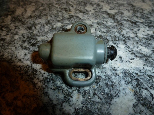

Come posso rimuovere le macchine del tempo (gialle) dell'interruttore stop posteriore?
Mi servirebbero consigli per reperire un prodotto che rimuova gli aloni del tempo e ridare lucentezza all'interruttore.

Prova con un pò di pasta abrasiva, o polish.

Ciao Daartagnan, prova con questa: Cromar TF da 125 grammi, che adatta anche per altri lavoretti, io ne ho trovata un barattolo così oggi mentre mettevo a posto in garage, spero che sia ancora buona (il barattolo è arrugginito) perché dalle mie parti si trova male, nonostante la fabbrica è a Firenze.

La procedura potrebbe essere questa:
Da una discussione su yahoo
Si, puoi usarlo..usa solo l'ovatta e fai sempre a mano..
Prendi un bel pezzo di ovatta, tiri su un po' di pasta abrasiva ed inizi a stenderlo con movimenti circolari..quando l'hai stesa su tutta la parte che ti interessa sempre con movimenti circolari e con un po' di pressioni continui a sfregare..ti raccomando usa pasta abrasiva fine..quando ti sembra di aver ultimato il lavoro devi togliere la pasta abrasiva con ovatta pulita, devi continuare a cambiare l'ovataa finchè non l'hai tolta tutta.
a questo punto passando le dita devi sentire la plastica liscia e scorrevole senza punti..
fatto questi procedi col polish, per le plastiche penso che puoi usare quello con aggiunta di silicone..fai la stessa cosa di prima e cerca di stenderlo bene ed uniformemente..poi lo togli con ovatta pulita..a questo punto se il lavoro è fatto bene dovresti avere il pezzo lucido e brillante..
di norma sulle plastiche delle moto ho visto che poi passono lo svitol che crea uno strato protettivo..se non ti fidi puoi dargli una passata di cera però devi prendere due pezzuole apposta, una per metterla una per toglierla, come insegna karate kid..alla fine il pezzo ti risulterà come nuovo..
Ricorda non mettere uno strato troppo grosso di nessuno di quei prodotti perchè poi fai più fatica a toglierli
Lava bene il pezzo prima di iniziare e prima di usare la pasta abrasiva fina se vuoi fare un lavoro certosino usa il VIM (quel sapone in polvere che si usa per i bagni)..ne metti un po' sul panno spugna e lo sfreghi sul pezzo ancora bagnato poi risciaqua abbondantemente..
prima di iniziare con pasta polish etc.. il pezzo deve essere perfettamente asciutto..
prendi tanta tanta tanta tanta ovatta

Direi che è una guida ben fatta, forse il polish mi sembra eccessivo, però se uno lo ha già in casa, secondo me può andar bene anche le ovatte già imbevute, tipo il Duraglit.

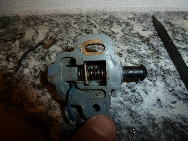

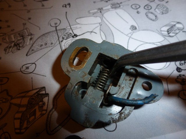

Inserito il - 12/11/2014 : 17:07:20  Mostra Profilo Invia a daartagnan un Messaggio Privato

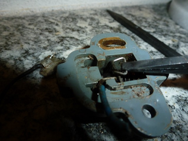

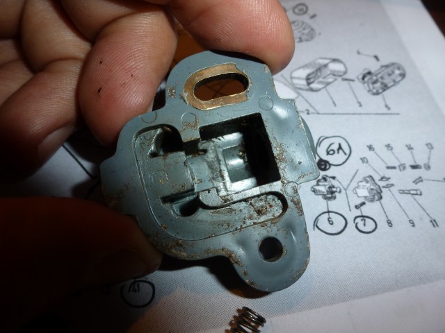

89,24 KB
79,17 KB
87,52 KB

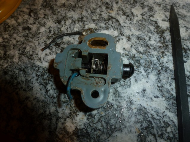

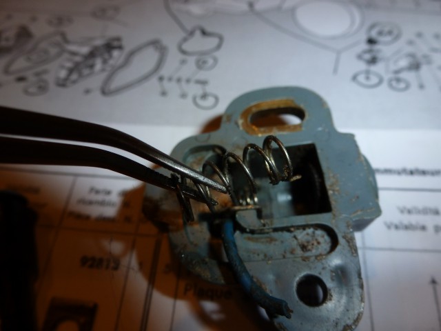

314 Messaggi
Inserito il - 12/11/2014 : 17:14:42  Mostra Profilo Invia a daartagnan un Messaggio Privato

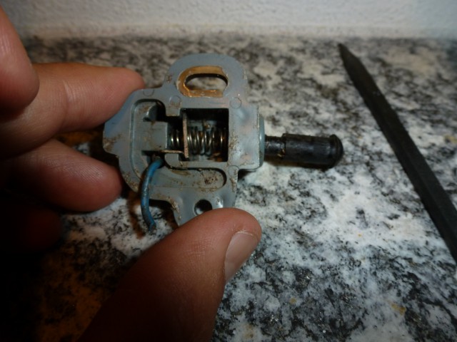

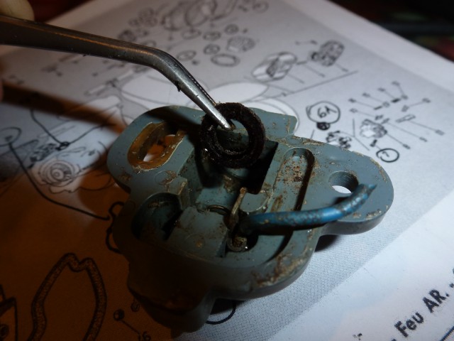

68,46 KB
63,75 KB
88,4 KB

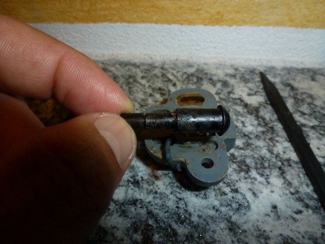

Inserito il - 12/11/2014 : 17:20:19  Mostra Profilo Invia a daartagnan un Messaggio Privato

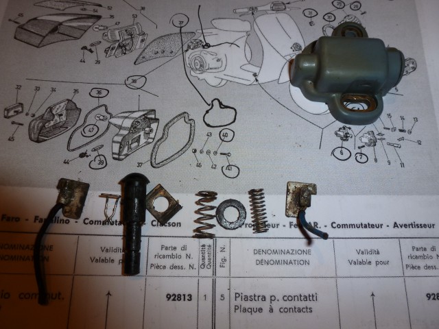

90,79 KB
72,7 KB

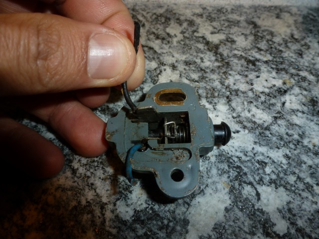

Inserito il - 12/11/2014 : 17:27:14  Mostra Profilo Invia a daartagnan un Messaggio Privato

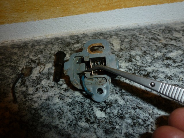

70,1 KB
46,48 KB
47,96 KB
