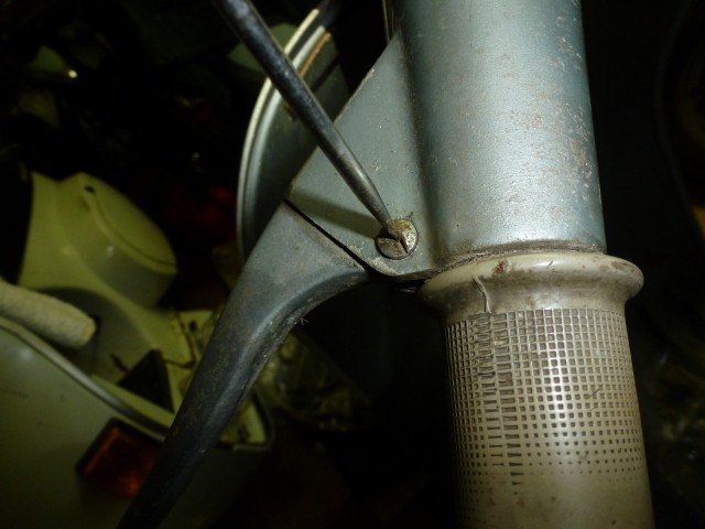

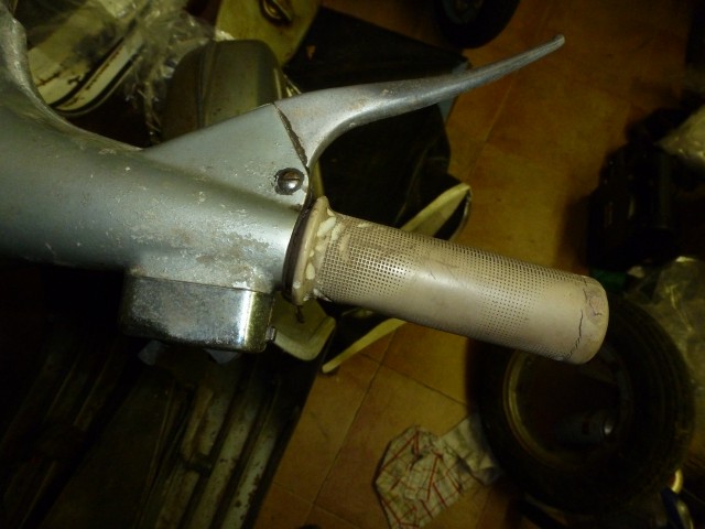

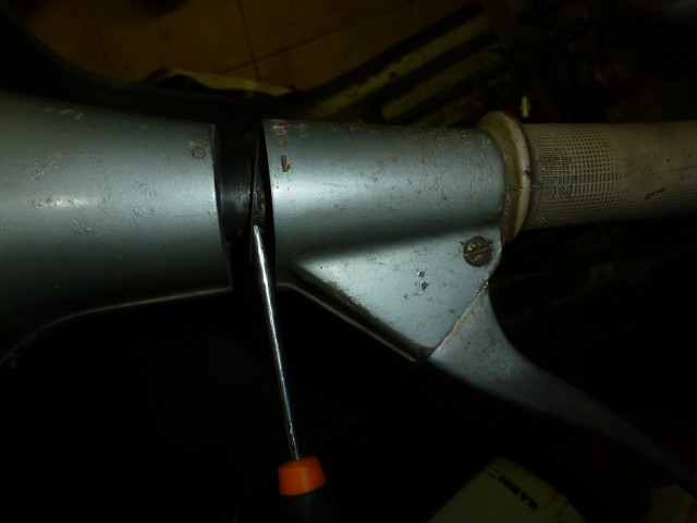

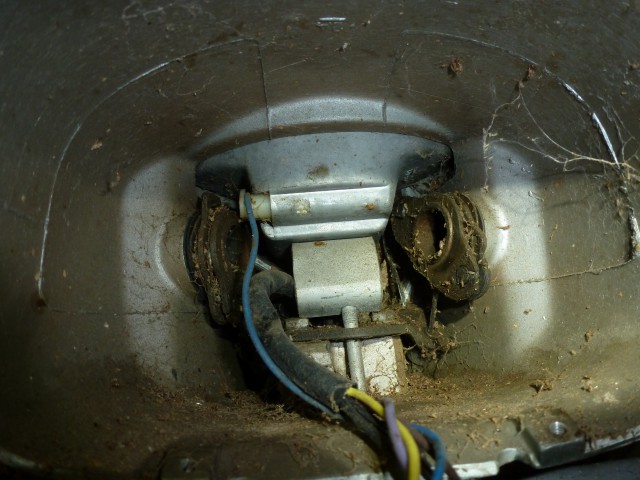

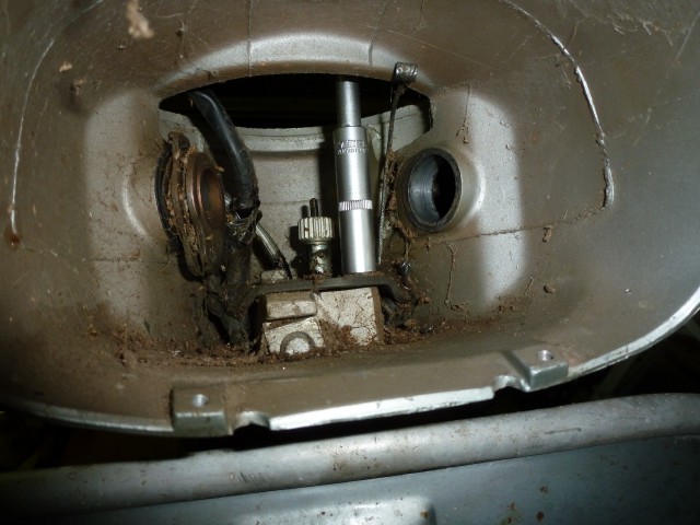

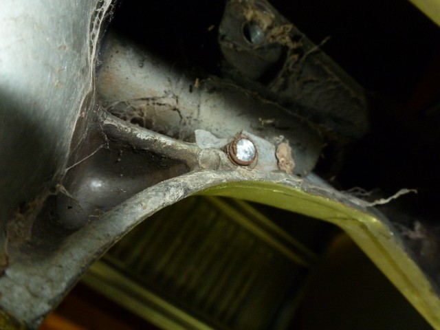

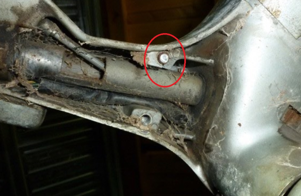

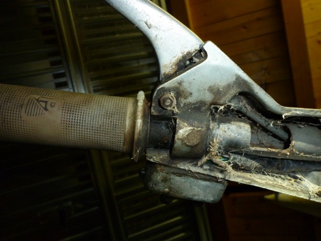

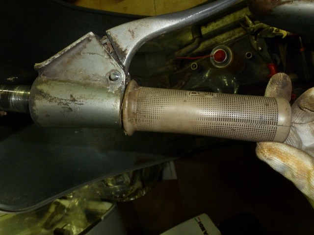

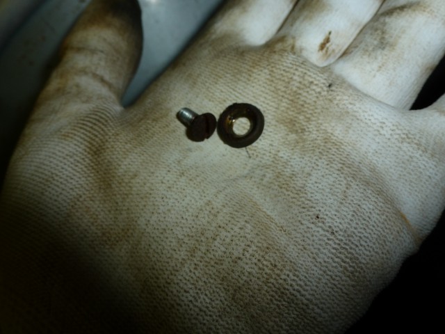

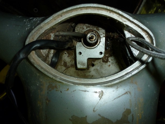

Riprendo lo smontaggio del Manubrio.

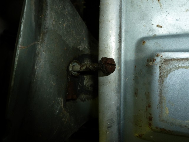

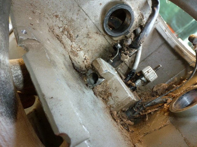

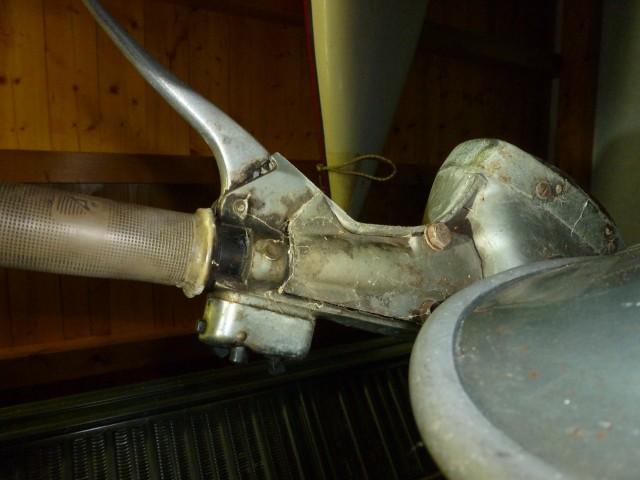

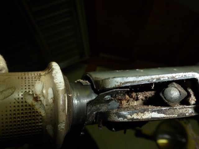

Dopo aver tolto il coperchi destro del manubrio, scopro che una delle due viti di fissaggio coperchi è stata rotta.
Il lato positivo è che si tratta del lato destro del manubrio, se fosse stato il lato sinistro sarebbe stato un bel problema fissare lo specchietto.
Come posso rimuovere questa vite senza rovinare il filetto?
150 KB
53,31 KB

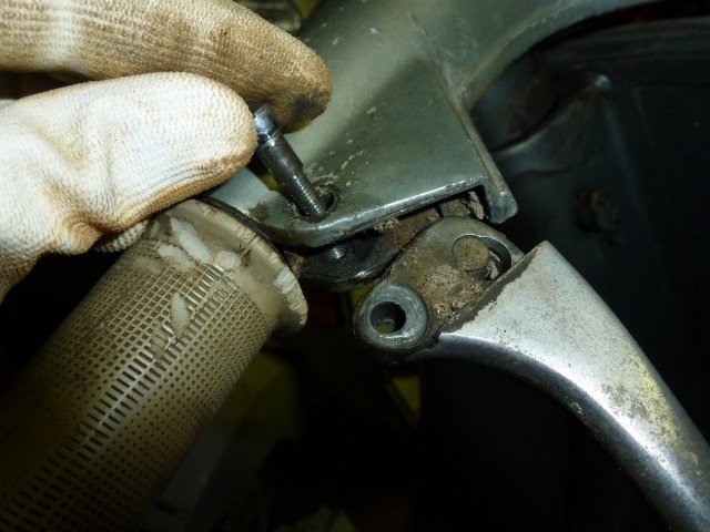

Inserito il - 07/10/2014 : 23:17:25  Mostra Profilo Invia a daartagnan un Messaggio Privato
70,14 KB

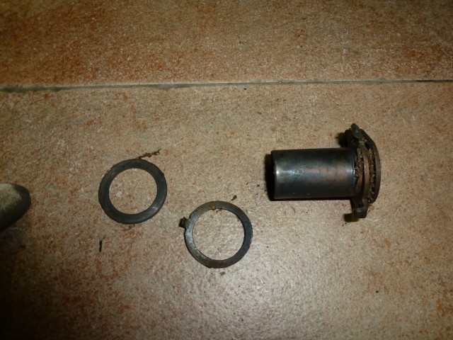

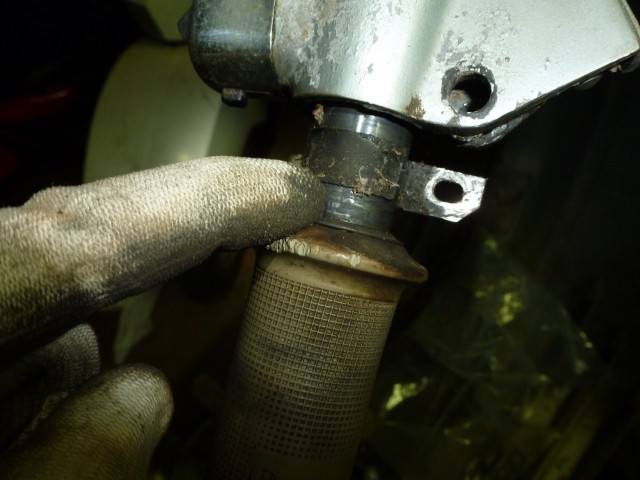

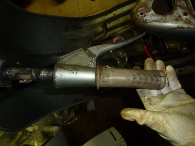

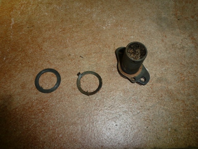

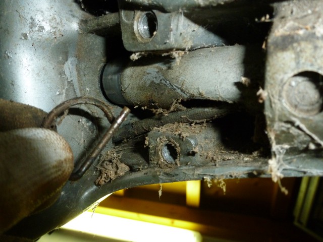

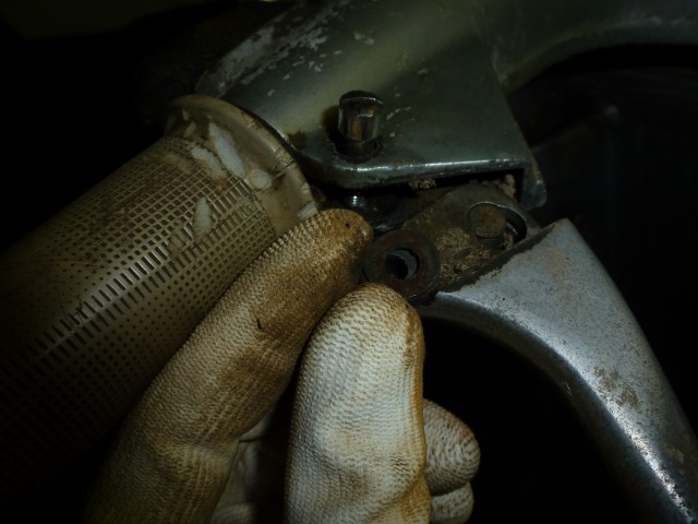

Leva Freno
59,91 KB
71,52 KB
58,88 KB
Spillo elastico
79,16 KB

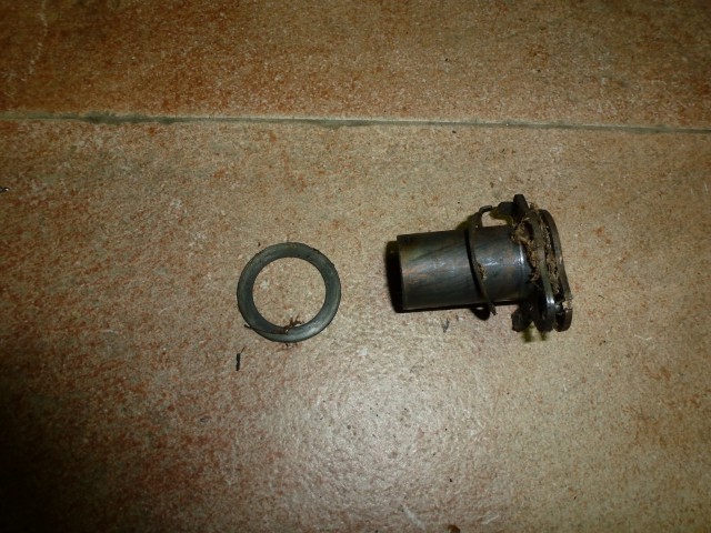

Via il tubo di comando cambio
48,38 KB
36,58 KB
Rondella di battuta
49,29 KB
78,86 KB
62,85 KB
58,76 KB
68,05 KB
58,37 KB

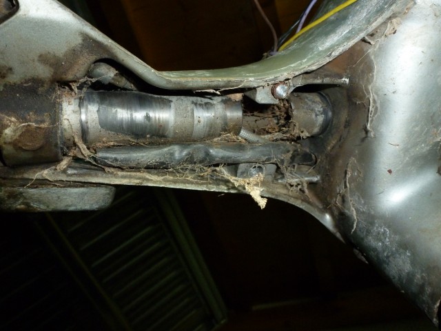

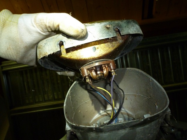

Inserito il - 07/10/2014 : 23:46:26  Mostra Profilo Invia a daartagnan un Messaggio Privato
59,86 KB
62,38 KB
71,44 KB
68,22 KB

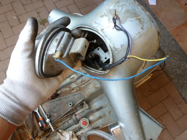

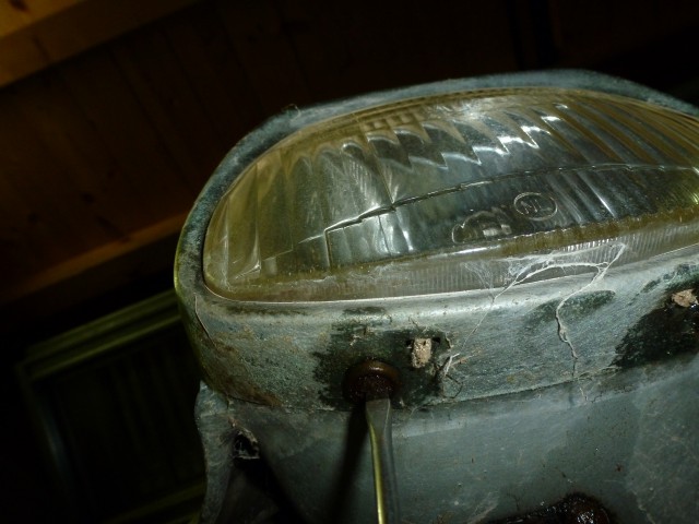

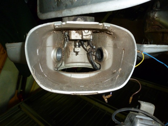

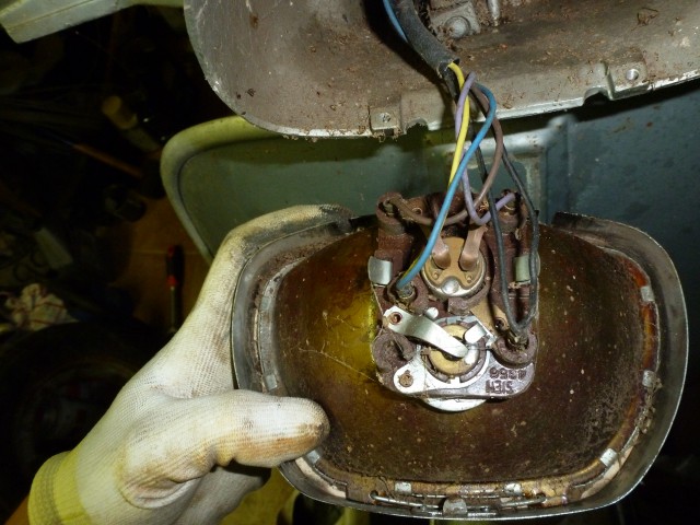

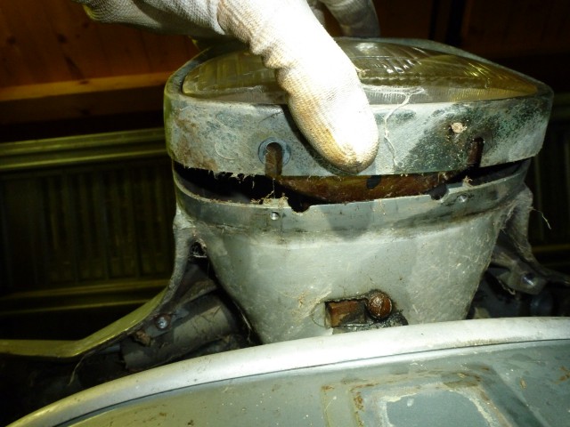

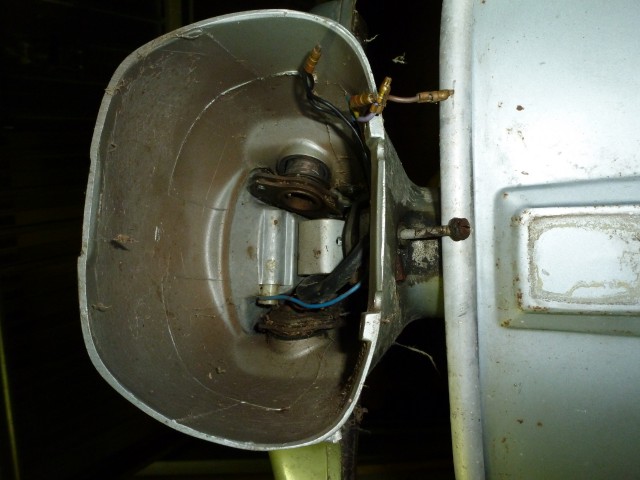

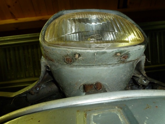

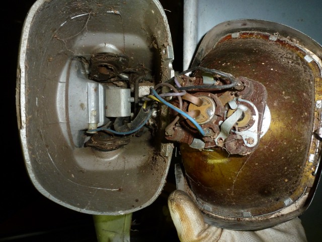

Via anche il faro.
72,92 KB
65,46 KB
64,91 KB
76,26 KB
71,22 KB
88,23 KB
94,76 KB
78,28 KB
60,29 KB
63,56 KB
58,28 KB

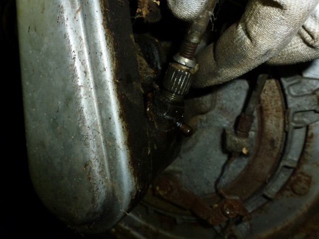

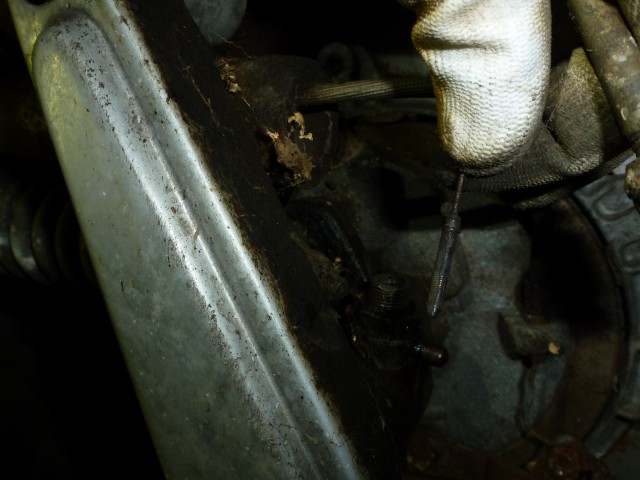

Via il cavo contakm.
70,18 KB
60,9 KB
63,96 KB
Alchimist
Alchimist 50 special
Città: La Bassa Bergamasca
440 Messaggi
Inserito il - 07/10/2014 : 23:51:40  Mostra Profilo Invia a Alchimist un Messaggio Privato

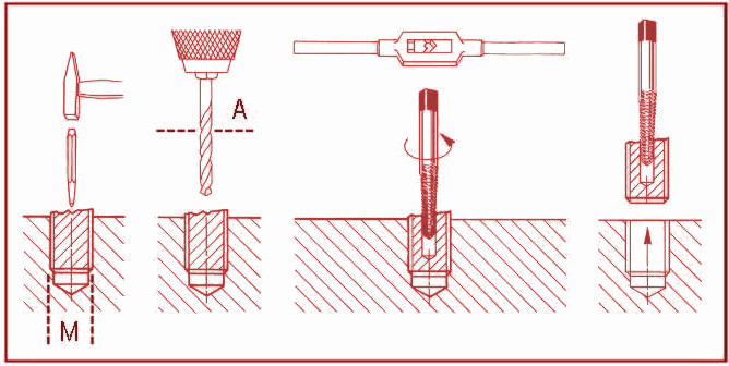

Ciao ottimo lavoro! per togliere la vite rotta, io di solito uso una punta fatto tipo maschio sinistro, li ho comprati in una mostra scambio per 4 euro..
questo è il procedimento, ma primaspruzza e fai agire per un pò lo svitoil o WD40.
73,81 KB

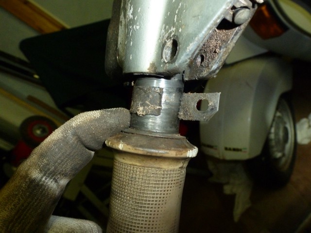

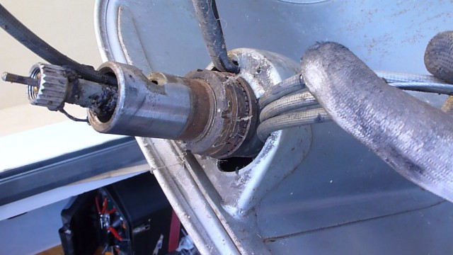

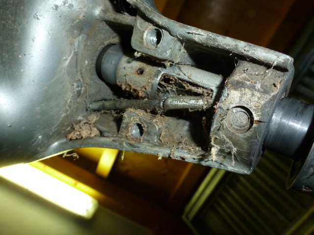

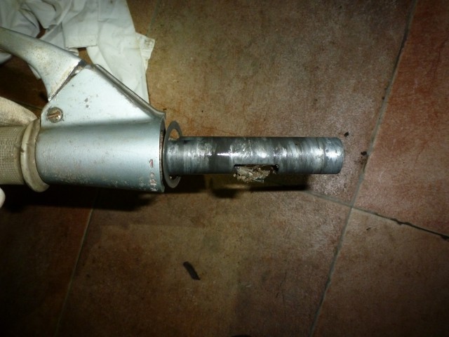

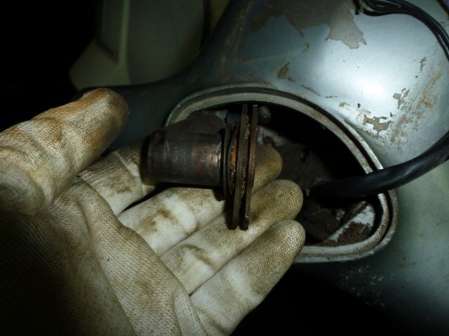

Tubo con levette sinistro.
62,01 KB
97,71 KB
97,7 KB
72,63 KB
71,37 KB
71,37 KB
54,6 KB
62,46 KB
69,05 KB
Tubo con levette destro.
99,09 KB
96,55 KB

Grazie Alchimist, domani proverò ad applicare i tuoi consigli.
franzpero
33 Messaggi
Inserito il - 08/10/2014 : 08:57:46  Mostra Profilo Invia a franzpero un Messaggio Privato
Si, ma ricordati prima di forare fai una traccia perfettamente centrata con un punzone se no fori storto e son dolori!

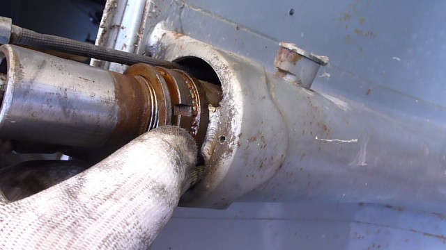

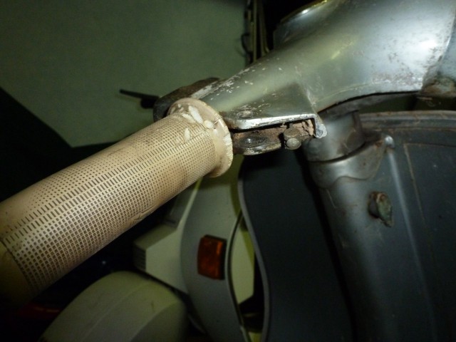

Inserito il - 10/10/2014 : 23:53:47  Mostra Profilo Invia a daartagnan un Messaggio Privato
Ok ragazzi non voglio fare danni!
Lascio il compito di rimuovere la vite al mio carrozziere.

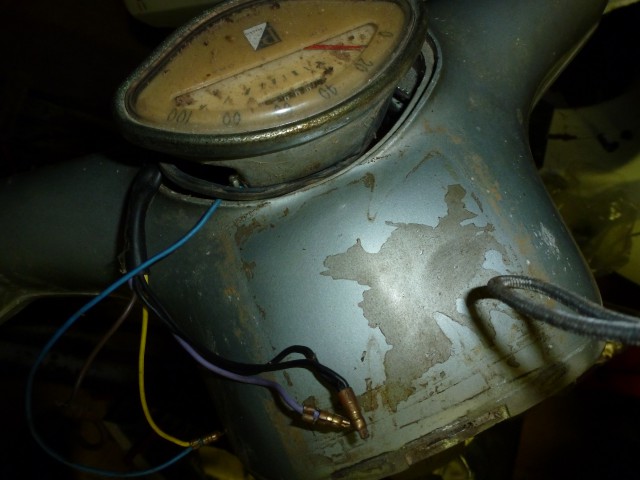

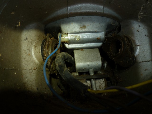

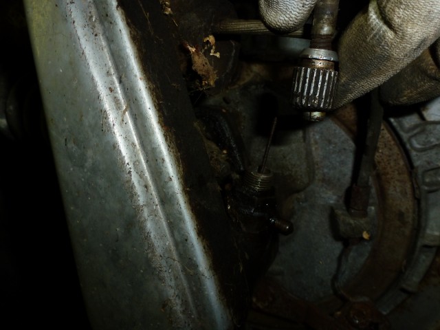

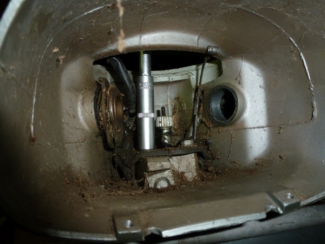

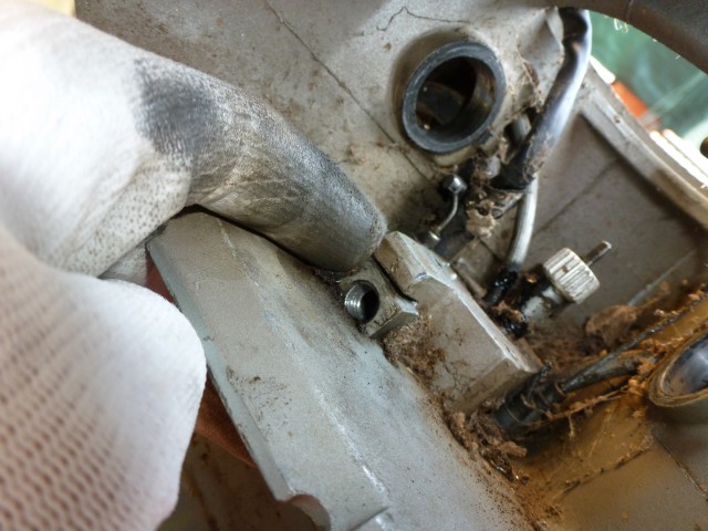

Non resta che rimuovere il bullone fissaggio manubrio e il contakm
86,5 KB
67,17 KB
77,95 KB
54,05 KB
108,93 KB
87,51 KB
54,99 KB
59,99 KB
95,3 KB
71,25 KB
110,24 KB
66,97 KB
87,79 KB
82,22 KB
52,23 KB
66,34 KB
65,5 KB
89,76 KB
74,98 KB

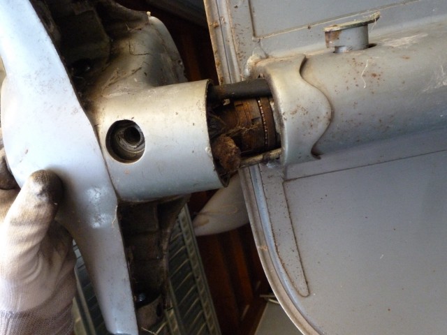

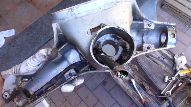

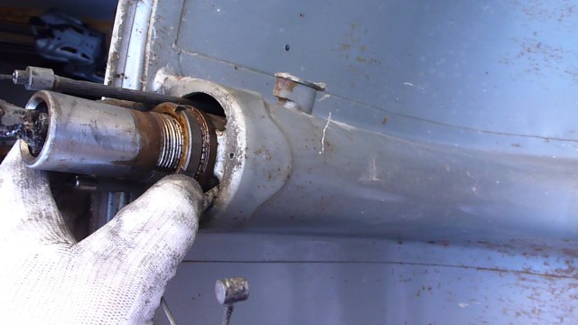

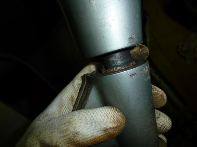

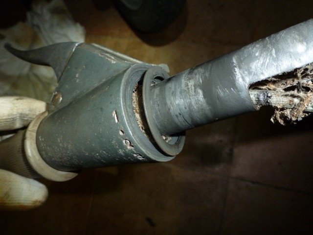

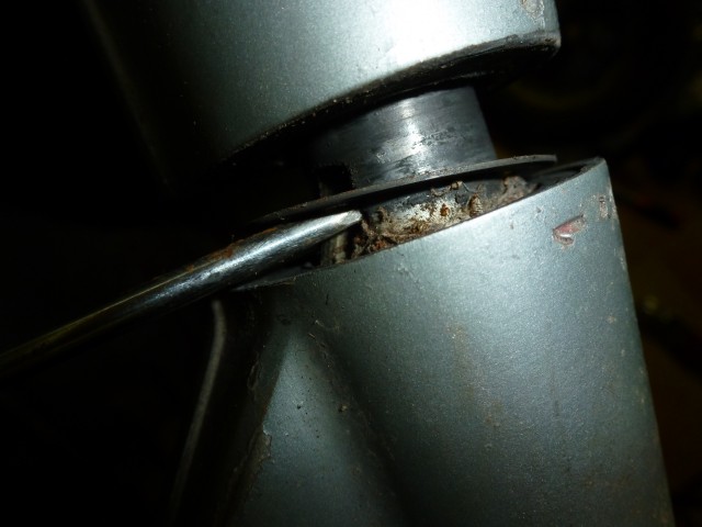

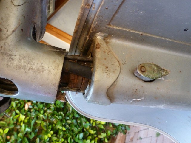

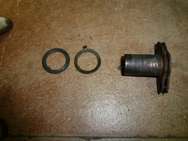

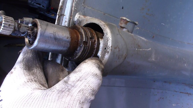

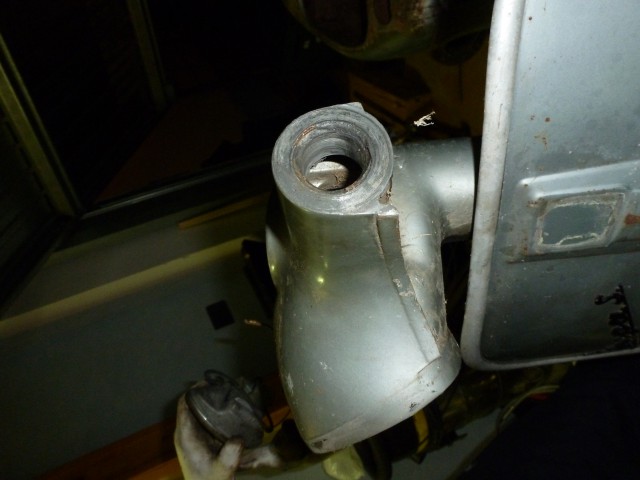

Procedo con lo smontaggio del tubo dello sterzo.
77,99 KB
72,7 KB
70,18 KB
67,24 KB

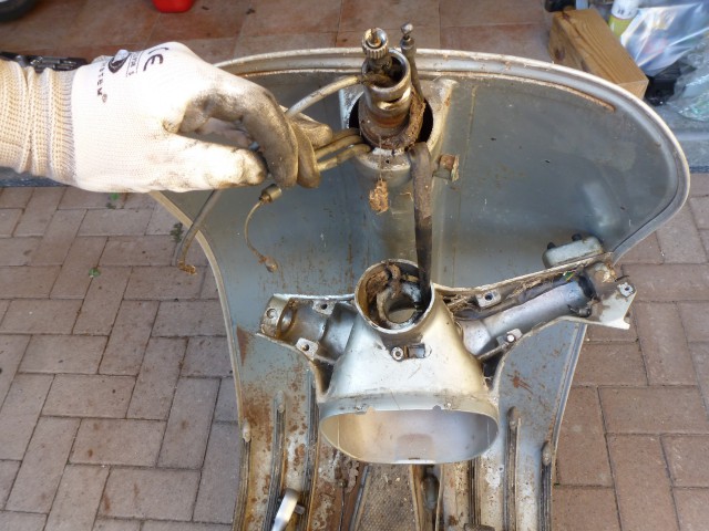

Panoramica dello stato di avanzamento smontaggio vespa.

franzpero
33 Messaggi

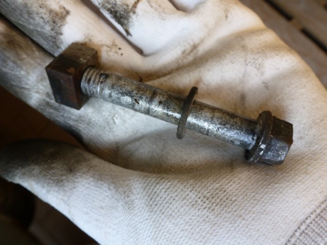

Inserito il - 11/10/2014 : 08:21:10  Mostra Profilo Invia a franzpero un Messaggio Privato
Salvati il dado che blocca il manubrio non si trovano più!
Francesco
daartagnan
Prov.: Pavia
Città: Mortara
314 Messaggi

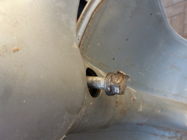

Inserito il - 11/10/2014 : 15:23:26  Mostra Profilo Invia a daartagnan un Messaggio Privato
Grazie del consiglio Francesco.
Ripulito ed archiviato!

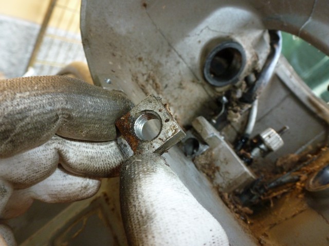

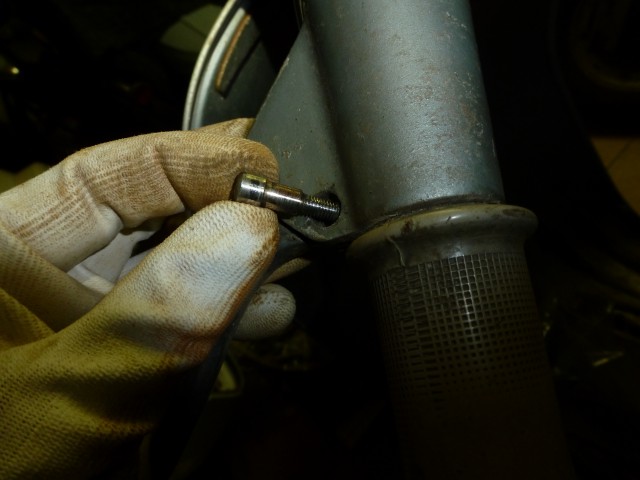

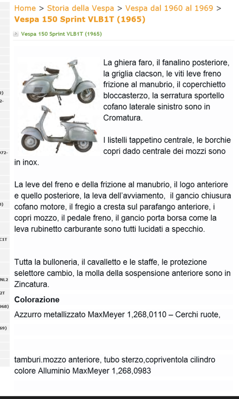

Pensate che il dado, la rondella e la vite per bloccare lo sterzo fossero zincate?
