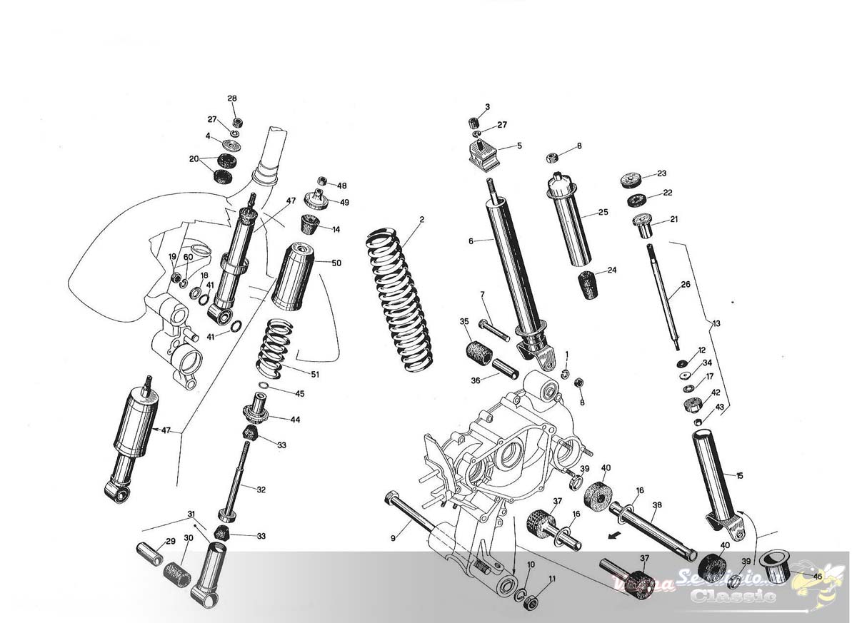

Ciao ragazzi, ho bisogno di aiuto. Sto rimontando l'anteriore all'ET3 e ho l'ammortizzatore ancora in ottimo stato. L'unico problema è il silent block in gomma tra la boccola del perno e l'occhiello dell'ammortizzatore che è letteralmente sbriciolata. Il meccanico degli assetti mi ha detto che così strette non saprebbe dove trovarle. In Piaggio sinceramente non sono ancora andato anche perchè non producendo più gli ammortizzatori dubito di trovarla come ricambio. Su internet non mi sembra di vedere niente adatto.
Dove potrei trovarlo?
Il particolare è il nr. 30

Mi sa che non viene dato come ricambio...anche il mio era rovinato ma
ho dovuto cambiare tutto l'ammortizzatore...Addirittura non sono nemmeno
riuscito ad estrarlo!Probabilmente quel componente viene inserito con
l'ausilio di una pressa e di conseguenza non si riesce ad estrarlo manualmente...
Anche se ci dovessi riuscire dubito che poi lo trovi come ricambio...

Ciao, non credo che tu abbia molte alternative. Penso che non esistano ricambi specifici.
Ma se proprio tieni a quell'ammortizzatore potresti sempre acquistarne uno usato in discrete condizioni
e sostituire il silent block. Il vero problema è estrarlo senza danneggiarlo dall'ammo "nuovo".
Potresti tagliare dall'esterno l'occhiello dell'ammo in due punti differenti.
Comunque un lavoraccio, non so se ne vale la pena!

ammo nuovo o ci adatti quello del carter posteriore...ma è un mezzo casino, nel caso lo spingi dentro aiutandoti con la morsa a mò di pressa, incollalo con attack inoltre...
