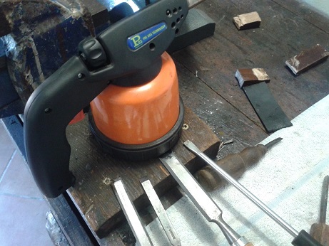

IO non ho mai usato un estrattore !! Uso il fon industriale , scaldo il carter e i cuscinetti se ne escono senza fatica , la stessa cosa la faccio per reinserirli.

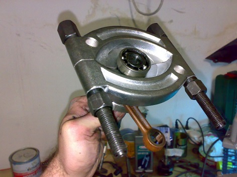

devi comprare l'estrattore per dado a toretta frizione (circa 7/10 euro), un estrattore piccolo a 2 o tre bracci per estrarre l'albero dal carter (risparmi fatica [molta] e soprattutto eviti di smartellare sull'albero) a me scaldando il cuscinetto/albero/carter non è mai venuto fuori... costo da 5/6 euro nei mercatini a 15/20 euro nei brico
se puoi anche un estrattore/elevatore di cuscinetti (circa 15/20 euro + spese su ebay) altrimenti fornello e cacciavitoni o altri attrezzi da falegname per levare il cuscinetto dall'albero e il cuscinetto dall'asse ruota anteriore
vedi i diversi restauri di wideframe per farti una idea della difficoltà e del materiale utilizzato... assieme a una manuale di officina di wideframe (non necessariamente vna) che ti spiega step to step come fare ad aprire e revisionare una motore...poi hai tutto il forum che ti guarda e ti aiuta e migliaia di foto e ancora altri restauri di vna in corso che sono al tuo stesso punto

il primo kit (quello con lama per taglio) aspetterei a comprarlo e comunque non quello della foto perchè ha i bulloni troppo teneri che si piegano al primo tentativo di sfilare un cuscinetto (l'ho comprato anche io e ho dovuto cambiare i bulloni)e serve per sfilare i cuscinetti
il secondo kit va bene (ma se trovi l'estrattore a 2 bracci fai meglio) ma accertati che le misure siano per moto (quindi vai su internet o in negozi specializzati e vedi le misure poi acquisti... il rischio è di ritrovarti con estrattori grandi (a poco prezzo) poi inutilizzabili

no l'estrattore che hai postato non ti serve a granchè ,,, puoi solo sfilarci cuscinetti rimasti attaccati al carter... ci vuole un estrattore con 2 o 3 griffe piccolo per moto

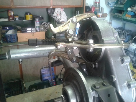

Contribuisco anche io appena possibile, se interesserà mai a qualcuno metto la foto dell'estrattore che espelle l'albero, lo consiglio vivamente e costa abbastanza poco.. Per il buon Kiwi nonostante sia perennemente in accordo, dimmi che nn è vero che hai arpionato il cater in quel modo...

Inserito il - 24/10/2013 : 13:25:31  Mostra Profilo Invia a kiwi un Messaggio Privato
si stefano ... lo confesso... è tutto vero... ma non avevo in quel momento un estrattore adatto... ma ho messo spessori sotto le griffe e tutto è andato perfettamente ok senza sforzi ... ma vedere quella foto ovvio è dura
per questo sto suggerendo all'amico un estrattore più snello

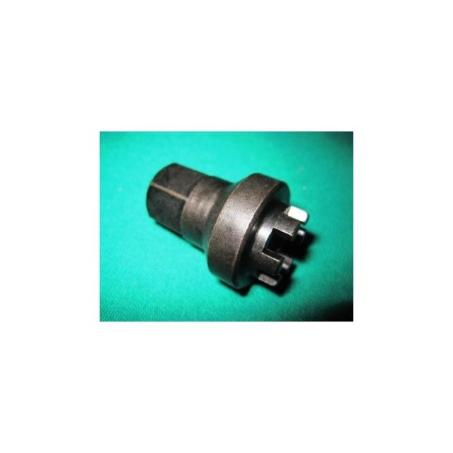

Kiwi ha detto bene... Per l'estrazione del volano VNA e altri modeli non è necessario avere un'estrattore , ho scritto senza pensare che stiamo parlando di una VNA. Dimenticavo che quella che devi comprare assolutamente è la chiave a castello per il dado della frizione.

Ecco la chiave a castello:
19,32 KB
Ce ne sono due modelli uno corto eno lungo...
