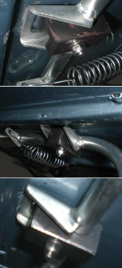

Qua puoi vedere parte del lavoro che ho fatto , purtroppo dopo averla verniciata e ho cos'ì dovuto riverniciarla !
Se non fai questo lavoro e usi spesso la vespa stai tranquillo che la pedana prima o poi si strapperà !! Tutte le VNA hanno lo stesso problema. Chiaro che se tu la vespa poi la tieni in garage ferma allora il problema non sussiste !

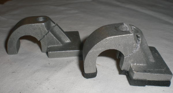

Sulla mia vba, dopo avene cambiate già varie volte,
per non dover saldare una piastra come ha fatto Sanrem
ho ricavato da un pezzo di ferro pieno due fermi,
diciamo un po' grezzi,
ma decisamente + consistenti.....

Del resto anche la piaggio si è accorta che quel sistema di fissaggio non era il massimo, e già sulle versioni successive alla vba
ha modificato le piastre cavalletto con il tipo a doppio fissaggio per ogni singolo attacco..

Alfred , la VNA ha un cavalletto diverso dalla VBA e quello che tu hai postato non si può fare sulla VNA. Il problema principale del perchè si strappa la pedana è che il cavalletto VNA non possiede quei bei fine corsa grandi come la VBA ed altre , ma ha delle piccole "pretuberanze" che quando tiri la vespa sul cavalletto , le "pretuberanze" fanno da fulcro sulla pedana e vanno a tirare sull'unica vite. Con il peso del motore , tira oggi e tira domani la pedana si strappa.
Con le piastre montate non si strapperà più perchè lo spessoraggio creato non glielo permette !

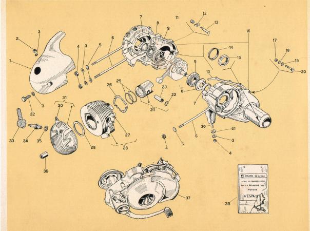

Inserito il - 22/10/2013 : 18:57:57  Mostra Profilo Invia a sanrem un Messaggio Privato
Intanto guardati questo esploso...
