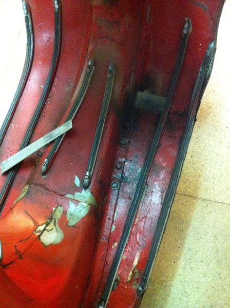

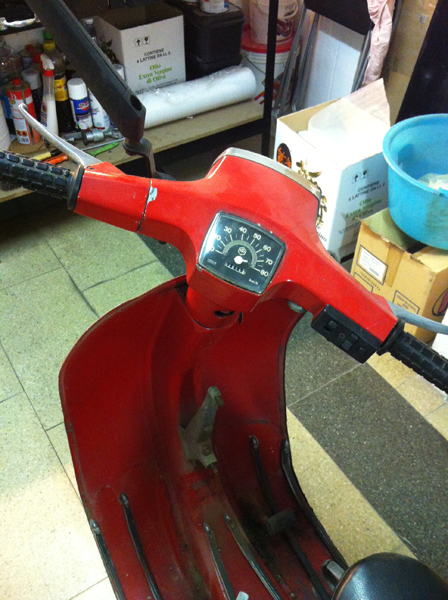

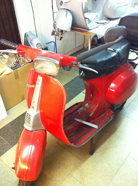

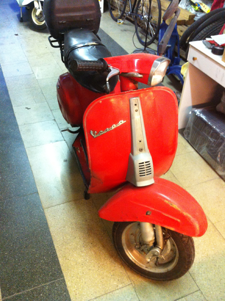

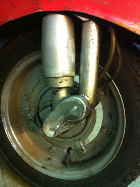

Visto che ho un pò di tempo a disposizione vi posto uno degli ultimi restauri che ho fato per un mio amico.
Special 1° serie del 72 una delle ultime
Stato di fatto
332,33 KB
287,21 KB
270,93 KB
260,48 KB
273,01 KB
296,38 KB

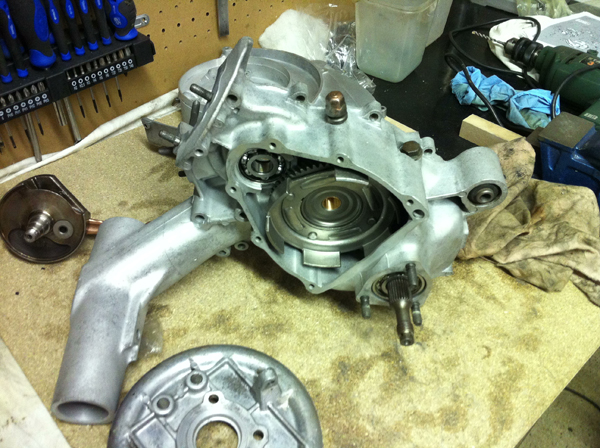

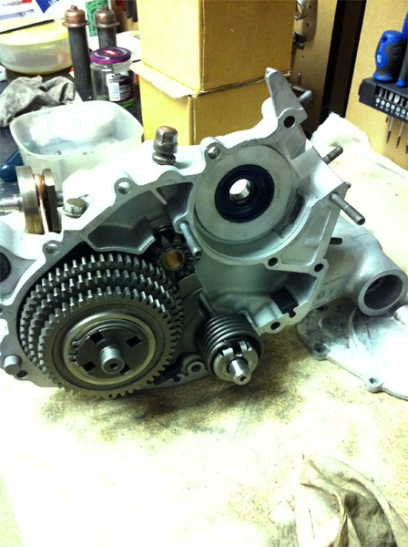

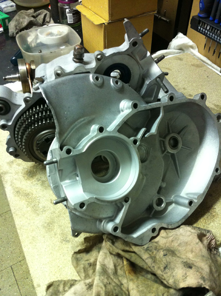

Tralascio tutte le fasi di smontaggio e pulizia carter, ormai note a tutti

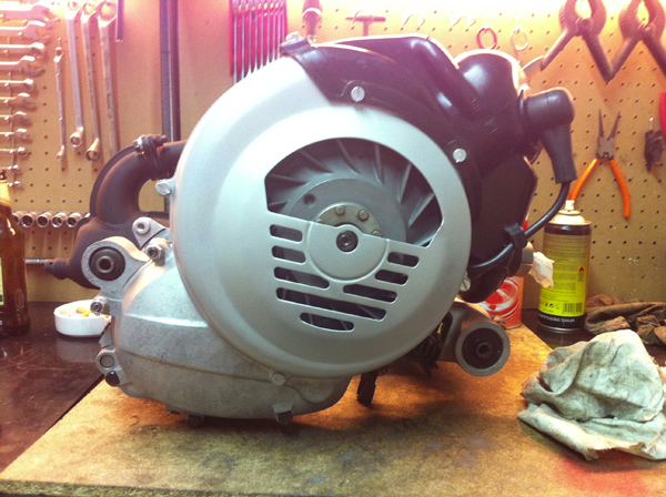

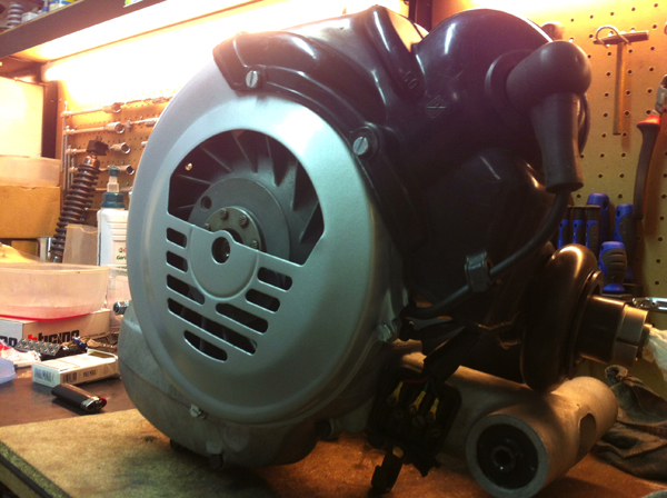

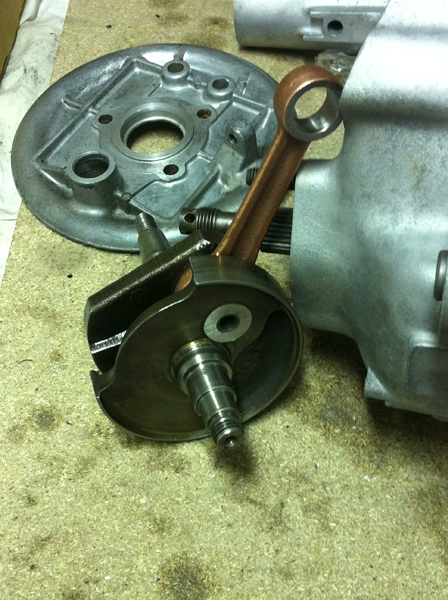

Riassemblaggio carter.

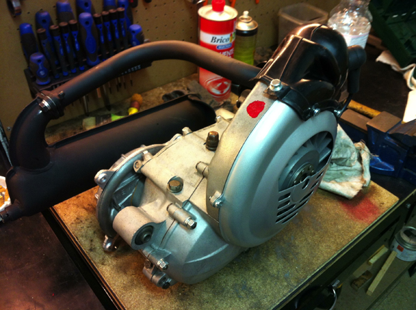

E' stata scelta una configurazione un pò più "spinta": 85 DR, rapporti allungati con parastrappi, dell'orto 19-19 e siluro ET3

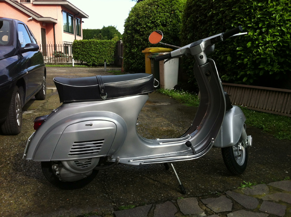

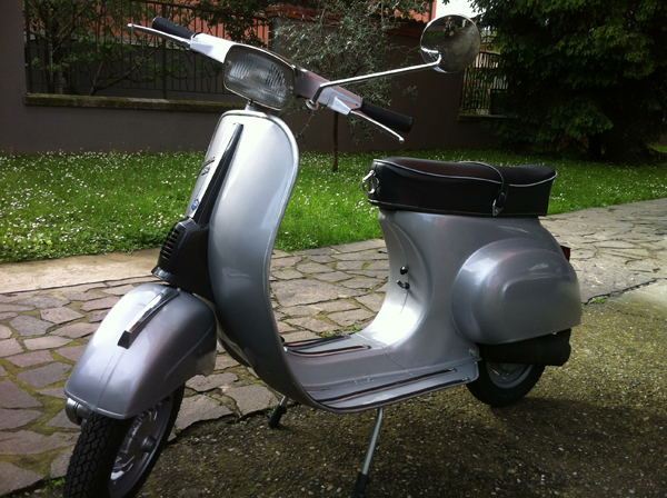

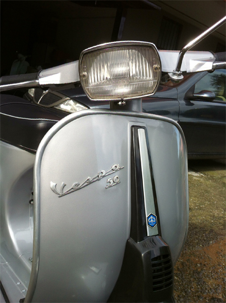

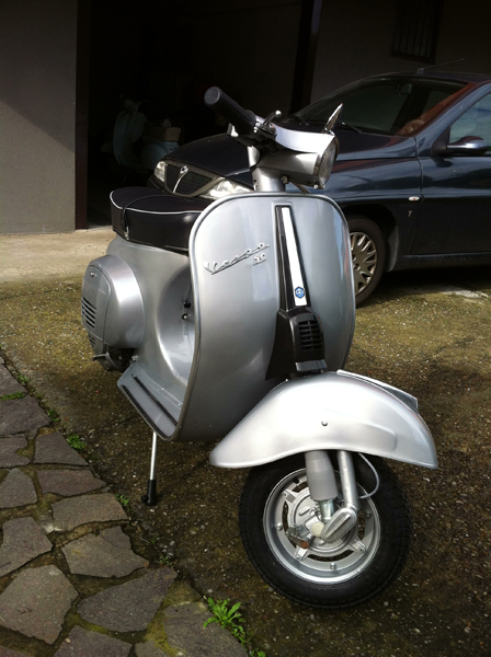

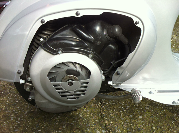

Vespa finita....
Io avrei scelto un bel rosso corallo o giallo cromo, ma è stata fatta in chiaro di luna....
bello, ma secondo me, su una "specialina" un colore pastello sgargiante rende molto di più
279,54 KB
236,42 KB
283,26 KB
262,81 KB
260,7 KB
256,62 KB
257,74 KB

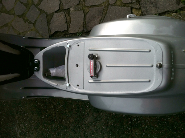

Il restauro è stato fatto cercando di mantenere il più possibile l'originalità del mezzo, (configurazione motore a parte), utilizzando pezzi originali dell'epoca, come ammortizzatore posteriore, cavalletto, parafango, faro anteriore e posteriore, leve e i cerchi da 9'' .
Purtroppo mascherina e fregio sono nuovi, ma la loro porca figura la fanno

Molto bella! Mi piace
Domanda: ma l'ammo posteriore e' revisionabile?

Aveva anche la tua la classica crepa sul telaio a livello della chiappa sinistra o sei stato graziato?
teocarper
Teocarper
Città: Crema
699 Messaggi
Inserito il - 01/06/2013 : 21:51:28  Mostra Profilo Invia a teocarper un Messaggio Privato
Crepata come tutte... Anche su la mia L c'è
Infatti è stata saldata la staffa come sulla 3^ serie

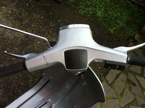

ottima la staffa della migliorata... motore bellissimo in allestimento originale prima serie (denota classe e preparazione non comuni), l'avrei fatta gialla o bianca... la sella è inguardabile, ma il restauro è di pregio.... la tabella numeri in grigio chiaro... ma in tinta anche si trovava in origine, probabilmente quando il nastro in verniciatura volava via....
sei qualcuno TEO-.--
STUPENDA, anzi no.. la sellaccia, solo BELLISSIMA!
a
teocarper
Teocarper
Città: Crema
699 Messaggi
Inserito il - 01/06/2013 : 23:12:45  Mostra Profilo Invia a teocarper un Messaggio Privato
Grazie....
Se fosse stata mia la sella a gobbino non sarebbe mancata
Paolo, i numeri di telaio non sono verniciati, ma su fino grigio, è la foto che inganna
