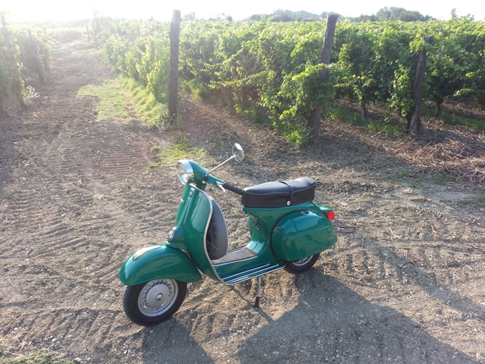

Vespa finita!!!! Una faticata ma la soddisfazione è grandissima.
Ho però bisogno ancora di un vostro piccolo aiuto.
Devo cambiare il coperchietto del bloccasterzo, ma il rivetto acquistato insieme al coperchietto è troppo piccolo rispetto al buco. Il fatto è che tutti quelli che ho trovato in internet ( Neiman) hanno il rivetto così. Cosa posso fare? E' giusto così e c'è un metodo particolre per inserirlo?
Grazie ancora

Intanto complimenti, in soli due mesi l'hai rimessa in piedi!
Per il rivetto, non puoi riutilizzare il suo? Si e' rovinato estraendolo? Dovrebbero essere tutti uguali, con il corpo zigrinato per fare presa nel buco (basta un martellino leggero per infilarlo).

Forse il buco è stato allargato...

metallo liquido e via
