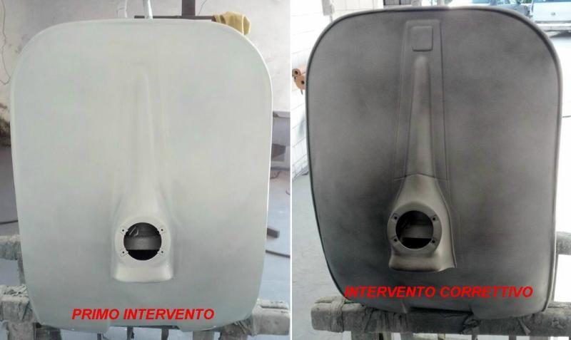

aggiornamento:
dopo le mie osservazioni... ha riportato a lamiera tutto il frontale
in più ha ritoccato dove c'era un piccolo colpo.

Inserito il - 18/06/2013 : 10:55:21  Mostra Profilo Invia a Obo un Messaggio Privato
klap stuccare non vuol dire che il lavoro è stato fatto male!
per una riparazione va quasi sempre usato lo stucco, altrimenti non è possibile averla bella livellata.
quindi se dici che di carrozzeria non è stato fatto un bel lavoro per lo stucco, sappi che nessun carrozziere probabilmente ne avrebbe fatto a meno!
klap
Città: Brindisi
68 Messaggi
Inserito il - 18/06/2013 : 11:29:12  Mostra Profilo Invia a klap un Messaggio Privato
Non mi lamentavo dello stucco... ma del fatto che ce ne fosse troppo nella parte frontale.
A tal punto che non si vedeva più la linea orizzontale della lamiera sopra il clacson, quelle verticali, e il rilievo dello stemma era di molto ridotto. Quindi gliel'ho fatto notare che avevano esagerato
Hanno riportato a "lamiera viva" tutto il frontale e oggi ri-danno la mano di fondo, speriamo bene
klap
Città: Brindisi
68 Messaggi
Inserito il - 19/06/2013 : 08:38:32  Mostra Profilo Invia a klap un Messaggio Privato
ECCO qui lo scudo appena sistemato e con la prima mano di fondo...adesso sì che è come si deve!!

Inserito il - 19/06/2013 : 16:45:38  Mostra Profilo Invia a klap un Messaggio Privato
smn ha scritto:
Ottimo!
eehehh cacchio!!!
adesso sembra disegnata da giotto
alfred
c.t.
1436 Messaggi
Inserito il - 19/06/2013 : 17:03:12  Mostra Profilo Invia a alfred un Messaggio Privato
OK!
eh si!! ora è tutta un'altra cosa... e si vede
eccome se si vede...

klap
Città: Brindisi
68 Messaggi
Inserito il - 19/06/2013 : 22:12:39  Mostra Profilo Invia a klap un Messaggio Privato
diciamo che il primo lo considero un intervento peggiorativo
Il secondo l'hanno fatto come si deve, riportandola a zero....

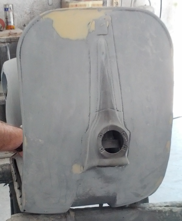

Obo
Città: Varese
932 Messaggi
Inserito il - 20/06/2013 : 10:51:01  Mostra Profilo Invia a Obo un Messaggio Privato
io pensavo che lo stucco fosse questo della foto:
110,03 KB
non avevo fatto caso a quella verniciata
la differenza si vede!
klap
Città: Brindisi
68 Messaggi
Inserito il - 20/06/2013 : 11:36:18  Mostra Profilo Invia a klap un Messaggio Privato
dalla versione di questa foto che hai ripostato alla versione verniciata è peggiorata. vuol dire che avevano messo altro stucco.
adesso è perfetta invece!

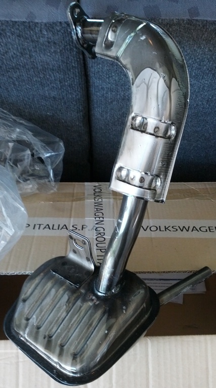

dimenticavo:
la marmitta l'ho presa nuova, su ebay, trasparente come lo era l'originale:
http://www.ebay.it/itm/390540510596
che marca è secondo voi?
questo è il logo
https://dl.dropboxusercontent.com/u/21936732/VESPA/LogoMarmitta.png
e questa la marmitta:
135,65 KB
