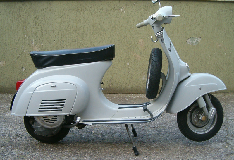

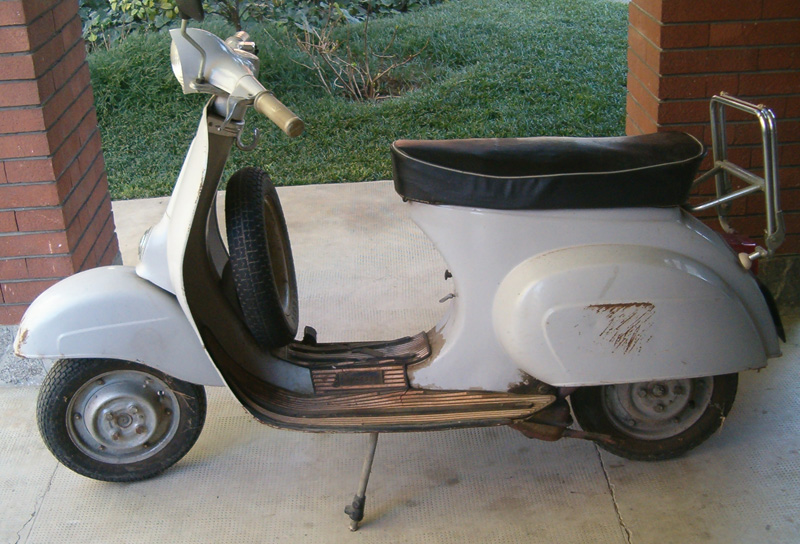

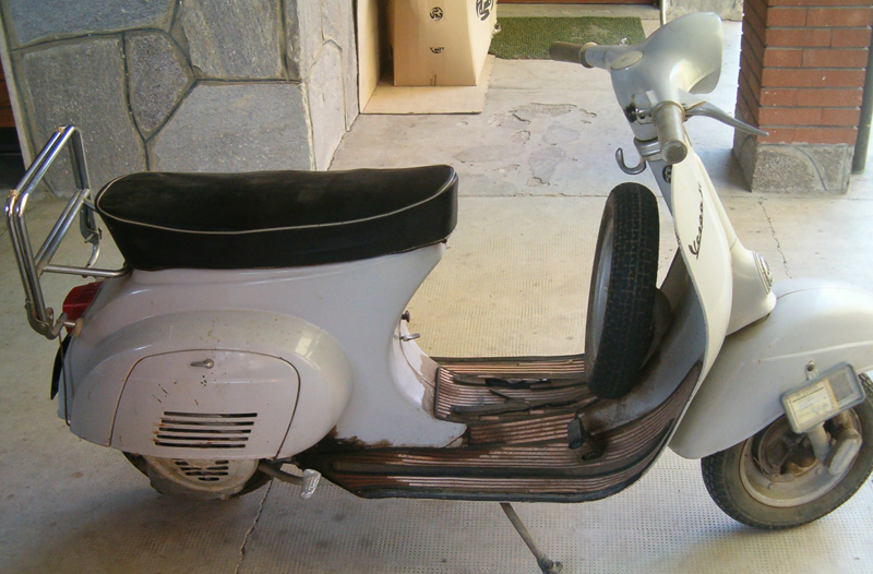

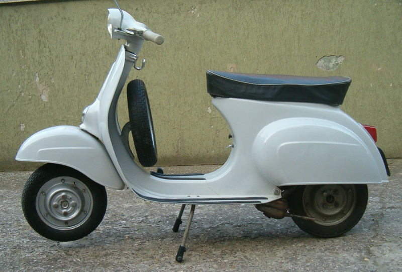

questa è la mia conservata prima e dopo la pulizia lucidata con la pasta prima e il polish di finizione poi.
214,1 KB
188,57 KB
203,78 KB
218,28 KB
Inserito il - 24/05/2013 : 14:00:46  Mostra Profilo Invia a djgonz un Messaggio Privato
214,1 KB
188,57 KB
203,78 KB
218,28 KB
Molto bella.
