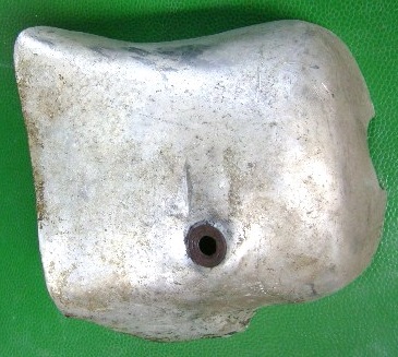

3-che candela montava la bacchetta? marelli? un mio amico mi ha detto che da uso e manutenzione della vn2t(visto che sui modelli precedenti non è mai citato il tipo di candela) montava la cw225 d.. ma questa D finale che significa? io le ho sempre trovate siglate cw6n o cw225n e mai D..

6-cuffia e copriventola come da foto sopra,ora sono corretti??
del copriventola sono sicuro e della cuffia non proprio..
guardando su internet vi sono vari modelli di cuffia vespa bacchetta..
ma il venditore mi ha assicurato che è del 49..
secondo voi?

ildotto88 ha scritto:
sicuro allora che la cuffia è corretta ed è montata giusta per vespa v11 del 49?
perchè quella che mi indicavi tu nella prima pagina di questo post è diversa..
A me la tua sembra una cuffia per bacchetta,in quali punti pensi sia diversa da quella della foto che ho messo io?
Mods & Rockers
Inserito il - 26/05/2013 : 14:23:39  Mostra Profilo Invia a XXX VESPA XXX un Messaggio Privato
guarda la forma e come monta..
tua..
mia..
questo è un motore v11.. che a come sembra ha la cuffia come la mia e anche il modo di "calzare"
e questo un altro motore bacchetta che come vedi è diverso..
ed è da qui che è sorto il mio dubbio..
comunque secondo me da v11m a v13m avevano una cuffia come la mia.. invece dal v16m in poi montavano una altra cuffia..
che ne pensi??
d.uca23
Avatar
Città: my vespa
958 Messaggi
Inserito il - 26/05/2013 : 15:38:56  Mostra Profilo Invia a d.uca23 un Messaggio Privato
che ne pensi??
Dunque io una netta differenza la noto con la cuffia e il copriventola dell' ultima foto, che tra l' altro sono come quelli che avevi tu all' inizio.
Invece guardando quella che hai tu,in confronto con la mia foto, noto davvero una differenza microscopica,potrei ipotizzare che essendo in alluminio ci sia potuta essere anche qualche deformazione avvenuta con gli anni...
Certo che magari confrontandole di persona si potrebbero capire più cose,ma secondo me sono uguali.
Comunque vediamo anche cosa ne pensano gli altri....

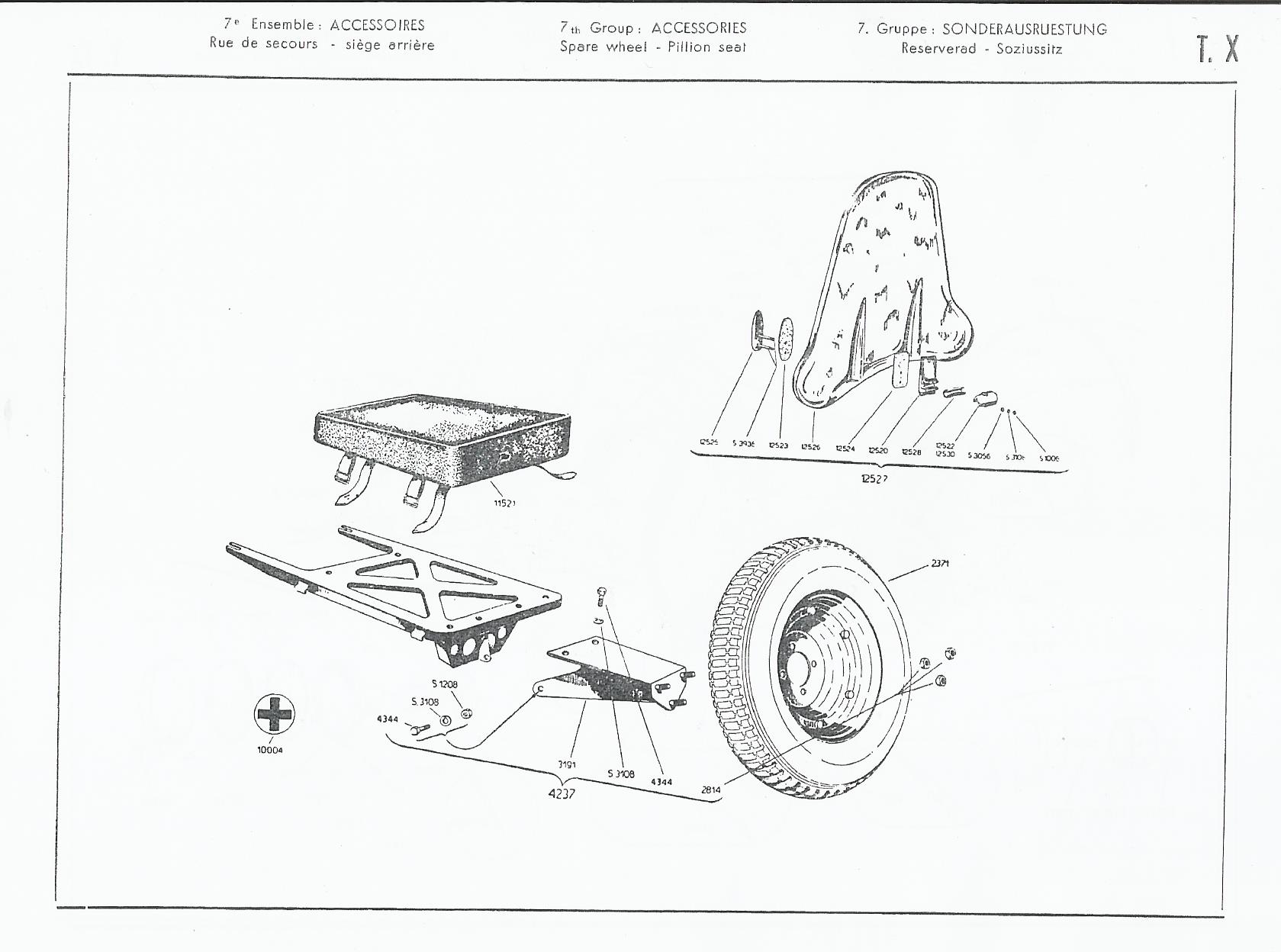

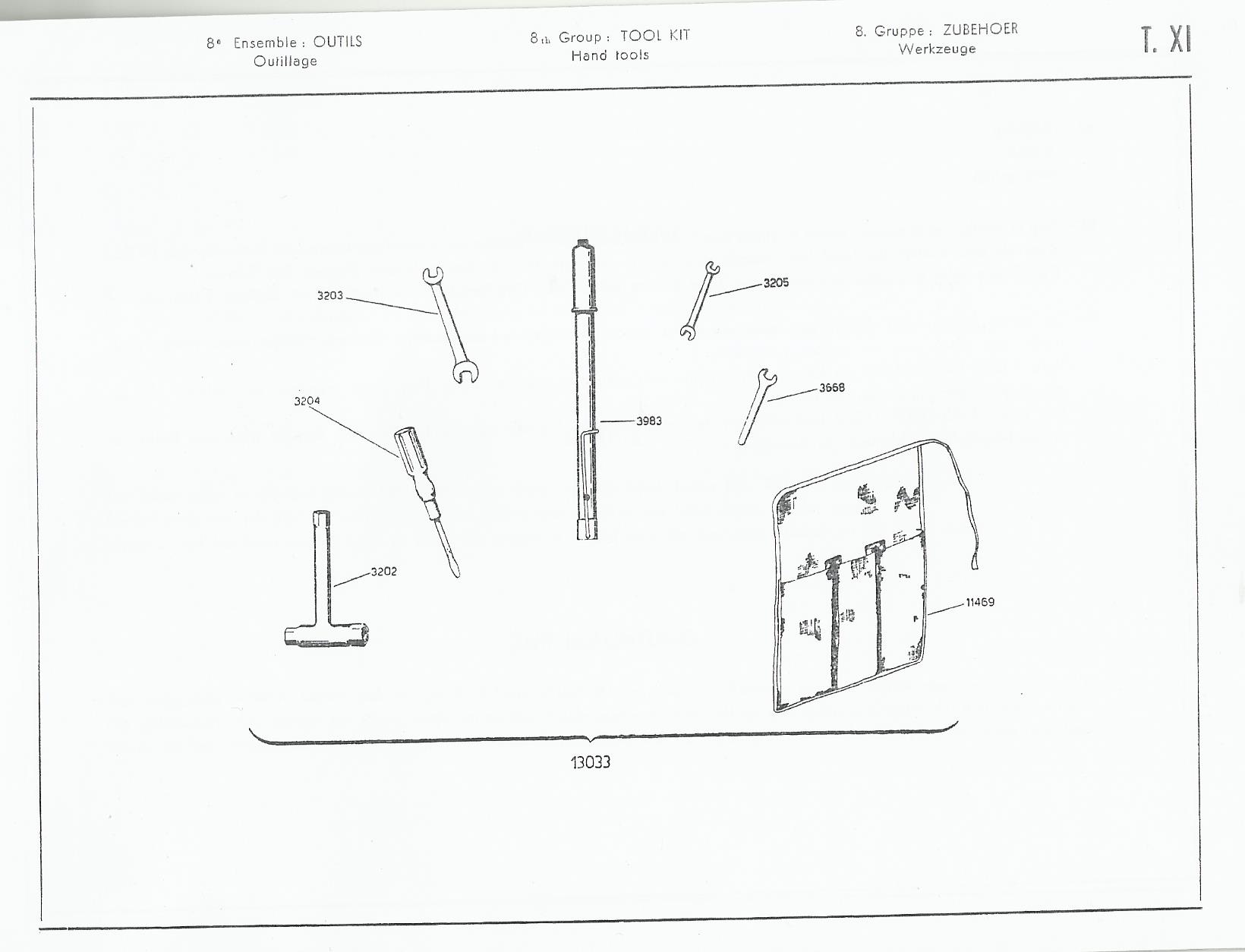

-sono alla ricerca di spaccati bacchetta dove oltre ad avere le relative tavole con l'indicazione dei pezzi(trovate grazie ad elaboronero) vi sia l'indicazione di ogni singolo pezzo con descrizione e di numero di telaio da quando viene montato.. insomma degli spaccati tipo modelli vnb-vba che si trovano in rete..

Inserito il - 29/05/2013 : 16:29:34  Mostra Profilo Invia a kiwi un Messaggio Privato
mi sembrano questi adatti alla tua vecchiona
la cuffia è di tipo grande solo dalle ultime V13 alle V30/33
8,21 KB
76,76 KB
kiwi
Inserito il - 29/05/2013 : 20:14:40  Mostra Profilo Invia a XXX VESPA XXX un Messaggio Privato
si ma la mia sembra esatta kiwi..
ho dato due o tre colpi di martello e un pò l'ho risagomata..
che ne pensate?? mi sembra corretta ed era solo deformata prima..
inoltre pensavo..se avevo ancora preso quella dei modelli v14-15-v30 non riuscivo neanche ad avvitarla alla testa.. cosi come succedeva prima!

1-sono alla ricerca di spaccati bacchetta dove oltre ad avere le relative tavole con l'indicazione dei pezzi(trovate grazie ad elaboronero) vi sia l'indicazione di ogni singolo pezzo con descrizione e di numero di telaio da quando viene montato.. insomma degli spaccati tipo modelli vnb-vba che si trovano in rete..
è possibile trovare qualcosa??
