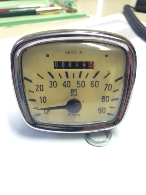

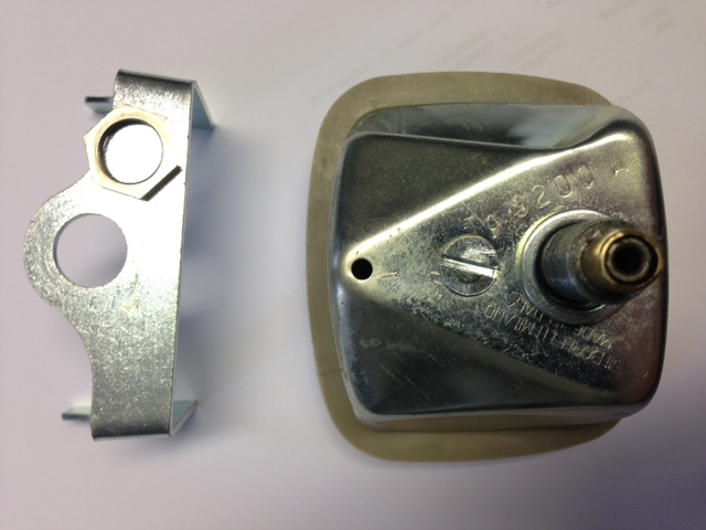

Inserito il - 05/04/2013 : 13:58:08  Mostra Profilo Invia a caracante un Messaggio Privato
..ho comprato questo...è quello giusto o per lo meno accettabile?
(forse sono stato avventato...65 € volati via...)
La staffa è quella giusta?
grazie e arrivederci a tutti

Inserito il - 05/04/2013 : 14:48:42  Mostra Profilo Invia a n/a (ex wyatt) un Messaggio Privato
quel tachimetro è di vnb... quello di vna ha le caselline dei km separate, come quello della vb1...
però monta ugualmente ed è molto bello, quindi va benissimo...
